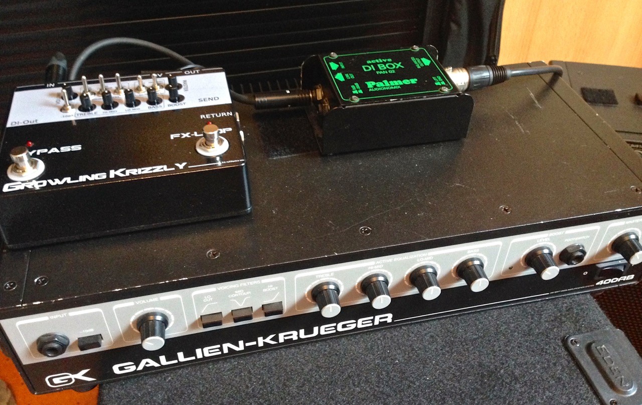

Krizzly arrived today !
Habe Ihn an den Return von meinem 400RBII angeschlossen und kleinen Vor-Check gemacht.
Klingt gut !
Habe ein wenig über den Line-Out vom 400RB in Logic aufgenommen(über DI-Box), einmal mit Krizzly im Return vom 400RB, einmal über den Amp normal.
Nach ein paar Nachjustierungen am Krizzly hatte ich es dann soweit, das die beiden Aufnahmen vom Sound her kaum noch zu unterscheiden sind :-)
Am Wochenende hab ich hoffentlich mehr Zeit, mal sehen ob ich ein paar Soundfiles hinbekomme...
Probe ist erst wieder nächsten Mittwoch, mal sehen wie er sich da schlägt :-)
Gruß,
Andreas
Reaktionen: BassPapa, Der_Schroeder, Mudskipper und 3 andere
  • #24
Sooo, hier ein kleiner Vergleich:
Jeweils 2 Takte mit folgenden Setups:
1. GK400RB Line out über Palmer DI-Box ins Logic, ohne irgendwelche Effekte oder EQs im Logic
2. Das ganze mit dem Krizzly als Preamp im Return vom 400RB
3. wie 1, nur mit Playback
4. wie 2, nur mit Playback
5. mit dem Krizzly in den Return vom GK 200MB Microcombo (ja der gute alte, nicht die digitale Pralinenschachtel)
6. Der GK 200MB "normal"
Das ganze mit nem Jazzbass mit Bartolini 94J Pickups, fast neue Rotosound RS55LD,
Halstonabnehmer ganz leicht zurückgenommen,Tonblende halb zu.
Klangregelung an allen Geräten durchweg auf 12 Uhr, Boost bei Krizzly und 400RB auf ca. 10-11 Uhr.
https://soundcloud.com/andreas-bs/krizzlyvs400rb-test
Reaktionen: BassPapa, Zomok, lazarus_04 und eine weitere Person

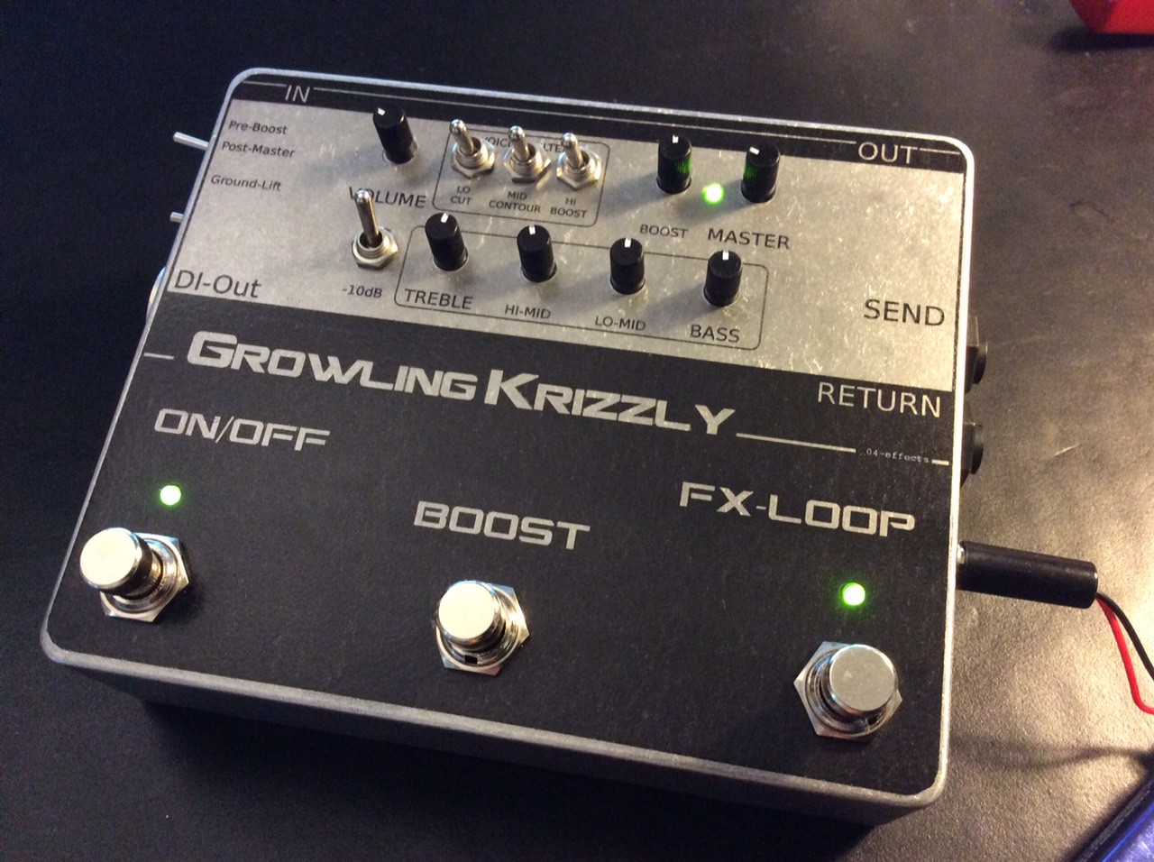

  • #28
Da isser!!
Leider konnte ich die geile Kiste nicht so testen, wie ich es wollte.
Nur zu Hause am Übungsverstärker ( Roland Cube) mit und ohne Kopfhörer.
Ich gehör jetzt nicht zur Sorte derer, die Gras wachsen hören, oder
erkennen das der Sound eher zum 400er, 700er oder vielleicht zur Quersumme passt. Nee, wirklich nicht.
Sonst benutze ich als Amps einen GK MB 150 und einen Fusion
(Witzigerweise einem Herrn Lazarus_04 abgekauft;-)).
Und der Growling Krizzly klingt sehr nach meinem gewohnten Zeug!
Die Bedienung ist dementsprechend so wie ich sie kenne.
Ich bin sehr begeistert vom Klang, zusammengedrückt in einer praktischen Tretmine. Der so ist wie er mir gefällt, ohne dass ich erstmal alle Knöppe ausprobieren muss.
Gain und Master anpassen, EQ auf 12. Kein Contour. Passt.:-)
Was ich bisher noch nicht hatte ist der Boost-Regler. Für den schaltbaren Effektweg habe ich auch keine Verwendung (benutze bisher keine Effekte). Finde aber beide vom praktischen her sehr gut.
Mein "Einsatzbereich" wäre einerseits ein Kleines Back-Up Gerät, andererseits auch ein weiteres schnell abrufbares "Sound-Preset" für bestimmte Songs (oder zweiten Bass). Als DI-Box würde ich sie auch nehmen, falls der Amp ausfällt.
Die Anordnung der aller Bedienelemente auf der Oberseite finde ich gut, Schalter an der Seite würden mich eher stören.
Die Kippschalter lassen sich gut bedienen, der Schaltzustand ist recht eindeutig zu erkennen. (Mich stört nur, das im eingeschalteten Zustand der Kipphebel nach oben zeigt, ist aber nur eine Kleinigkeit)
Optisch könnte ich mir auch gut runde Druckschalter vorstellen, Geschmackssache.
Die Potis sehen etwas fragil aus, stört mich jetzt aber nicht wirklich. Für den harten Bühneneinsatz wäre eine Art "Schutzbügel" bestimmt sinnvoll. Lässt sich bestimmt irgendwie realisieren, so als Option.
Ansonsten? Mir würde ein schaltbarer Boost gut gefallen, für Soloparts, gegen nervende Gitarristen und laute Schlagzeuger. Und wenn der DI-Ausgang einen Regler für den Ausgangspegel hätte, wäre der kleine Krizzly noch funktioneller.
Ich teste jetzt noch ein bisschen mit meinen anderen Verstärkern, aber
mein Fazit ist jetzt schon mal: :D:D:D
Julian: Fetten Respekt!! :bier:

Ist gedanklich Notiert. ;-) Das dürfte eigentlich in jeder Version der Platine nachrüstbar sein. Nur wäre hier wieder die Frage: Poti oben?; An der der Seite? Evtl wie bei Glockenklang nur ein Loch an der Seite + Trimmer? :pfeil: dann verstellt sich, einmal eingestellt, nichts mehr
  • #30
Ich fände Poti direkt neben der DI-Buchse gut. Gerne auch als Trimpoti. Man weiß so direkt, wofür das Poti ist und kommt im "normalen" Betrieb da auch nicht dran. Bei einem Gig regelt man beim Soundcheck einmal mit dem Toni entsprechend ein und gut ist. Ein Druckschalter zum Absenken würde aus meiner Sicht auch reichen. Analog zu z.B. Pre/Post Schaltern oder Grund-Lift Schaltern an anderen DI Boxen.
  • #31
Ein Trimm-Poti wäre doch nur interessant, wenn der DI als "Pre-Out" abgenommen wird. Bei einem "Post-Out" muss man ja evtl. mal schnell nachregeln. Und dann gehört es für mich oben drauf.
Alternativ vielleicht noch ein Schalter für eine definierte Pegelabsenkung um einige dB´s. Von mir aus auch als Kipp-,Druck-,Raketen-Schalter [¦)].
Für´s ganz grosse Kino gingen auch Schlüsselschalter :D:D
http://www.conrad.de/ce/de/product/706233/TH-Contact-Schluesselschalter-230-VAC-5-A-mit-KABA-MICRO-Schliesszylinder-2-Kontaktelemente-2-x-90-rastend-Einbau-Dur
Reaktionen: lazarus_04 und dune2k
  • #32
Wenn es vom Platz her ginge, würde ich das Poti auch seitlich machen, da sind doch eh schon die ganzen Schalter fürs DI und es gehört dann thematisch zusammen. Und bevor man da etwas verstellt, werden erst einmal die Schalter abgetreten ;-)
  • #33

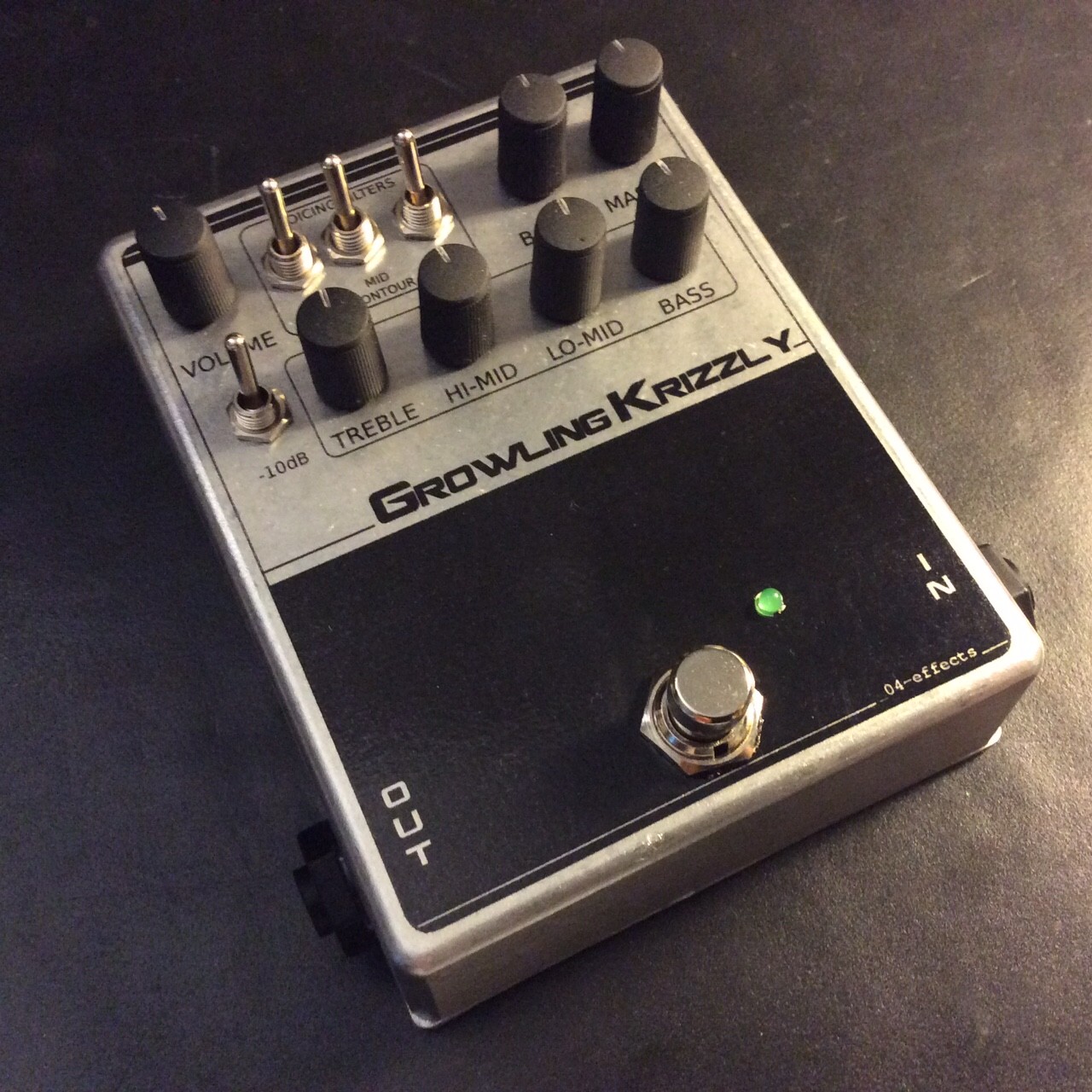

Nymi ist immer kritisch...
O.k., Du hast es so gewollt: Growling Krizzly stinkt. [¦)]
Ich weiß nicht, was Du da für Farbe/Kleber verwendet hast, aber der chemische Geruch ist immer noch recht penetrant.
Wenn es da 'ne Möglichkeit gibt, das zu ändern, solltest Du das in Betracht ziehen.
  • #38
echt.. immer noch? :-( Das ist der blöde Sprühdosen Klarlack ausm Baumarkt. Ich werde mal Versuche mit Polyacryl-lack + Schaumstoffpinsel starten. Der stinkt bei weitem nicht so.
Edith sagt noch: Man muss auch sagen, das ich dem Testexemplar extra viele Schichten verpasst hab. Ich glaub es sind insgesamt: 8x schwarz + 10x klar. Vielleicht dünstet es deswegen so lange. Bei Testriechen gerade eben, war der allererste Prototyp geruchsfrei.
