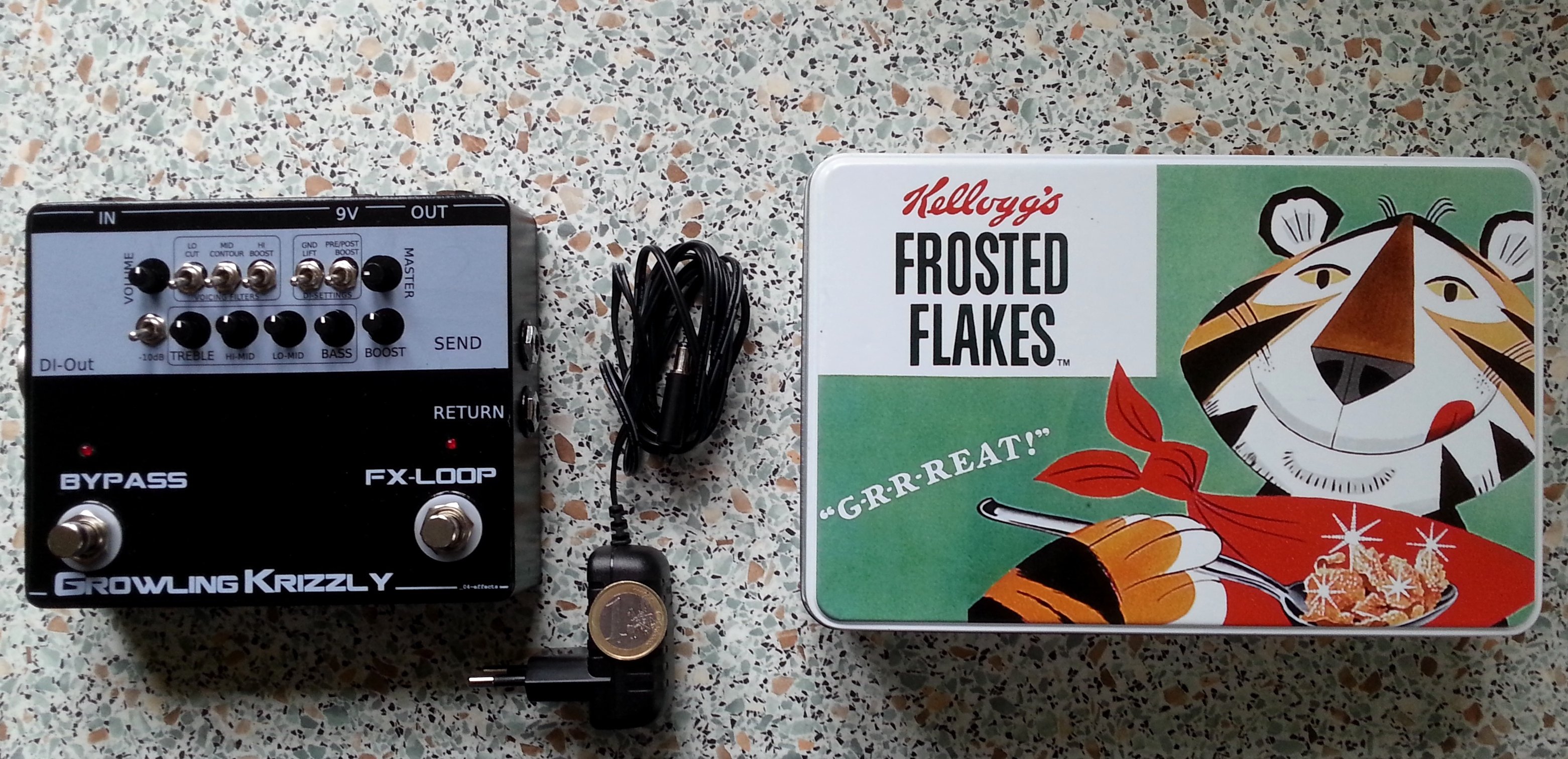

Hallo Freunde, Julian alias Lazarus_04 hat mir gestern den jüngsten Prototypen des GK Preamps zugesandt. Es ist die Deluxe Variante mit zwei Schaltern und fest eingebautem XLR. Bässtens verpackt in jeder Menge Luftpolsterfolie und in einer wunderbaren Kellogs Metallbox, die größenmäßig wie für den GK und das beigefügte Netzeil gemacht scheint.
GK = GRRREAT KELLOGS, aha, verstanden...
Sehr nett.
Der Euro auf dem Netzteil soll die Größe des Gerätes sichtbar machen.
Den zugrunde liegenden Fred - die Vorstellung von Julians DIY Projekt - findet ihr übrigens hier:
https://www.bassic.de/threads/vorstellung-growling-krizzly-gk_04-jetzt-mit-hörprobe.14852789/
Auf der linken Seite ist fest eingebaute XLR Anschluß, rechts die Send/Return-Loop, die allerdings nur bei eingeschaltetem Gerät (On/Bypass) wirksam geschaltet werden kann. Das Steckernetzteil ist ein sehr kleines Ding, 9V DC 500mA Netzteil (+ außen/ - innen). Die mögliche Eingangsspannung des Growling Krizzlys ist 6-18V (DC/Gleichstrom), wird intern Spannung auf +/-15V gewandelt, wie Julian schreibt. Die Verarbeitung ist protountypisch bereits sehr gut gelungen und gefällig, die Farbgebung ist sicher nicht ganz zufällig.

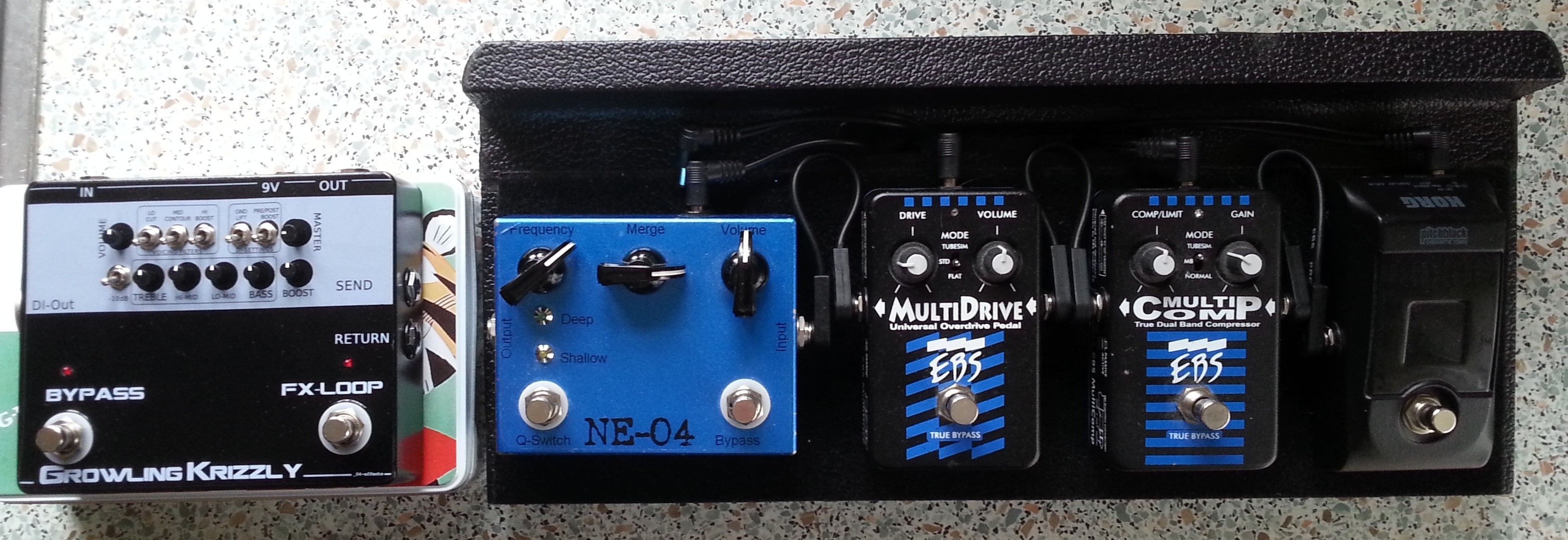

Hier der GK neben meinem Brot-und Butter-Standard-Board. Der GK braucht Platz für knapp 2 Effektpedale, ist etwas höher als ein z. B. ein EBS Pedal. Zum Größenvergleich:

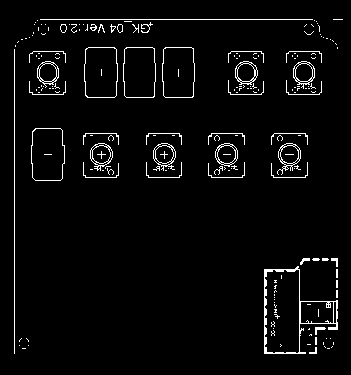

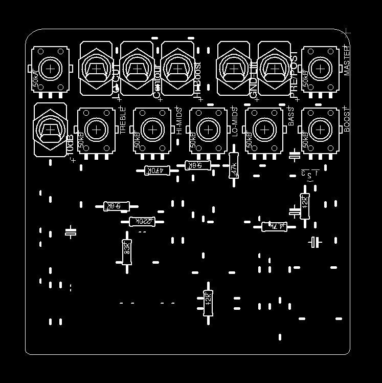

In der Version 2 wird das besser gelöst sein. Hier ein Vergleich:
Ver.1
Ver2
Version 2 ist circa 10mm breiter (88mm). Wie man sieht habe ich die Abstände der Schalter und Potis zueinander vergrößert. GND-Lift und Pre/Post-Schalter sind von der Platine verschwunden bzw. nun extern zu verdrahten. Grund: Wird die Platine in ein BB Gehäuse ohne XLR Ausgang gebaut, werden die Schalter nicht benötigt. (Unschöne freie Stelle im Bereicht der Regler) Im größeren Gehäuse kann man die Schalter in der Nähe des XLR Ausgangs platzieren, was mir ergonomischer erscheint.;-)

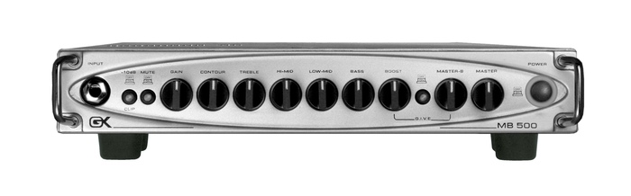

Bitte, bitte mit einem extra Master-Regler für den Boost, damit man das angleichen kann (wie beim MB500 --> Master B ).
Ich nutze den Boost nämlich nur zum andrecken des Sounds, mit der Folge, dass der Amp ohne Boost dann deutlich zu leise ist und umschalten keinen Sinn mehr hat.
