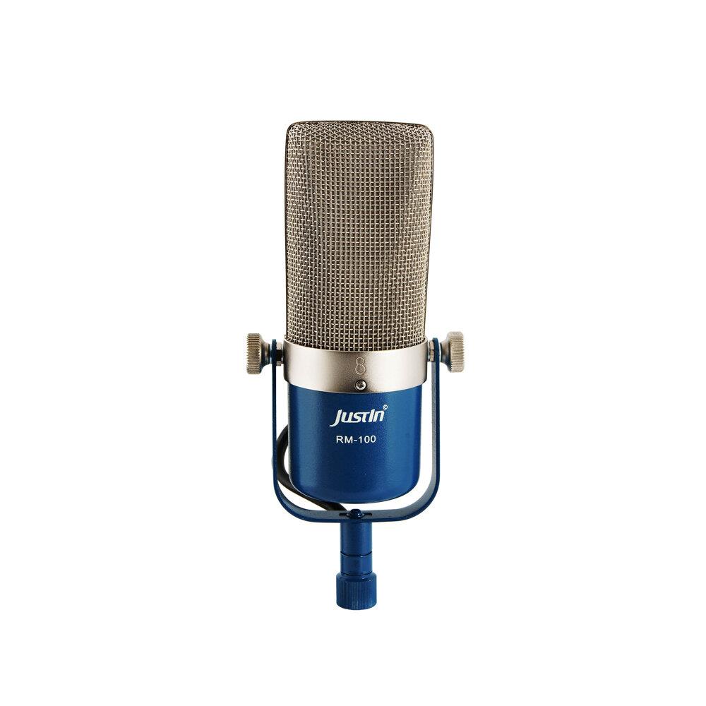

  • #49
Die fallen anscheinend alle beim selben Produzenten vom Band oder täusche ich mich?
