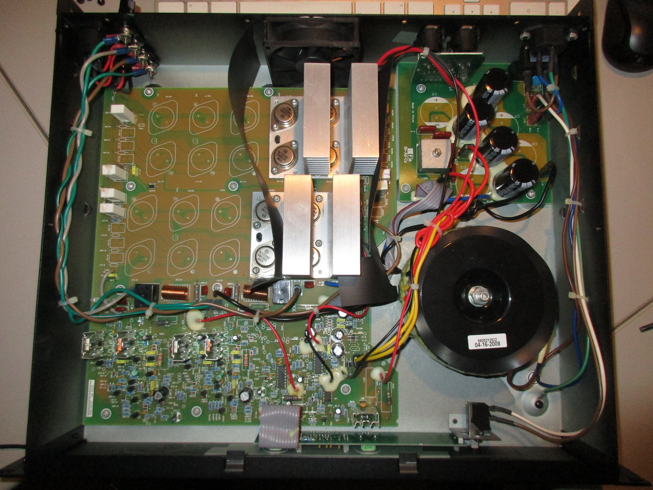

Ciao @deeptone,
dafür ist sie gut aufgeräumt:
Wie Du siehst ist das Layout für die XLS 202, die 402 und die 602 identisch, nur die Bestückung ändert. Der Vorteil der "kleinen" 202 gegenüber den grösseren ist, dass der Lüfter im Normalbetrieb praktisch nie angeht.
Gruss
claudio
