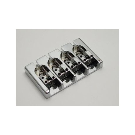

Brücke massiv und gut einstellbar (Stringspacing 19mm):

PS: Ich bin schon bei der Suche nach einer gut einstellbaren Brücke mit 19mm Stringspacing gescheitert..

Ich kann dir aus eigener Erfahrung wärmstens die Babicz FCH empfehlen! Das Teil ist absolut genial konstruiert und obendrein auch recht leicht. Die 5er-Variante hat laut deren Homepage 0.75 Zoll Spacing, entspricht 19,05 Millimeter. Mir taugen die auch, weil sie ein absoluter Hingucker sind.
Nachteil ist allerdings der Preis, billig sind die Teile nicht - obwohl sie das Geld meiner Meinung nach wert sind! Bezugsquelle in Europa [nicht (mehr) EU] gäbs hier: klick mich!

Mit Brücke und Mechaniken würde ich bei Hipshot gucken.

Jo. Die sieht krass aus und scheint technisch gut durchdacht zu sein. Da werde ich dranbleiben. 👍

Hier gibt es HIPSHOT Teile

Messing wird tendenziell mehr Sustain und weniger Holzanteil bringen. Aber Grad ein direkter Vergleich von zwei Hipshot Teilen einmal Alu einmal Messing auf den selben Bass wär schon spannend.
Hipshot hätte auch 19mm gehabt, aber nu ist zu spat
Die HIPSHOT A kann man sogar für verschiedene Saitenabstände kaufen. Von 16,5mm - 20mm in 0.5er Abstufungen.
Ich finde das Babicz-Prinzip aber so gut, dass ich es unbedingt ausprobieren möchte. Hinzu kommt noch, dass ich die Babicz zu einem Kurs bekommen habe, der deutlich unter dem von HIPSHOT liegt..

19 mm erscheint mir arg viel... Das ist Standard für Viersaiter, wenn ich mich nicht irre... (und für Spanplattendicken) :bier:
Das sind exakt die gleichen 19mm wie beim Viersaiter. Weshalb sollte es beim 4er ok und beim 5er Zuviel sein?
Bei mir ist, wie gesagt, die Spieltechnik das entscheidende. Wem ich nur mit Plektrum spielen würde, reichten sicherlich 15mm-16mm bzw. dann würde ich sogar eher ein noch engeres spacing wählen.
16mm-17mm würden sicher auch funktionieren, wenn ich nur Fingerstyle spielen würde.
Die 19mm sind für mich optimal für den schnellen Wechsel zwischen Slapping und Fingerstyle.
Die 20mm bei meinem Mr. Bassman Slapper sind hingegen für mich optimal fürs slappen und bei schnellen Läufen eher Gewöhnungsbedürftig.
Man gewöhnt sich an alles, aber da ich fast 30 Jahre Bässe mit 19mm spiele sehe ich keinen Nutzen darin mich an etwas anderes zu gewöhnen.
