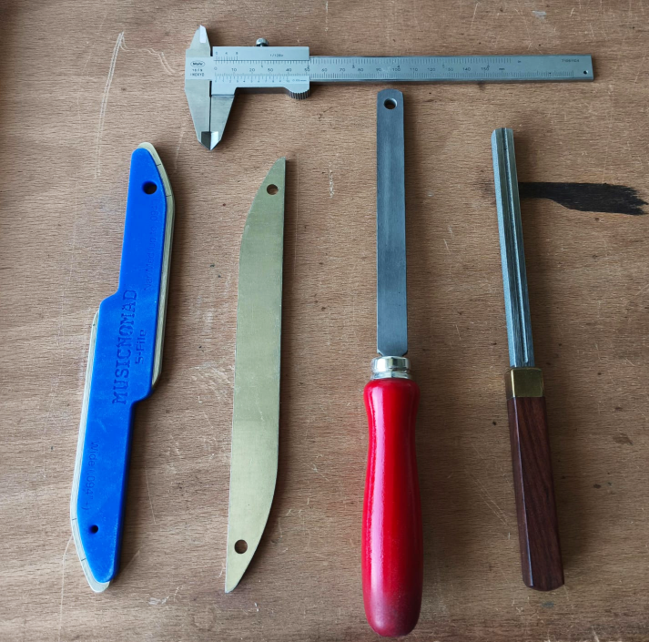

Auch wenn Du das offensichtlich nie selbst gemacht hast, hättest Du mit 25% des Zeitaufwands eins der tausend Videos anschauen können, dass Dir erklärt, wie das in der Realität abläuft.
Warum Video? Ich war damals dabei wie der Gitarrenbauer bei dem Bass in meinem Avatar die Bünde abgerichtet hat.
Mit Bundfeilen war der durchaus zu Gange, wobei ich aber nicht gefragt habe, wie viel nimmst du weg?
Gerade eben die Bünde beim WW Streamer näher inspiziert, und bei dem mussten die Bünde auf Verschleißgrenze ca. 1mm runtergeschliffen werden.
Ist schon alles "gut" verrundet die Bundkronen, aber dennoch die Bundkrone wirken trotzdem insgesamt flacher verrundet, größerer Radius, nicht mehr ganz so "rund" als wären sie noch neu und unverbraucht mit 1,3 mm ursprünglicher Höhe.
Mal anders gefragt, wie würdest denn du vorgehen bei Bünden mit konisch zulaufender Bundkrone, und angenommen du müsstest von ursprünglicher Höhe 1,3 mm auf 1,1 mm oder gar 1 mm abschleifen. Wie bekommst du das ursprünglich konisch zulaufende Kronenprofil wieder hin, damit sich weder Spielgefühl noch Klang verändern?
Geht das überhaupt?
Geht das überhaupt?
Ich bin jetzt doch mal neugierig geworden, da ich immer nur mit der handelsüblichen Lackstift-Methode die Bünde verrunde. Eine kurze Messung ergab, dass alle vier hier liegenden Bundfeilen eine Tiefe von 0,5mm +/-0,05mm haben. Die Form ist immer etwas unterschiedlich, das MusicNomad Tool erzeugt z.B. im ersten Schritt eine trapezoidale Form. Der entstehende "platte Gipfel" hat dann eine Breite von 0,15mm, aber da direkt danach Feinschliff und Politur dazu kommen, wird das Ding auf jeden Fall relativ rund.

...wird das Ding auf jeden Fall relativ rund.
Ist bei meinem Bass auch nicht anders. Relativ ist halt relativ.
Die Ausgangsfrage war, ob genauso rund (im Radius) wie es ursprünglich mal war. Und da mache ich für meinen Teil (nach meinem Verständnis) ein dickes Fragezeichen dahinter.
Zumal die Frage unbeantwortet bleibt, was machste mit konisch zulaufenden Bundkronen, so wie beim Gitarrenkollegen seiner Jam damals?
Mathematisch betrachtet nein, einen Unterschied beim Sound kann es aber definitiv nicht machen.

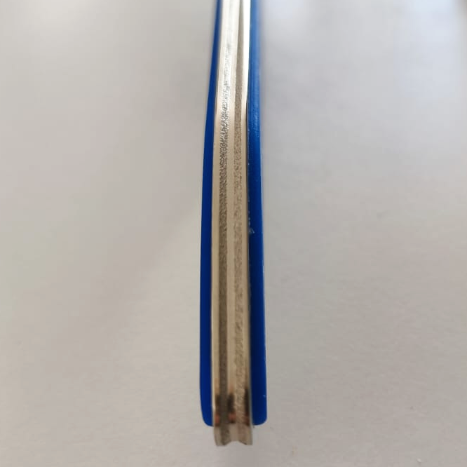

Also bei Bünden überhaupt einen Gedanken darauf zu verschwenden, ob die Rundung der Oberseite jetzt D-Shape, C-Shape oder Flat-D-Shape hat, ist wirklich vergebene Liebesmühe. WIchtig ist da nur, dass die geschliffene Fläche nicht zu lang wird, da sonst eine Art Sitar-Effekt entsteht. Den hört man nicht wirklich, aber die Saite wird aber miiiiinimal stärker bedämpft, als bei einem schmalen Auflagepunkt. Ich habe mal Inkscape angeschmissen, um die Unterschiede zwischen verschiedenen Rundungen maßstabsgetreu darzustellen. Das wäre ein landläufiger 6105 Bunddraht (2,3mm/1,5mm), jeweils einmal in
1. Originalform (grau)
2. runtergeschliffen mit 0,7mm planer Fläche (rot)
3. danach verrundet mit 0,15mm planer Fläche und geschliffen/poliert (grün)
Zum Vergleich darüber Gitarrensaiten mit 0.009/0.042 Dicke. Man sieht schon, dass die Auslenkung nicht für Kontakt zu den gewinkelten Bundflächen sorgen kann, dafür sind die Saiten in diesem Bereich noch viel zu steif. Die tiefe E-Saite ist schon ein richtiger Klopper im Vergleich zur Bundoberfläche - und beim Bass wäre das noch eine dünne Saite.
