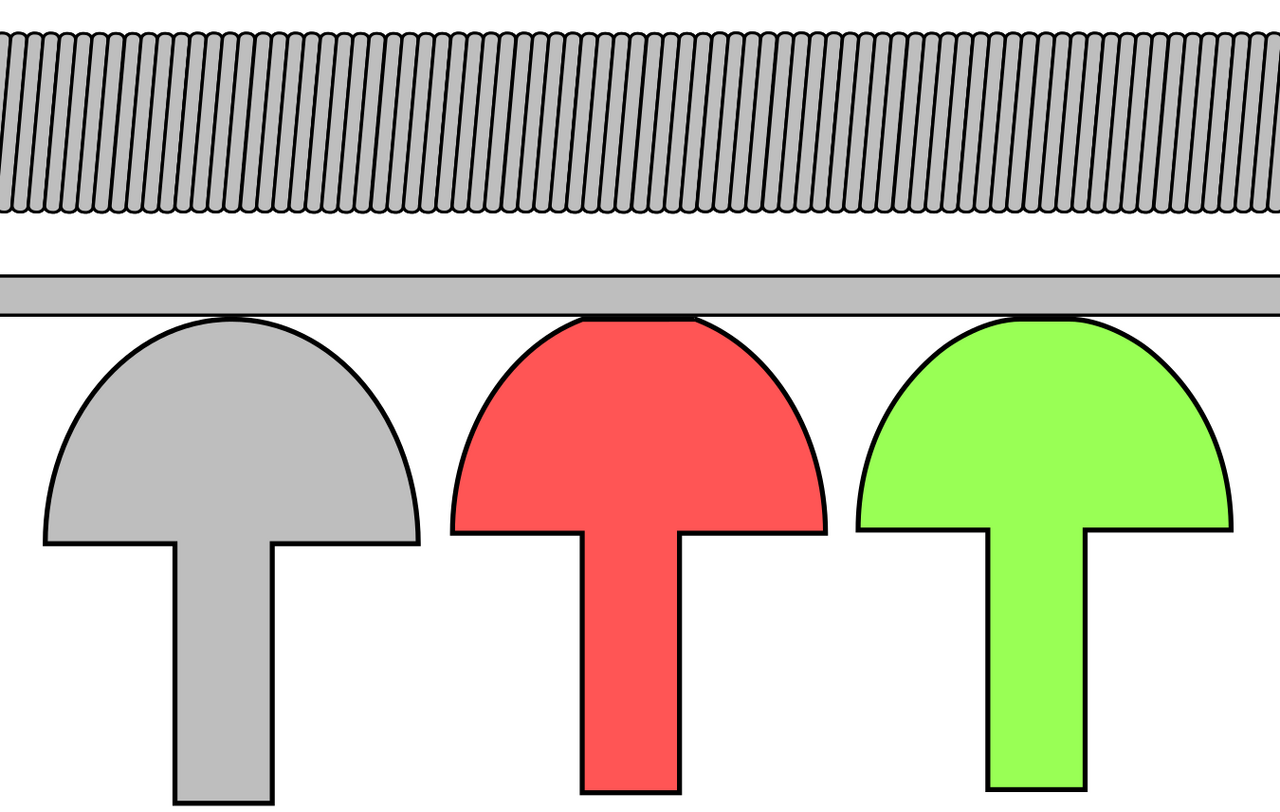

Ein grauer, ein roter und ein grüner Elefant gucken über eine Mauer.

Und? Welcher klingt nun besser?
Man sieht leider nicht, welcher der drei Elefanten den längeren Rüssel hat.
Wobei, kommt es denn überhaupt nur auf die Länge an, oder spielt die Dicke des Rüssels auch eine Rolle für den Klang, vergleichbar wie bei der Basstuba?
Und welche Rolle spielen dabei die Stoßzähne, das Auge hört schließlich mit!
