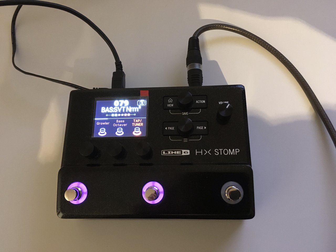

Die Reise beginnt...

Ist immer eine Frage des Framing... bei mir hat die grosse Reise mit dem Helix eigentlich mehr oder weniger aufgehört...
