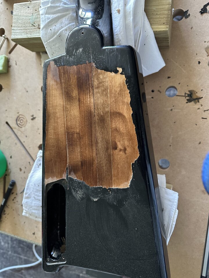

  • #10
Da haben die sich echt Mühe gegeben ihre Reste zu verarbeiten 😂
Das wird cool werden - gefällt mir

  • #11
Der Hals scheint dreistreifig zu sein, dazu zwei "Korpus"Flügel.
Find ich eine gesunde Konstruktion. Mehrteilige Hälse sind unempfindlich gegen verziehen und verdrehen.
Reaktionen: feierabendbass, 13ghosts und WillyAtBass

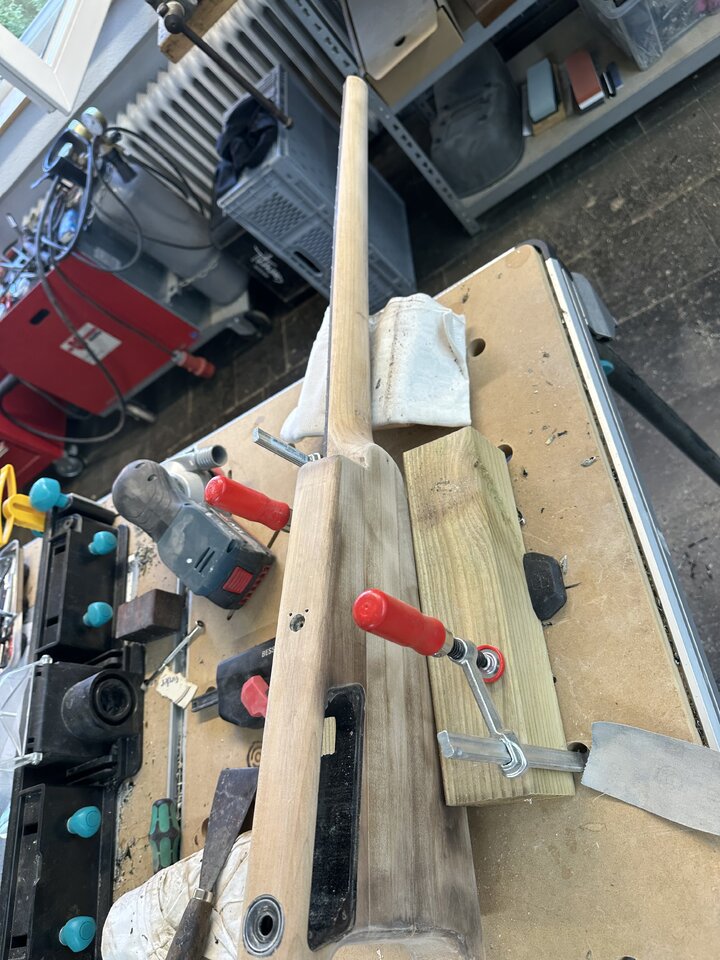

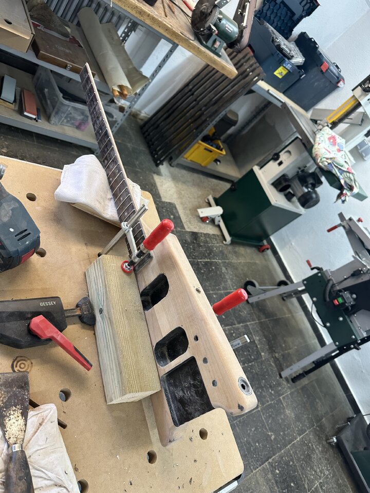

  • #14
Ja - das wird sogar sehr cool…
Reaktionen: feierabendbass, claudio, yhawks und 11 andere

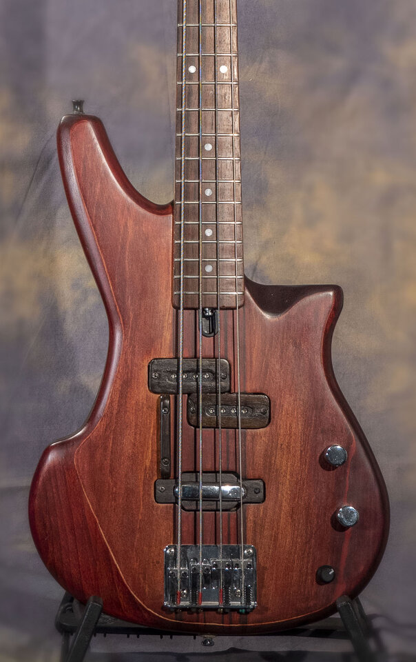

  • #16
da würde ich mir glatt überlegen, den durchgehenden hals irgendwie optishc hervorzuheben. z.b. à la noby meidel bass oder sowas, wie ich es mit meinem alten yamaha rbx350 gemacht habe..
Reaktionen: feierabendbass, Chris65, WillyAtBass und 2 andere

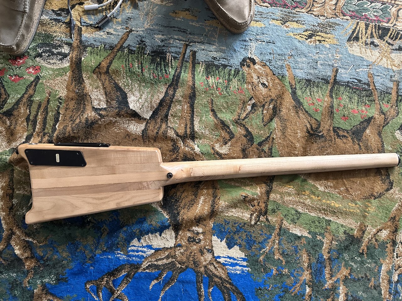

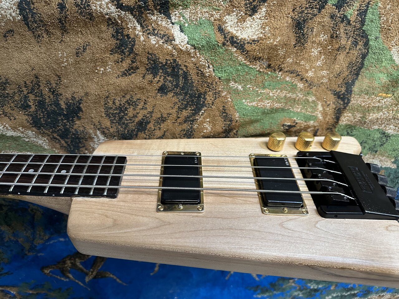

  • #20

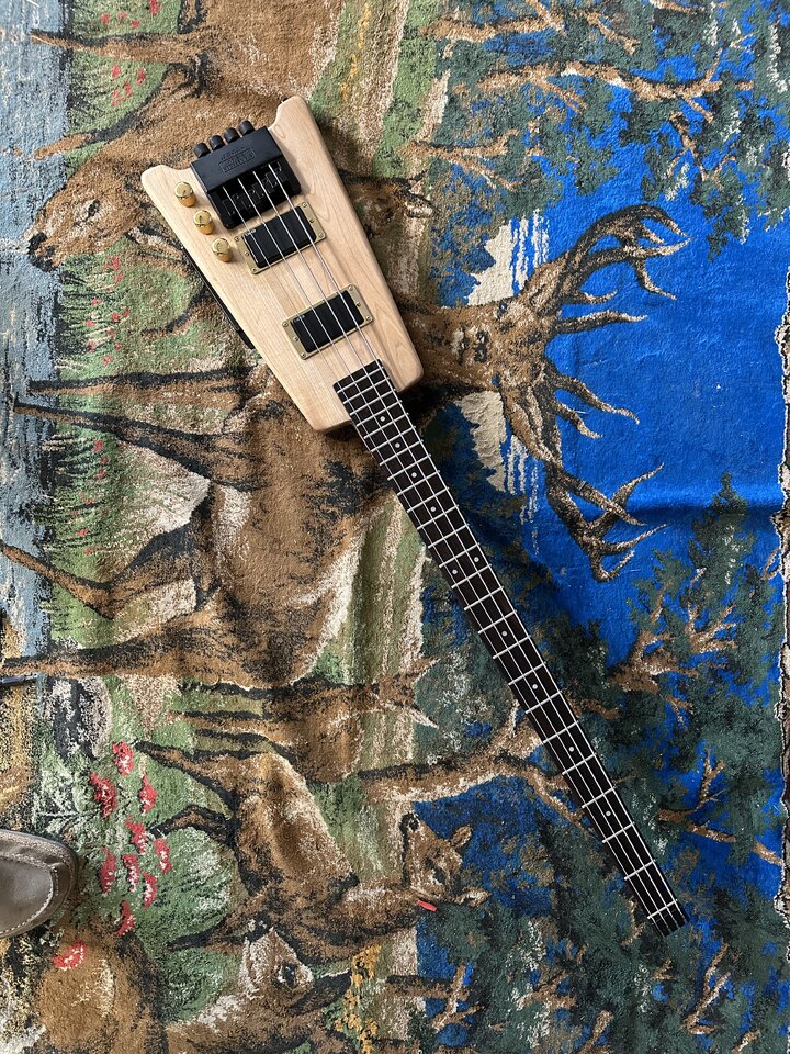

Sodele - habe fertig.
Ich bin super zufrieden mit dem Ergebnis- wenn man von ein paar unschönen Details absieht, die unter dem Lack aufgetaucht sind.
Am Hals war das Holz wirklich unschön mit zu groben Sägespänen und einer Tonne Kleber ausgeflickt worden, einige Verleimungen waren mangelhaft.
Die Verleimungen habe ich spezialkleber für Holz (mit wasserartiger Konsistenz) verfüllt - sichtbar ist es halt noch.
Anfühlen tut er sich fantastisch- Ziel erreicht! Im Zuge des Umbaues habe ich den extrem grobschlächtigen Halsfuss noch etwas attraktiver gemacht. Das hat mit Stemmeisen und Ziehklinge richtig Spaß gemacht. War ein tolles Objekt zum üben - schlimmer wie das Original ging es ja nicht …
Reaktionen: Finn:, Rossie Schroeder, Dommbasstisch und 17 andere
