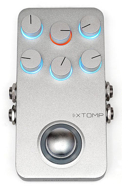

Das Pedal hinterlässt schon nach wenigen Augenblicken einen sehr wertigen Eindruck beim Betrachter. Bis auf die Höhe, inkl. Bedienungsregler ist es gerade mal 3cm hoch, besitzt es ungefähr die gleichen Abmaße wie ein Boss-Effektpedal, es ist jedoch aufgrund des sehr massiven Metallgehäuses deutlich schwerer.
Sechs Drehregler, die ja nach geladenem Effekt von einem LED-Ring in unterschiedlichen Farben angeleuchtet werden, wurden oberseitig ein wenig abgestuft platziert. Die Drehregler sind zwar recht eng beieinander angeordnet, erlauben jedoch trotzdem eine komfortable Bedienung. Ein massiver Ein/Aus-Schalter, welcher ebenfalls über einen LED-Leuchtring verfügt, ist im unteren Drittel des Pedals vorhanden. In der App (dazu später mehr) kann zwischen True- oder Buffered-Bypass gewählt werden.
Jeweils zwei Ein- und Ausgänge sind auf der linken und rechten Seite des Gerätes angeordnet. Die Klinkenbuchsen liegen zwar relativ eng beieinander, störend empfand ich es bisher nicht.
Auf der Oberseite des Pedals befinden sich eine USB-Buchse sowie die Buchse für die 9 Volt Stromversorgung des Gerätes. Wie bei den meisten Modeling-Effekten benötigt das XTomp ein wenig mehr Strom, als ein 9 Volt-Block bieten kann. Daher kann das Pedal nur über ein Netzteil betrieben werden, welches mindestens 200 mA liefert.

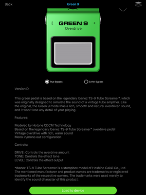

Um diese Presets mit dem XTomp nutzen zu können, müssen diese Presets mittels eines Smartphones, Tablets oder eines PCs übertragen werden. Wird ein PC genutzt, schließt man das Pedal per USB-Kabel an den PC an. Die Übertragung von einem Smartphone oder Tablet erfolgt via Bluetooth. Die notwendige App dafür wird kostenlos zur Verfügung gestellt.

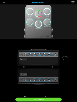

Beim erstmaligen Start der App sollte man ein Update durchführen, damit alle verfügbaren Models auf das Smartphone geladen werden. Diese werden in einer Übersicht mit Icon dargestellt:
Hat man seine Wahl getroffen, erscheinen eine kurze Erläuterung, auf welches Original sich dieses Model bezieht und, ganz wichtig, wie die Bedienelemente angeordnet sind. Exemplarisch wähle ich mal den Ampage Classic aus:

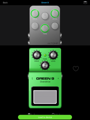

Nachdem das Model auf den XTomp übertragen wurde, leuchten die Drehregler, die zur weiteren Bedienung zur Verfügung stehen. In diesem Falle leuchtet der Drehregler für die Voreinstellung der Mittenfrequenz je nach Einstellung in unterschiedlichen Farben, welche wiederum in der näheren Beschreibung erläutert werden.
Es werden nicht immer alle Regler genutzt. Erkennen kann man dies, wie schon erwähnt, an den beleuchteten LED-Ringen. So stehen beim TS-9 Tube Screamer auch nur drei Regler zur Verfügung. Witziges Nebendetail: Die LED-Ringe leuchten in sattem Grün...
Eines wird man jedoch schnell vermissen: Eine Beschriftung der Regler. Wie oben auf den Detailbildern zu erkennen ist, sind die Drehregler des XTomp nicht beschriftet. Welche Funktion sie im gewählten Model erfüllen, kann man in der App zwar nachlesen, das Gerät selbst gibt keine Auskunft darüber. Hinzu kommt noch, dass die Funktion der Regler in den einzelnen Models unterschiedlich belegt sind. Was in einem Model noch der Gain-Regler war, ist im nächsten Model z.B. ein Frequenzregler. Das kann schnell zu Verwirrung führen, zumal man das Smartphone nicht ständig in der Hand halten möchte. Der Verpackung liegen nette Etiketten bei, verwenden möchte man sie aber irgendwie nicht...
