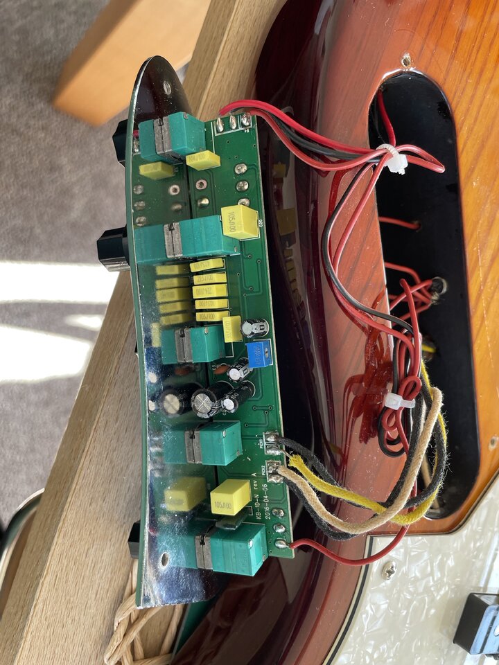

Hallo zusammen,
ein Basskumpel von mir hat jetzt den Z7 bekommen.
Der Bass hat einen enorm hohen Output.
Man hat den Eindruck, dass der Humbucker den Preamp des Basses schon verzerrt.
Gibt es nicht an der Elektronik ein Poti an dem man den Output einstellen kann?
Meine ich hätte etwas in der Art mal hier gelesen, finde es aber nicht mehr, vielleicht war es auch in einem ganz anderen Zusammenhang.

  • #2.050
Ob es beim Z7 auch so ist, weiß ich nicht, aber beim P7 und V7 kann man am Preamp im Bass das Output-Signal anpassen, ggf. im Einzelfall erforderlich um zwischen aktiv und passiv die Lautstärke anzupassen.

  • #2.053
Beim V7 gleicht man den aktivem Output über dies blaue Poti an den passiven Output an.

  • #2.054
super, ich danke dir
wirklich ganz großen Dank.
Ich hätte es auch selber nachsehen können.
Hätte dann 10km in den Nachbarort fahren müssen, vorher Termin vereinbaren, hin und her schreiben.
Und hier schraubt ein Bassicer seinen Bass auf und schickt ein Foto mit Erklärung.

  • #2.055
Gerne, ist aber schon ein älteres Foto :prost:
Mein V7 war vom Output super ausgeglichen, das Poti musste ich trotzdem mal ausprobieren :D da hatte ich gleich mal ein Foto geschossen.

  • #2.057
Reaktionen: kantholz
  • #2.058
Was nicht überrascht, da sie ja immer den gleiche PreAmp-Platine nehmen.

  • #2.059
Im oben verlinkten Video wird das mit dem kleinen blauen Regler für den Gesamtoutput auch verraten
