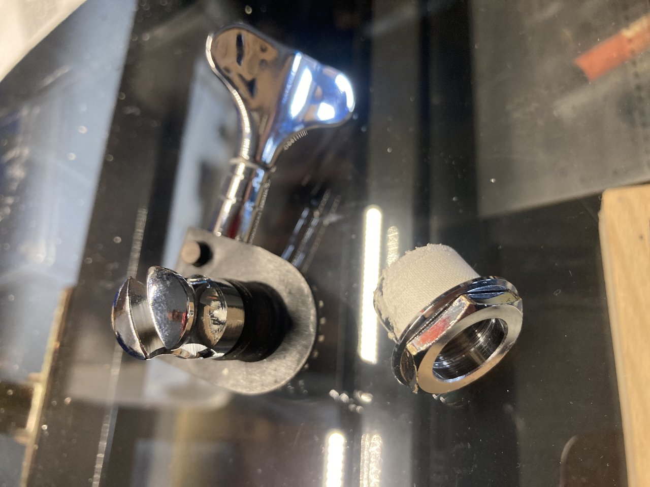

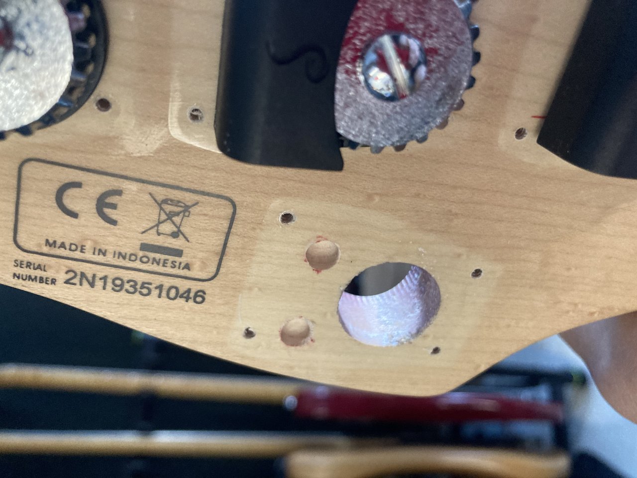

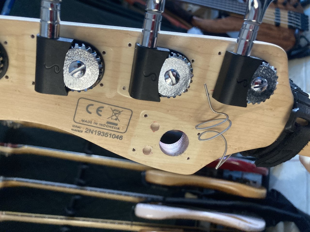

Hey Dissl,
ich hab die Schaller BM Light verbaut.
Es fällt ein bisschen Arbeit an, da ich erst Löcher für die Stopfen (?😅) bohren musste.
Hab mir dafür die technische Zeichnung in Originalgrösse ausgedruckt um eine Schablone für die richtige Platzierung und gleichmäßige Ausrichtung sicherzustellen.
Und ein bisschen Textilband um die Hülse, ja.
Sitzen bombenfest, sind viel stimmstabiler und auch genauer, schneller in Stimmung zu bekommen.
Hab mal eine wieder weggemacht um es dir zu veranschaulichen.
Da siehst du auch wie das montiert aussieht, man sieht noch wo die alten waren - aber das stört mich bei dem Bass nicht, wer schaut schon da hin?

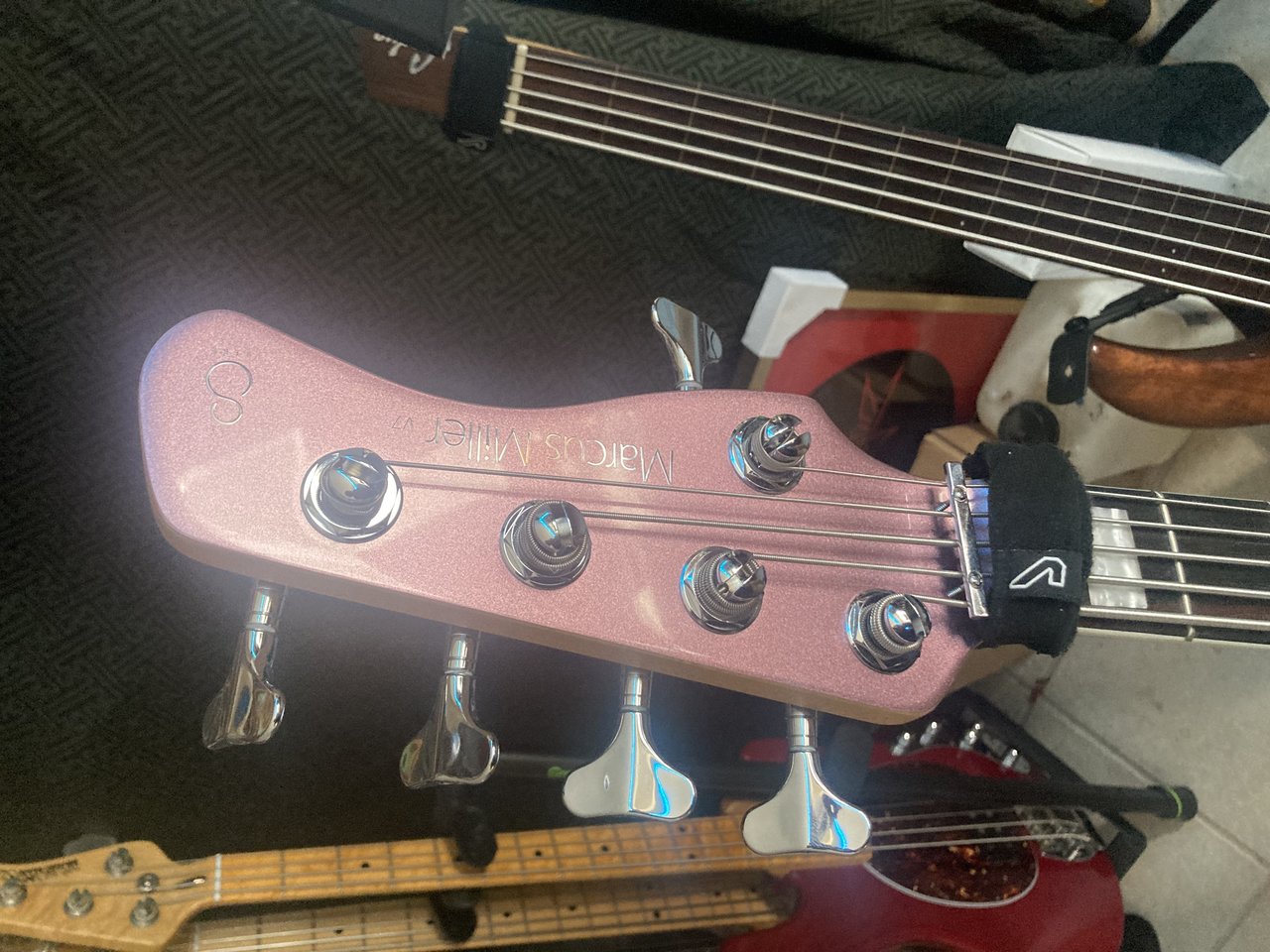

Hier ist mal das Foto mit den montierten Mechaniken.
Die Hipshot Ultralites waren mir im Verhältnis zum Billigbass schlicht zu teuer 🤷🏻‍♂️😊
An der Brücke finde ich jetzt nichts zu beanstanden, jedenfalls nicht so daß ich die wechseln möchte.
PUs und Mechaniken haben gereicht.
