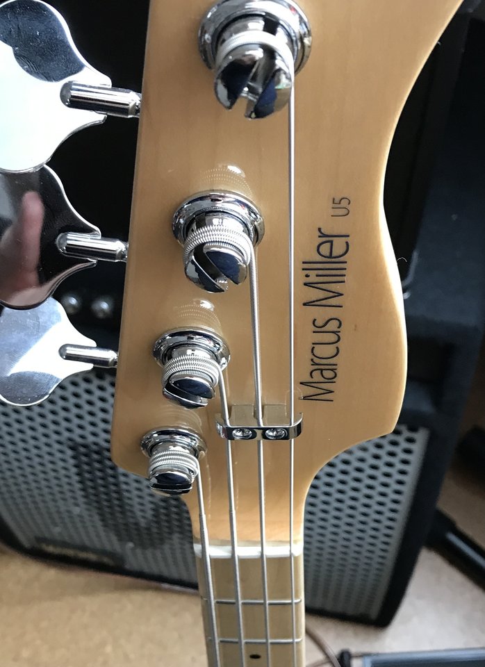

  • #775
Also einen Saiten-Niederhalter hat der U5 dochGuckst du
Aber mit der Wicklung auf der Mechanik ist irgendwie einleuchtend👍
Ich probier es aus! Danke erstmal
Das ist das "bässte" Forum....😎💪🎶
  • #776
Wenn der einen Niederhalter hat, bin ich gespannt ob es noch was bringen kann die Saite tiefer zu legen. Leg doch mal Alufolie (oder was anderes Hartes, z.B. Kunststoff von einem Schnellhefter) in den Niederhalter um die Saite weiter nach unten zu bekommen.
  • #777
Die Kerbe muß minimal gefeilt werden, zur Kopfplatte hin muß ein Hauch weg.
  • #778
So - ich hab' die A-Saite gelöst und dann tief runter gedrückt. Es ist eine leichte Besserung eingetreten! Meine ich.......Werde heute abend noch mal in Ruhe probieren. Vielleicht ist der "Niederhalter" zu weit zur Kopfplatte hin montiert!? Das bewegt sich alles im Müühbereich........oder?
  • #780
Der Winkel der Kerbe ist einen Hauch zu flach, kann der Niederhalter nix für... Wir reden über ein, zwei Mal mit der Feile durch.
