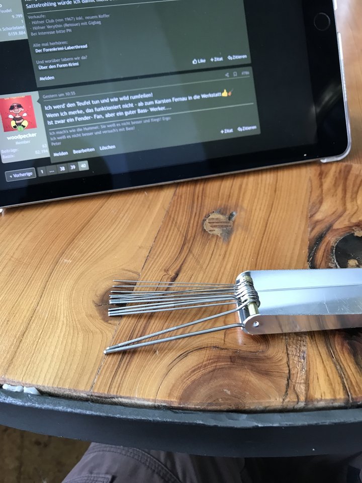

vorher den Sattel anschauen ob er genug "Gefälle" zum Griffbrett hat.
Die Kerbe muß minimal gefeilt werden, zur Kopfplatte hin muß ein Hauch weg.
Das meinte ich.
Wir reden über ein, zwei Mal mit der Feile durch.
Falls vorhanden, eignen sich Düsenreinigungsfeilen gut. Falls nicht vorhanden, billig zu erwerben.

Aufpassen muss man trotzdem. Immer dran denken: Futsch ist futsch. Lieber die Saiten ein paar mal lockern als hinterher wieder zu tief zu leigen. Nachfeilen geht ja immer.
Ach ja, die Feilen taugen nur für Kleinigkeiten wie Nachbearbeitungen. Einen ganzen Sattelrohling würde ich damit nicht bearbeiten wollen.

Ich werd' den Teufel tun und wie wild rumfeilen!
Wenn ich merke, das funktioniert nicht - ab zum Karsten Fernau in die Werkstatt👍🎸
Ist zwar ein Fender- Fan, aber ein guter Bass- Werker....

So - "Sattel-Feilen" gerade aus dem Briefkasten gefischt👍

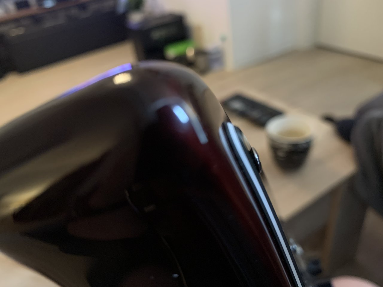

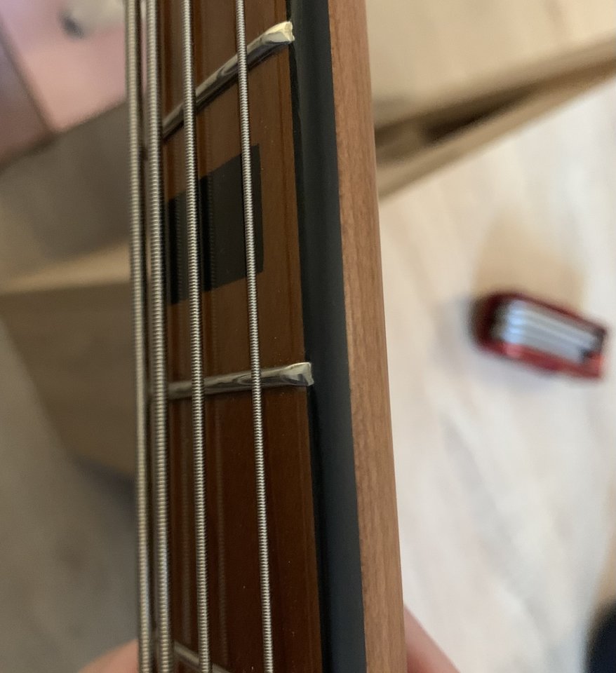

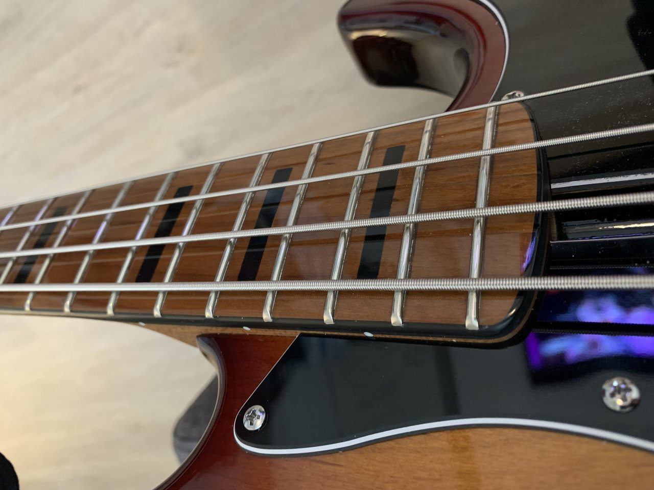

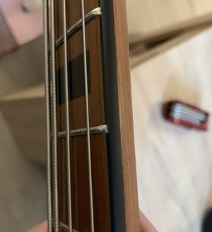

Hey Leute, ich bin mit meinem V5 super zufrieden und kann gerade für den Preis absolut nicht meckern!
Jedoch habe ich doch ein paar Kleinigkeiten in Sachen Qualität festgestellt und wollte mal fragen, ob eure Sire solche „Mängel“ auch aufweisen.
Es geht mir um die weiße Farbe, die vielleicht Kleber o.Ä. ist, die man vom Korpus zur Kopfplatte guckend bei den Bünden sieht.
Oder um die schiefen Schrauben, mit denen das Schlagbrett befestigt ist.
Oder um die kleinen Fehler in der Lackierung des Bindings bei den Frets oder auch, dass die Frets nicht alle identisch gerollt sind - gerade mit den gerollten Frets wirbt Sire ja.
Habe ich eventuell ein Montagmodell erwischt, sollte retounieren und hoffen, dass der nächste Bass diese Mängel nicht aufweist oder ist das normal für ein Instrument in dieser Preisklasse?
Teilt mir gerne eure Erfahrung mit! Ich freue mich auf eure Antworten
