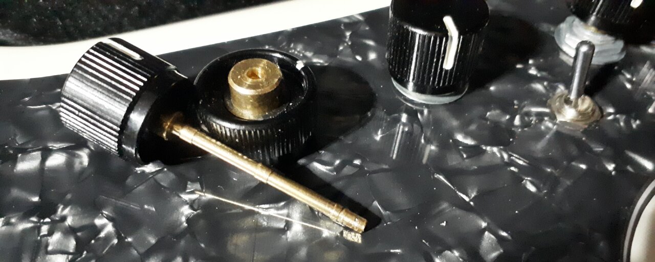

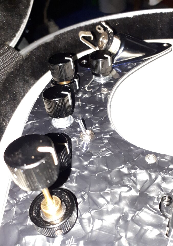

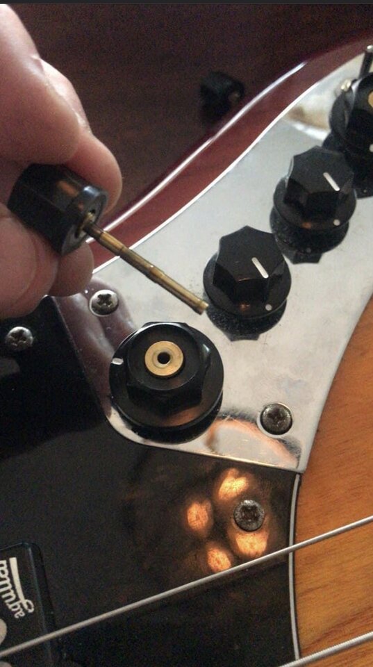

Hatte diesen Unfall vor ca. 11/2 Jahren, wollte ein selbst geschmiedetes PG montieren & kannte diesen Fön-trick auch nicht, ging echt vorsichtig zu werke, aber....die Burschen sizen echt knaatsch....
Das ErsatzPoti kam auch zeitnah v. Thoman, das ist wohl kein Einzelfall.
Habe dann mit Fön die Griffe ( kurz vorm Schmelzen ) abgezogen - Forsichtig versteht sich v. selbst.

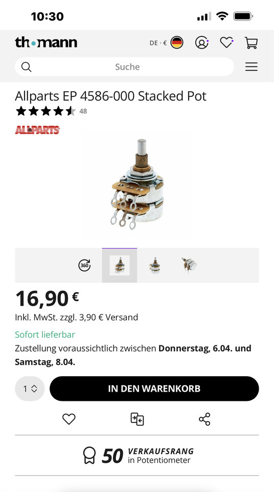

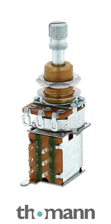

Ich habe bei Thomann für das Doppelpoti für den V7 12,90 .-€ bezahlt.
Wie schon geschrieben:beim V9 waren ab Werk Metallpotiknöpfe drauf..die laufen einwandfrei,keine Klagen.
Ist das dieses Teil?
Vielleicht bestelle ich prophylaktisch so ein Ding…🫤

Mister Ed: nein,das ist falsch.Plastikkorpus(blau.grün..??) und die Anschlüsse viel enger nach unten/seitlich -wird direkt auf die Platine aufgelötet.Also vorher sauber auslöten,altes Lötzinn wegsaugen,neues Poti auf Platine einstecken und festlöten.Da nimmst am Besten eine Lötstation mit kleiner Lötspitze.
so ähnlich optisch ..aber dieses ist das falsche ,nicht nehmen !!!! :
Ist nur ein optisches Beispiel !!!!!
Reaktionen: Schnaggadu und Mister Ed

Super - ihr habt mich dazu gebracht der Neugierde nachzugehen und es zu versuchen.. Ging ab wie Butter. Aber: ich habe einen Brieföffner genommen, damit in den Spalt zwischen dem oberen und unteren Teil gegangen und ihn dann ach oben weggedrückt... Saß stramm aber hat funktioniert... Ich kann mir vorstellen, dass wenn man den den oberen Knopp versucht mit einer Zange abzuziehen, die Kraft schon langt, dass er nicht abgeht, sondern die Welle zieht.
Ja.... bis auf die Plastik Knöpfe ist topp - geb ich cwegy recht.
Reaktionen: PickNick, crystalgreen, Mister Ed und eine weitere Person

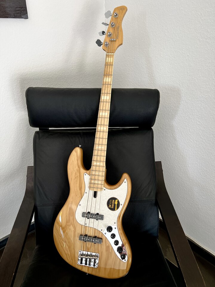

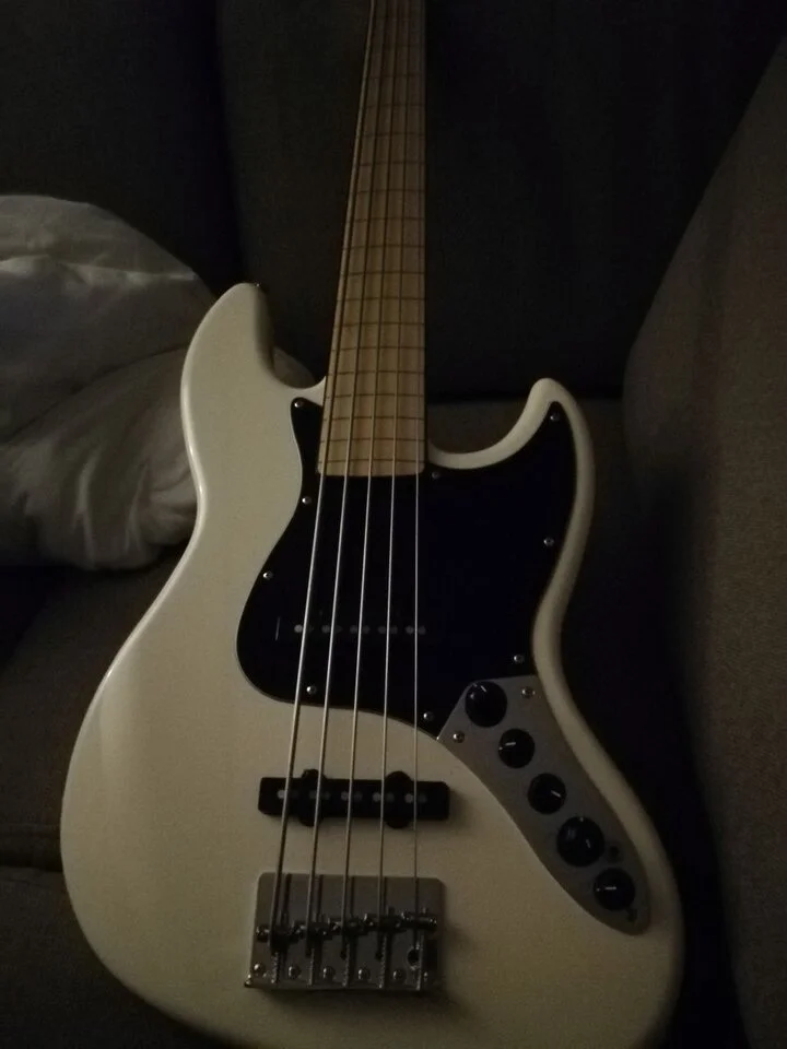

Ich hab einen aus der ersten Generation. Ohne Gräten, einfach weiß mit schwarzem Schlagbrett und Ahorngriffbrett.
Er ist zum Liebhaben! Was für ein unfassbares Gerät für damals 500€. Heute bereue ich leider die Version mit dem 70s Pickup Spacing gekauft zu haben - ich habe über die Jahre dann doch gemerkt, dass mir die Bespielbarkeit und Frequenzbereich beim 60s Spacing besser gefallen. Dennoch: Mein Marcus Miller ist, trotz seiner Natur als Billigheimer Stangenware (um's mal so krass auszudrücken), wirklich ein extrem guter Bass.
Edit: Ich kann ja natürlich jetzt auch einfach n Bildchen anhängen hehe. Ist aber n altes und nicht sonderlich qualitativ. Im Hollandurlaub abends auf der Couch geübt und aufgrund der Zufriedenheit n Bild beim Relaxen gemacht!

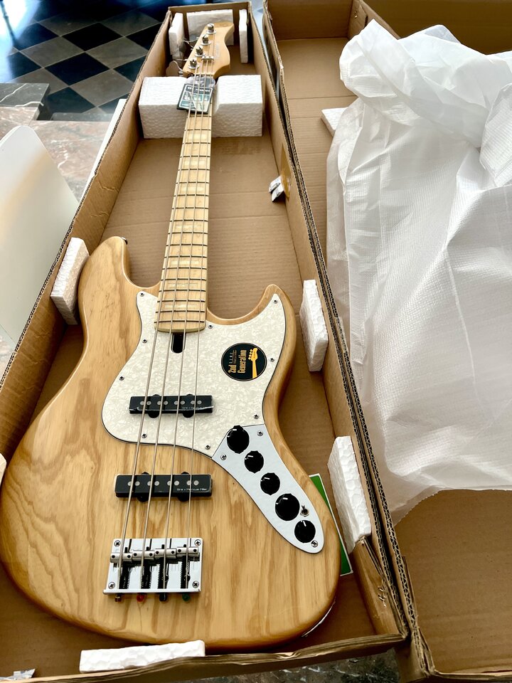

Moin ☺️
Gerade eingetroffen!
Der erste Eindruck ist mehr als positiv.
Qualitativ scheint der Bass sehr gut zu sein.
Ich habe noch nie einen Bass ausgepackt, der so gut voreingestellt war. Saitenlage ist auf den ersten Blick in Ordnung und noch bemerkenswerter: Der Bass ist gestimmt! 😳😍
Will heißen, dass ich zum ersten Mal ein Instrument von Thomann erhalte, was den Eindruck einer Qualitätsprüfung erweckt.
Bei Session in Frankfurt ist das selbstverständlich, gehört zur Firmenphilosophie, bei der Konkurrenz eher nicht.
Werde ihn später mal antesten, jetzt fehlt die Zeit…
Reaktionen: jogurt, PickNick, ATK411 und 8 andere

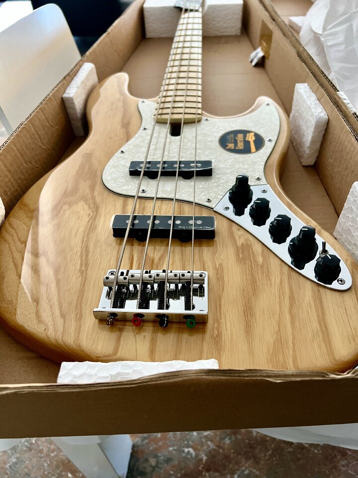

In Naturoptik mit dem Ahornhals und den Perlblocks sieht er schon echt sweet aus.
Nur was mich wundert: hat der 60s Pickup Spacing? Haben die Sires nicht normalerweise in der zweiten Generation nur 70er Spacing?
Könnte mir den Holzbruder auch mit nem Tortoise-PG gut vorstellen :)
Reaktionen: Mister Ed
  • #1.140
Es gibt das 60s als normales Spacing und mit Zusatz "Vintage" das 70s Spacing.
