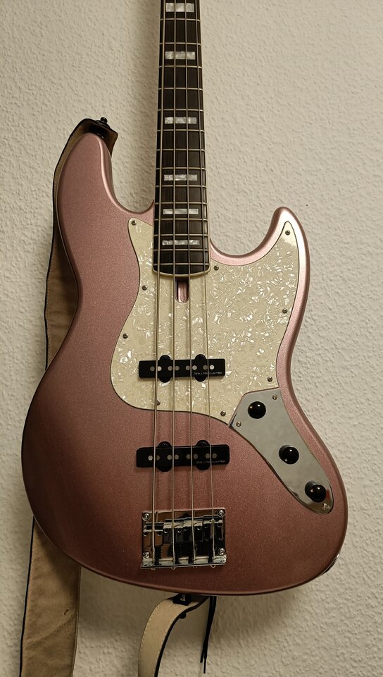

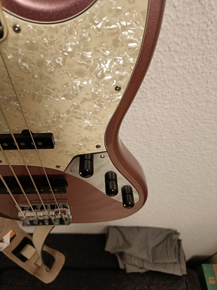

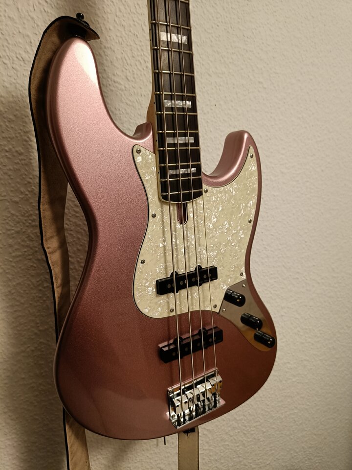

Ich habe hier schon mehrfach gelesen, das einige ihren V7 nur passiv genutzt wird und sogar auf passiv umgebaut wurde. Da es mir ähnlich ging (kaum Nutzung der Elektronik, trotz Austausch -Knöpfe doch irgendwie doch alles nah beieinander), habe ich mich auch mit dem Umbau auf passiv beschäftigt und wollte es bei geringem Risiko einfach mal ausprobieren.
Mich hätte beim Einbau der klassischen 4-Loch-Kontrollplatte gestört, dass ich die Klinkenbuchse frontseitig habe und gleichzeitig die ungenutzte originale zu sehen ist. Meine Lösung war die 3- Loch-Fender 62' Platte (25 Euro), in die ich eine günstige, vormontierte VVT-Elektronik von Amazon (13 Euro inkl. konventioneller 4-Loch-Plate und Knöpfen 😳 ) eingebaut habe. Die originale Buchse wird somit weiter genutzt. Die Elektronik fühlt sich solide an, dreht gut und wackelt nicht. Die Knöpfe, die bei der Elektronik dabei waren, habe ich gegen meine vorhandenen schwarzen Harley Benton getauscht. Funktioniert erst mal alles, an VVT muss ich mich als kräftiger Balance-Nutzer erst Mal gewöhnen. Der richtige Test mus bis zur Probe am Montag warte
Und so sieht's aus:
Edit: Die Platte schließt nicht genau bündig ab, sondern hat zum Pickguard einen gleichmäßigen Spalt, ca 2 mm. Finde ich, da gleichmäßig, nicht störend. Borlöcher könnte ich nutzen , auch wenn's nicht 100% deckungsgleich war.

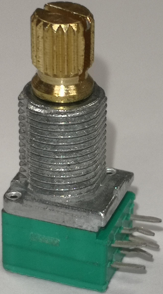

Ich wollte eigentlich zu meinem P7 noch einen V7 haben... bin dabei aber woanders gelandet. Bei dieser Reise hab ich aber das gefunden. Es kann sein, dass es für jemand anderen nützlich ist.
Da gibts die SIre Potis (oder Ersatz) einzeln:
Reaktionen: Schnaggadu, bassero, crystalgreen und 5 andere

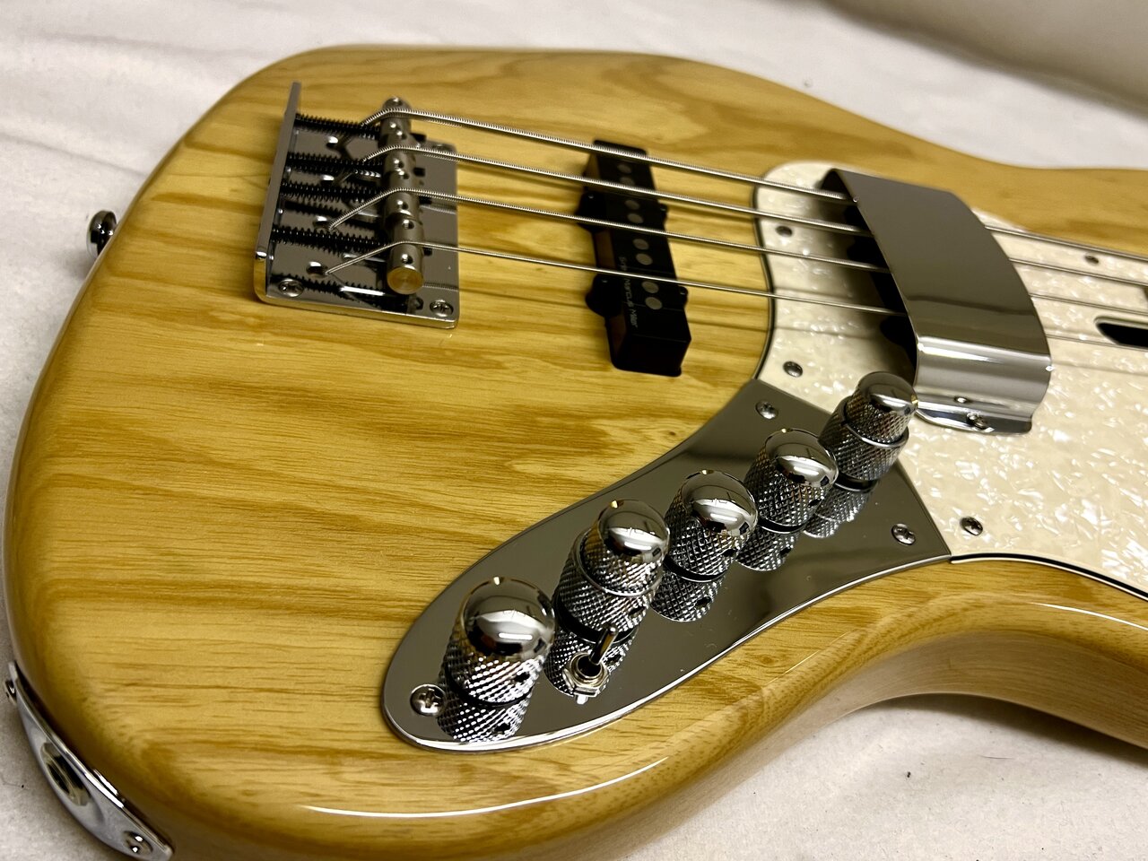

Nach intensivem Ausprobieren diverser Saiten (EB Regular Slinkys, Galli Nickel, D'Addario EX) bin ich letztendlich wieder mal bei meinen Dauerfavoriten gelandet: GHS Pressurewounds.
Gott, ich liebe die Dinger!
Die Plastikknöppe wurden ersetzt durch Eisenhüte, eins der beiden Doppelpotis läuft aber nicht 100%ig sauber, verstellt den zweiten Regler.
Diese Doppeldinger sind suboptimal, echt 😤

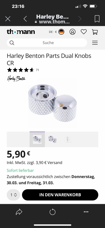

Den oberen Regler ein paar Zehntelmillimeter höher montieren sollte helfen.
Die Doppelstockknöppe sind einfach schlecht konstruiert. Wenn beim oberen Knopf unten rum ein Millimeter glatter (=nicht geriffelt) Rand umlaufend Platz gelassen würde, wäre der Rundlauf kein Problem. Besser aussehen würde es auch.
Reaktionen: daphonque, Mister Ed und crystalgreen

Bei meinem V9 sind serienmässig Metallpotis montiert.Die laufen sehr angenehm.Aber ob`s die einzeln zu kaufen gibt??Die sind etwas kleiner als die der V 2 ,3.5.,7 und der nachgekauften Metallpotis.
Hat mein V10 auch. Das Problem bei den aussen gerändelten Potis ist der Bereich, wo oberer und unterer Knopf evtl. Kontakt haben können. Dort wirkt die Rändelung bei Kontakt wie eine Bremse. Wenn da einfach nur ein paar Zehntelmillimeter glatt gedreht wären, würden die Potis glatt laufen.

Und wenn man den unteren Rand des oberen Potis mit einer Feile bearbeitet, um die Kante zu brechen? Würde das evtl schon für Abhilfe sorgen?
Das habe ich ansatzweise schon gemacht. Es ist dadurch besser geworden, aber ich muss nochmal ran. Ist Fummelsarbeit.
