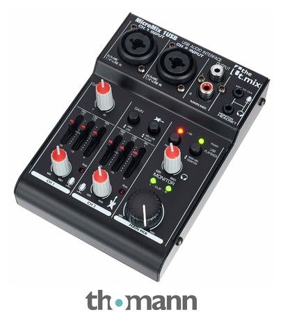

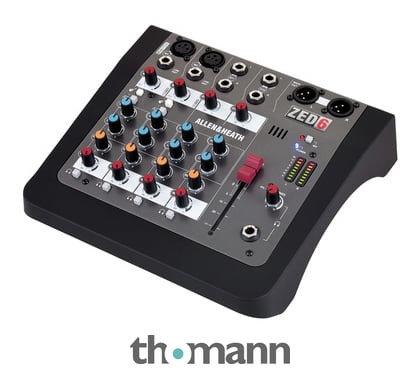

Würde gerne auch mit InEar spielen, wir haben hier veraltete Technik, haben nur einen Aux-Out für Kopfhörer.
Auf diesen Kanal ist mir dann zu wenig Bass.
Meine Überlegung wäre, ich hole mir ein kleines Mischpult und gehe mit dem Audiosignal in das Mischpult.
Zusätzlich gehe ich aus meinem Preamp mit XLR raus und ebenfalls ins kleine Mischpult.
Wäre dieses so praktikabel?
Sind die Kopfhörerverstärker in den Mischpulten qualitativ ausreichend?
z.B. bei diesem:
würde auch mehr Geld anlegen, wie ist es mit diesem?
  • #418
Ist der Monitormix in Stereo?
Wäre wichtig, sonst matscht es alles zusammen.
Wenn ja, sollte Deine Lösung Stereo können müssen. Also nicht Option 1.
  • #419
ja, ist stereo.
also Mischpult mit Steroeingang, wie dieser
oder?
  • #420
Könnte klappen. Beim T hat man ja auch Money-Back wenn es nicht so geht wie gewollt.
