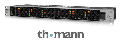

Dann habt ihr ja perfekte Voraussetzungen um mit Kopfhörern zu proben.
Alternativ gäbe es dann noch folgende Lösung:
Den Stereo Monitormix in den
Da dann beim Microbass 2 D.I.Out ins Pult und den Output in den Aux in des Kopfhörerverstärkes dann kann man den Bass zum Stereomix dazuregeln. Allerdings braucht es ein Klinkelkabel mit einem Mono und einem Stereo Stecker. Beim Stereo Stecker das Signal auf Ring und Tip löten und fertig. Falls euer Mischpult dann noch Insert Buchsen hat kann man dass so mit allen 6 Kanälen des HA6000 machen. Zum Beispiel den Lead Gesang anheben. Wenn allerdings ein Musiker singt und zusätzlich ein Instrument spielt wirds wieder komplizierter. Somit könntet ihr für kleines Geld alle auf In Ear umschwenken.
Natürlich geht auch die Lösung mit einem kleinen Mischpult das Stereo beherrscht. Mit dem HA6000 könntet ihr halt 6 Leute versorgen.
Reaktionen: oldschool

Vielleicht nochmal kurz erklärt.
Beim HA6000 kannst Du ein Stereo Signal einspeisen. Das wird dann auf alle 6 Kopfhörerausgänge geroutet. Oder Du kannst 6 Einzelsignale einspeisen, die werden dann auf die zugehörigen Kopfhörerverstärker geroutet.
Zusätzlich gibt es einen Aux in pro Kanal (In Stereo) den kann man dann mit einem Blendregler entweder zum Stereo Signal oder zum Einzelsignal dazumixen. Wir machen das genauso weil unser Eierschneider auf Stereo besteht (wegen seinen Effekten ):sneeze:
Grundsätzlich ist Stereo natürlich schon besser gerade weil ihr zwei Eierschneider habt. Die kann man dann schön links rechts verteilen. Ich bin jedoch der Meinung das man sich schon mit einem In Ear Monomix eine erhebliche Verbesserung des Gesamthörens schafft.

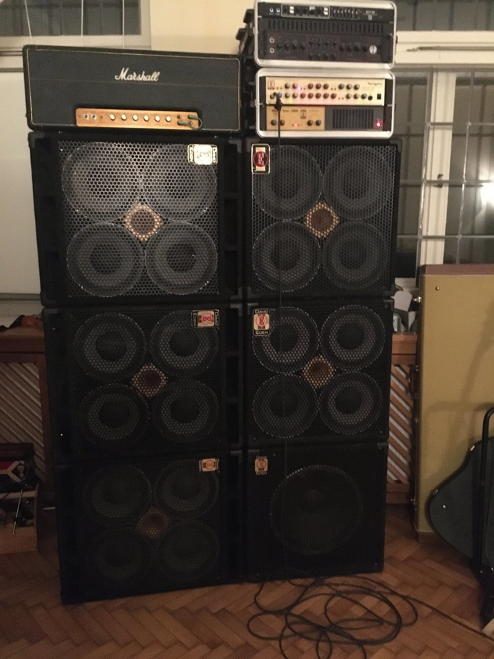

Ich hab es schon auf der Zunge liegen...aber so bin ich eigentlich doch gar nicht.... Ach SCH...... D.. HUND DRAUF:
Kauf dir eine vernüftige Box. Mindestens noch eine 2x12 die du dann von deinem 500W Mini Combo befeuern lässt. Solltest du Zweifel daran haben, dass ein JazzBass seinen Job nicht erledigt (*kopfschüttel*)...
Kauf die nen Spector NS2.
Kauf dir nen fetten Amp. (SWR, AMPEG, MESA u.v.m)
Kauf die ne Box (Ambesten noch ne 4x10 zur 2x12)
...die nicht versucht, trotz "Windiger" Werbeversprechen ähh sorry Tests..also die nicht versucht die Regeln der Physik auszuhebeln.
DAS GEHT NICHT.
Man will uns echt glauben machen, das wir, die stellenweise mit 8x10 und 400 Vollrörhenwatt eine vernüftige Welle erzeugt haben, alles verkappte Möbelspediteure sind die Spass am schleppen haben?? Gut...Zugegeben...die Boxen müssen aufgrund technologischer Fortschritte nicht mehr so groß sein und Amps müssen auch keine 20, 30 oder 40 kg wiegen. Das geht heute alles kleiner. Aber nicht sooo viel.
Man kann sich auch die neuen Modernen Markbasssounds schön reden, warum nicht...es klingt nach Bass, alles andee ist Geschmackssache.
Man kann sich sogar heute vom "Schreiner ums Eck" ein Edel-Wurzel-Hasdenichgesehen Nachttischschränkchen bauen und besaiten lassen um dann stolz wie Oskar mit seinem Gelsenkirchner-Barok-nur heimische Holzsorten Amoklauf-PickUps auch aus Holz-Nicht jeder Schreiner ist Designer Kopfplatten-Nachhaltigkeitstrauma-Custombass bei der Bandprobe aufschlagen. Sicher aber nicht nur mit einer 1x12 Furzhupe.
