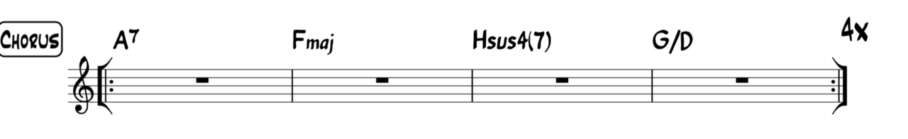

ich bräuchte mal eure Hilfe. Die Sängerin meiner Band hat ein Stück komponiert, in dem ich ein
Bass-Solo spielen soll. Die Akkordfolge entbehrt meiner Meinung nach jeglicher harmonischer Grundlage.
Will heißen, die Akkorde sind einfach so zusammengewürfelt, habe ich zumindest den Eindruck.
Wie seht ihr das? Findet ihr eine harmonische Grundlage?

Na ja, man kann da so halbwegs was hineininterpretieren, ob das dann stimmt, hängt vom musikalischen Kontext ab, und den kenne ich nicht. Wenn ich aus dem A7 ein A7b9 mache, komme ich halbwegs hin, dann klingt der erste Wechsel nicht mehr so erzwungen. Als nächstes würde ich den Basston nur einmal wechseln, d.h., A7b9 (A im Bass, logo) nach Fj7/A (wieder A im Bass, nicht mehr ganz so logo, passt aber besser) und dann Hsus (H im Bass, klar) nach G/H (wieder H, macht´s flüssiger), schon muss ich nur noch zwei tonale Zentren bedienen und streng genommen zwischen einem mollharmonischen D und einem dorischen E wechseln. Aber: Hypothese. Play what you feel! (manchmal fühlt man halt nix = Pausen sind auch Musik!)
statt dem Hsus....sonstwie...........ein E dann sieht des theoretisch schon "besser" aus.

Du kannst ja mal aufschreiben, welche Töne von Takt zu Takt liegen bleiben (können) und welche sich ändern. Dabei würde ich versuchen, so viel wie möglich, liegen zu lassen.
Diese akkordfolge ergibt durchaus sinn.
Ich sehe hier zwei pärchen :
A7 nach F-dur
dann folgt eine rückung nach H,
Hsus7 nach G-dur.
A7, mixolydische scala, A H Cis D E Fis G A,
F-dur, lydische scala, F G A H C D E F,
(ergibt 5 übereinstimmende töne in den scalen).
Das 2. pärchen entspricht harmonisch fast
(weil sus7 anstatt 7) dem ersten -
die scalen sind die gleichen, bloß um einen ganzton
nach oben verschoben:
Hsus7, mixolydische scala, H Cis Dis E Fis Gis A H,
G-dur, lydische scala, G A H Cis D E Fis G,
(ergibt wieder 5 übereinstimmende töne in den scalen).
Ich würde auch mal probieren, das F über jedem Akkord liegen zu lassen.
Mit C geht das eventuell auch.
Als Bluesfarbe über A7 z.B.
Vielleicht kann man das ja komplett als D-Dorisch interpretieren, mit Trugschluss im zweiten Takt.
Einfach mal ausprobieren.
Was macht denn der Rest von dem Song? Die Melodie?
Ich sehe zuerst zwei Takte in D-Moll und dann zwei Takte in D-Dur:
A7 und Fmaj7 sind die Stufen V und III in D-Moll. Hsus7 und G/D sind die Stufen VI und IV in D-Dur.
Oder so herum: Die Akkordfolge steht in D-Dur, und anstelle der III. Stufe F#m ist Fmaj7 ein Modal Interchange, also ebenfalls III. Stufe, aber ausgeliehen aus D-Moll. Vereinfacht gesagt: Die ganze Zeit D-Dur denken, und nur immer im zweiten Takt auf D-Moll "umschalten".

Falls denn die Akkorde so stimmen, würde ich erst mal versuchen mit den Tönen aus den Akkorden zurecht zu kommen!
So es dann, was das Tonmaterial angeht, nicht ausreichen sollte, kann man immernoch mit passing notes aus der Tonart auffüllen.
Prio 1 haben, meiner Meinung nach, immer die Akkordtöne. (Melodie der Sängerin hilft natürlich auch als Anker)

Wenn man das G/D mit einem E7 substituiert kann es funktionieren nur der sus4 hat in dem Gebilde noch eine komische Färbung. Den würde ich durch einen Standard B-Dur (also H-Dur) ersetzen.
Außerdem unterscheiden sich G/D und E7 nur durch das G# statt G.
Den Hsus durch einen Dur-akkord zu ersetzen funktioniert leider nicht...
Im Prinzip spiele ich jetzt jeden Akkord mehr oder weniger an. Der erste Akkord ist doch nicht A7 sondern Amaj7.
Das heißt ich spiele A ionisch,
A-moll äolisch
Hsus
G Lydisch
