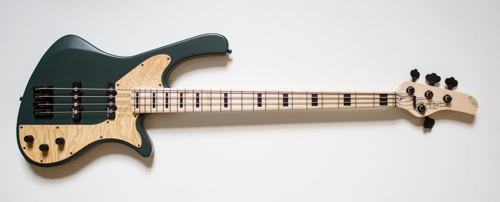

Der Re:Belle kommt auf die Zielgerade
Anhang anzeigen 318734Anhang anzeigen 313414
Sieht so aus, als ob das das gut hinkommt!

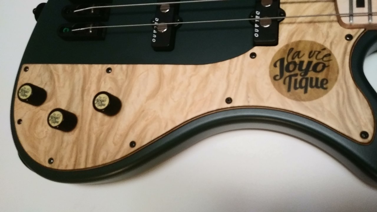

Die Potiknöpfe haben oben eine versenkte Fläche oder einen hochgezogenen Rand (je nachdem, wie man es betrachten will). Da kommen dann Einlagen mit dem Logo rein.
So, die Story kommt nun langsam zum Ende. Gestern habe ich den Bass abgeholt und der ist wirklich genauso geworden, wie ich das haben wollte. Klaren Klangcharakter eines OPM-JB mit noch verbesserter Klarheit und Präzision in der Tonformung und dass über das gesamte Griffbrett. Das ist schon schön, wenn die Töne sehr gleichmäßig aus dem Bass kommen.
Der Bass in fertig!
und meine Abholung bei Bassline gestern
Dank an dass Bassline-Team: Rüdiger, Martina und @Fledermaus
Update: Am Montag hole ich Logos von der Druckerei ab. Dann wird der Bass noch auf Band designed.
Ein Korrektur noch: Das Pickguard ist nicht Ahorn sondern Esche. :embarrassed:

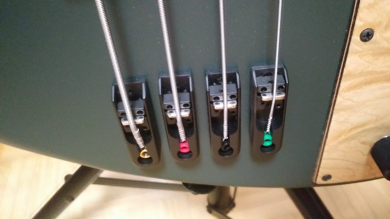

Welche Brücke ist eigentlich drauf (oder hab ich was überlesen?)? Danke!

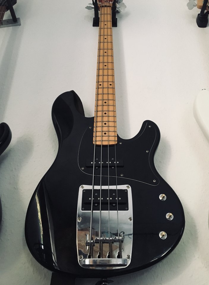

Heute ist mein alter ATK fertig geworden.
Das erste Mal in seinem Leben, dass er klingt und mitreißt! Er hat nun Fender original Jazz Bass Pickups, neue CTS Potis und etwas im Ton, wonach ich schon immer gesucht habe :)
Potikappen bekommt er noch...

Vom Handling und der Verarbeitung is er ja top! Bloß der original Pickup harmonierte nie mit mir. Er war schlecht positioniert und sowieso einfach nur schlecht (zumindest als passiver Pickup). Wie die Aktiven sind, kann ich nicht sagen...

Dem ATK100 fehlte einfach Tiefgang und Schub. Das beides hat meiner jetzt endlich und mit den Pickups kann er nun auch nach Preci und Jazzy klingen. Dreht man den Neck-Pickup zu und nur den Bridge Pickup auf, klingt er noch ein wenig wie original. Nur schöner :-)

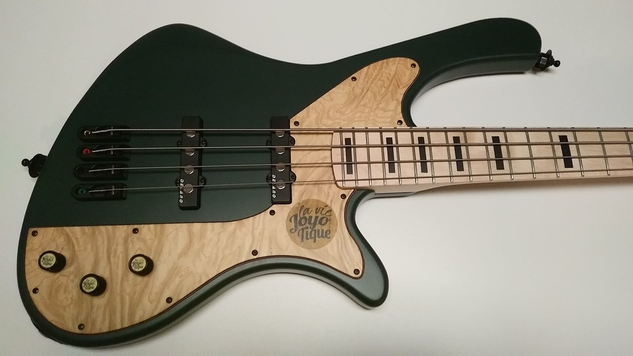

Der Bass in fertig!

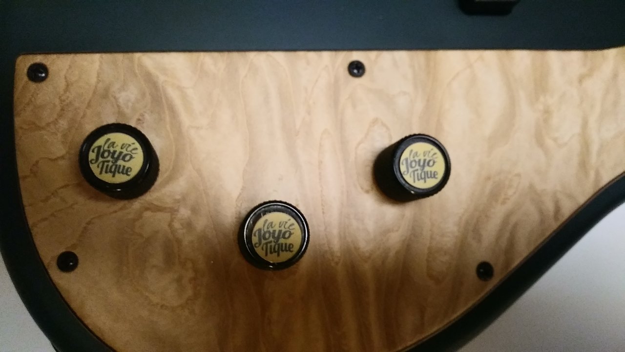

Zum Abschluß dieser Story!
Gestern die Logos aus der Druckerei geholt und mal den Bass dekoriert.
Die Inlays in den Potiknöpfen können noch einen Millimeter mehr Durchmesser vertragen.

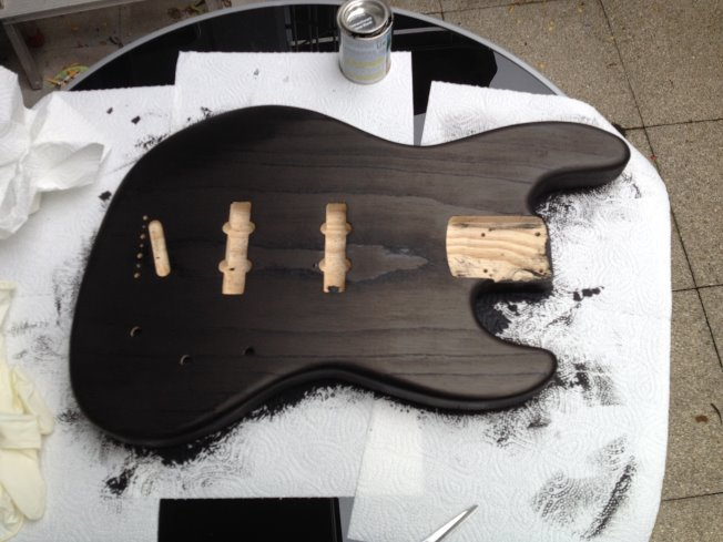

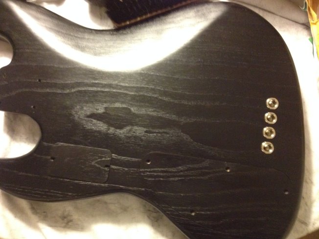

Hab dem schon mal gezeigten Eschekorpus die erste Öllage verpasst...soll schwarz sein ist aber noch etwas bräunlich wegen dem hellen Holz...mal sehn was sich nach nochmaligem Einmassieren und Kreuzstrich/dann Längsstrich mit Polyesterpinsel ergibt.
Reaktionen: mike
  • #276
Jetz isser doch schwarz worn.
Edit: hab Berger-Seidle-Classic BaseOil-Color-extra schwarz (2x gestrichen und zwischendurch einmal einmassiert) und Wudtone Top coat Satin - no ageing tint (3x) genommen und bin zunächst mal zufrieden.

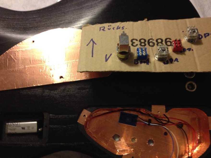

Schaltung:
Master-Vol (500K) mit Push/Pull (zieht die Tonblende aus dem Verkehr)
On/On-Schalter für Par/Ser-Schaltung der Pickups
Vol-Doppel-Pot (250/250K) für beide Pickups
On/On-Schalter für Q-Filter und Noll-PA1
Doppel-Pot (500/500K)/für Tonblende und Q-Filter
Wird wohl noch etwas dauern, da der Q-Filter erst bestellt ist.
Hab mal die Bass-Variante von hier genommen:
Der Otto scheint jedenfalls recht angetan zu sein:
Leider verlangen die für den Versand fast so viel wie für das Produkt aber ich will es halt mal probieren und verstehe wenig vom Selbstbau.
Da wird mein Lötkolben wieder zittern...oder bins ich?:-)
Die Schwierigkeit für mich wird auch sein, richtig zu denken, wie die Schalterstellung sein muss bei welchem Ergebnis: "on" soll jeweils nach unten gekippt sein für ser. und Q-Filter mit PA1 (ich werds schon hinkriegen).
Mein Dank gilt auch wieder @cadfael und seiner Schaltungssammlung...einfach toll!

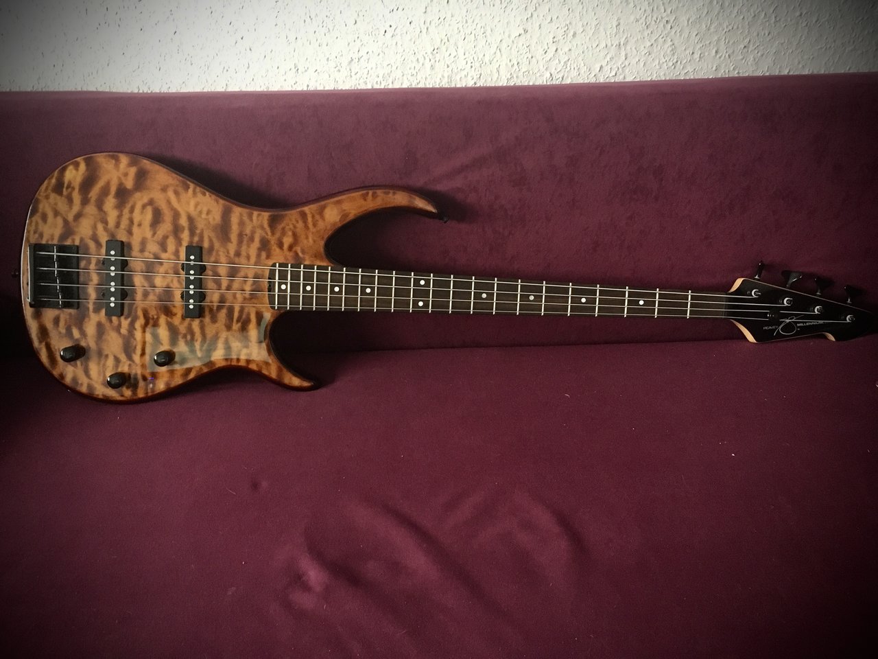

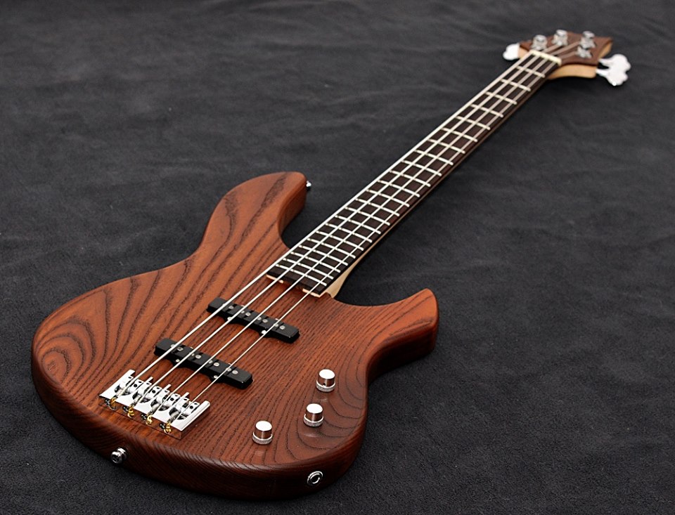

...für mich der best-klingendste JB, den ich je gespielt habe...
Peavey Millenium BXP

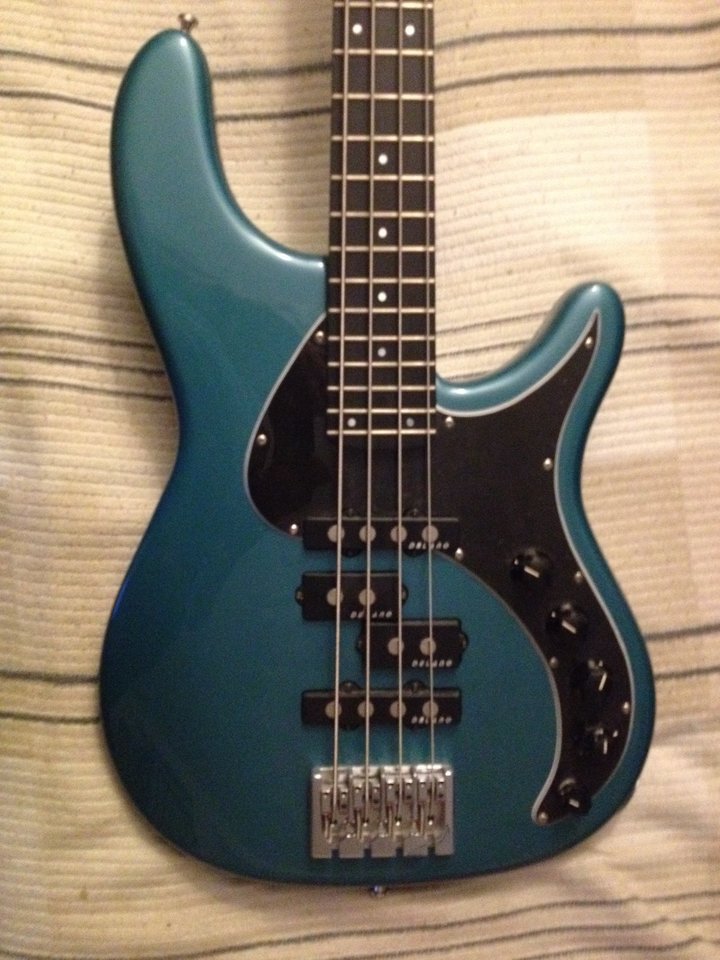

Nicht ganz Jazz-Bass ein von mir aus Einzelteilen zusammengeschusterter Stu Hamm Bass mit Moses Graphit Hals und natürlich mit den besagten Delanos:

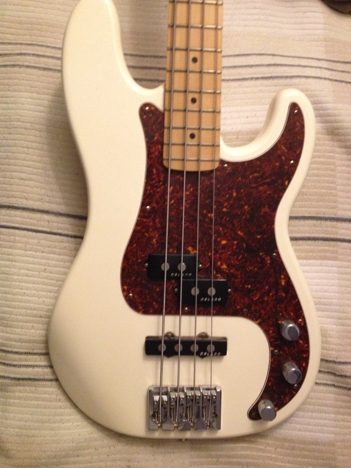

Mein Liebling ist und bleibt mein passiver Fender Mex Precision Bass Special:
Ich steh auf den Output der Delanos und hab fast immer Hipshot-Brücken drauf.
Der Bass kann eigentlich fast alles mit Tonblende und den beiden Lautstärkereglern und das eben passiv bei den gewohnten Jazz-Bass-Hals-Maßen...für mich genial (ich geb zu, dass ein fetterer Hals noch mehr Druck macht!)

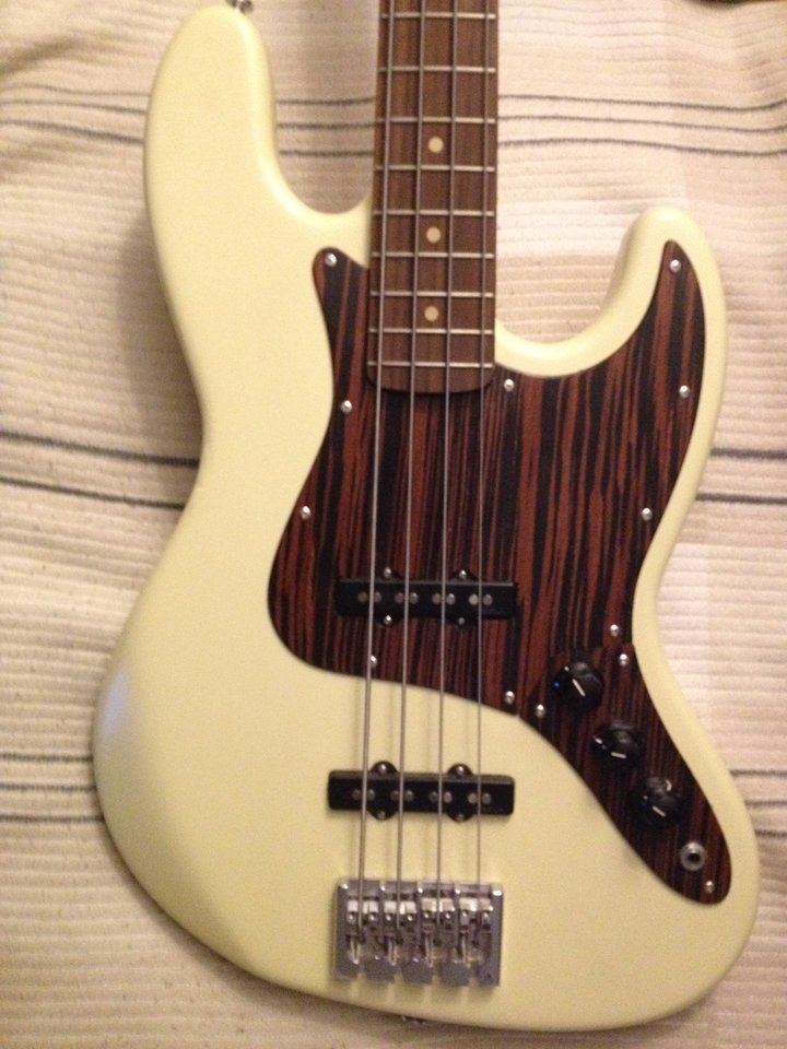

Edit: Zum Abschluss (ich wusste noch nicht, dass ich derart ausflippen würde s.u.) noch ein One-Piece-Alder-Sebstbau-Bass der fremdlackiert wurde.
Lackierung soll angeblicherweise Nitro sein. Der Hals ist ein Fender Nitro. Leider muss man bei dem anders rum stimmen, was mich manchmal irritiert.
Die eingebauten Tesla VR-B1 würde ich heute nicht mehr nehmen, da sie mir zu zahm und zu klar sind (Formfar-Draht schwach gewickelt).
Als besonderes Feature habe ich zwei Lautstärke- und Klangregler per Doppel-Potis eingebaut. Zudem regelt ein Master die Gesamtlautstärke (Ur-Vintage trifft Modern).
Das Pickguard und die Elektronikabdeckung kamen aus Griechenland.

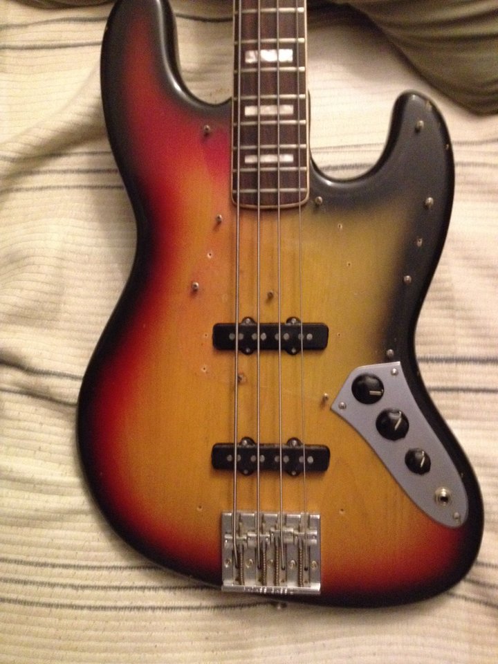

Last but not least: "Wie alles begann" (hatte zwar vorher noch einen Framus, der wohl jetzt im Museum steht, aber der irgendwie einem schlechten Spielzeug glich):
Jazz Bass 1973 (derzeit in Revision und leider zu sehr aufgemotzt und somit gehöriger Wertverlust): der klingt mit den Lindy Fralins wirklich so, wie Jaco es wollte (die Original-PU sind nacheinander ausgefallen wegen CBS).

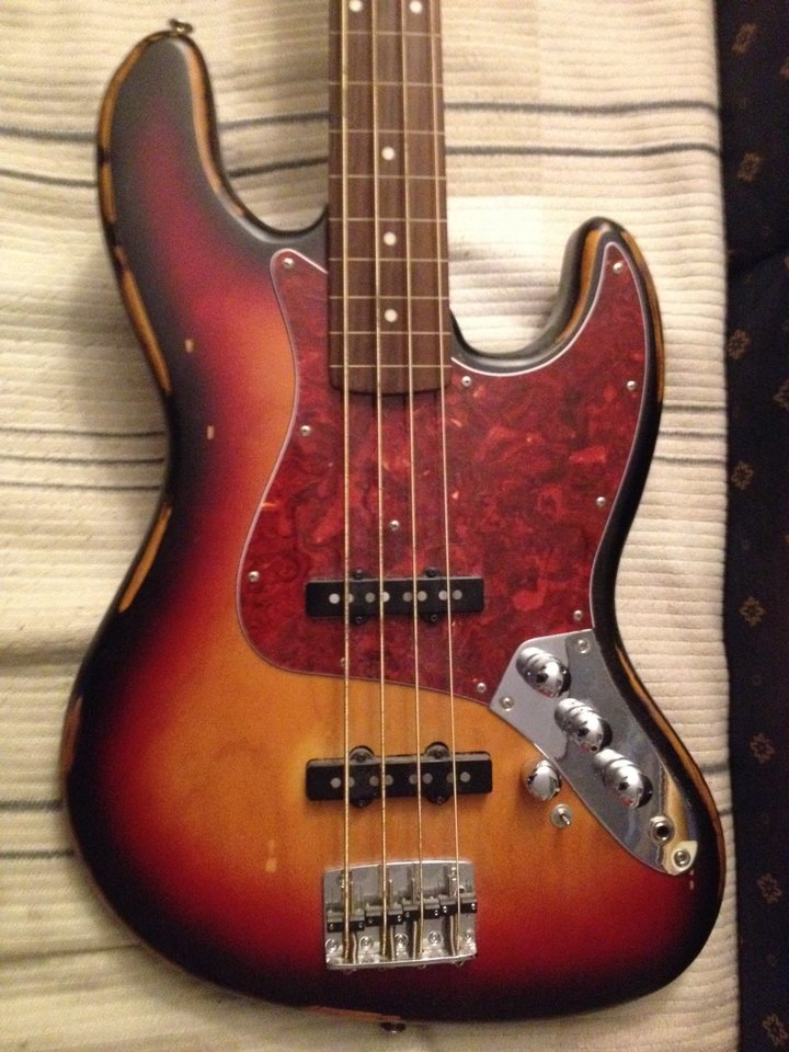

Mein Vintage Icon Fretless (habe das Ghost-System einbauen lassen).
Was soll ich sagen: er tut was er soll aber ich bin nicht sonderlich begeistert (wäre der Hals auf meinem 73-er drauf, würde dies meinen Geschmack eher treffen).
