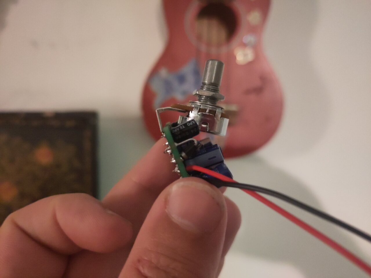

Gestern eher spät am Abend hab ich mich nochmal auf den Hosenboden gesetzt und "löten nach Zahlen" gemacht.
Das oben beschrieben Problem mit dem unglücklich gewählten gewinkeltem Poti habe ich jetzt so gelöst, dass ich es "von hinten" an die Platine gelötet und dann die Pins schräg verbogen habe. Damit steht sie jetzt schräg unter das Poti ab und passt gut ins Fach.

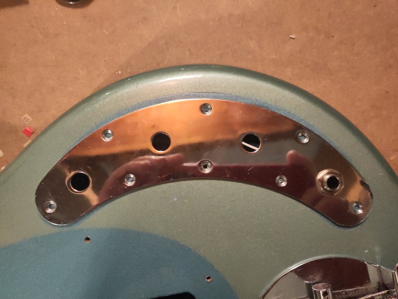

Auf alle Fälle ist mir dann beim ersten Versuch alles zusammen zu bauen ein wenig die Kinnlade runter gefallen: die bestehende Banane passt nicht mit der die ich gekauft habe zusammen:
man sieht es gut an den Stellen die unter der alten Banene NICHT ausgeblichen sind (dunkelblau) : die alte Banane war breiter und anders gebogen.
Immer! Is! Irgendwas!
Meine Amazon-Kauf 4-Loch Banane ist auch in keinster Weise ein original Ersatzteil. Aber ich habe ein wenig gestöbert und sie hält sich weitestgehend an die Specs. Die alte Banane ist der Normbrecher.

  • Neue 4-Loch Banane nehmen und einen Kompromiss finden, mit dem der dünklere blaue Rand (die Outline der alten Banane) ästhetisch halbwegs ansprechend aussieht.
    Das wird es wohl werden.

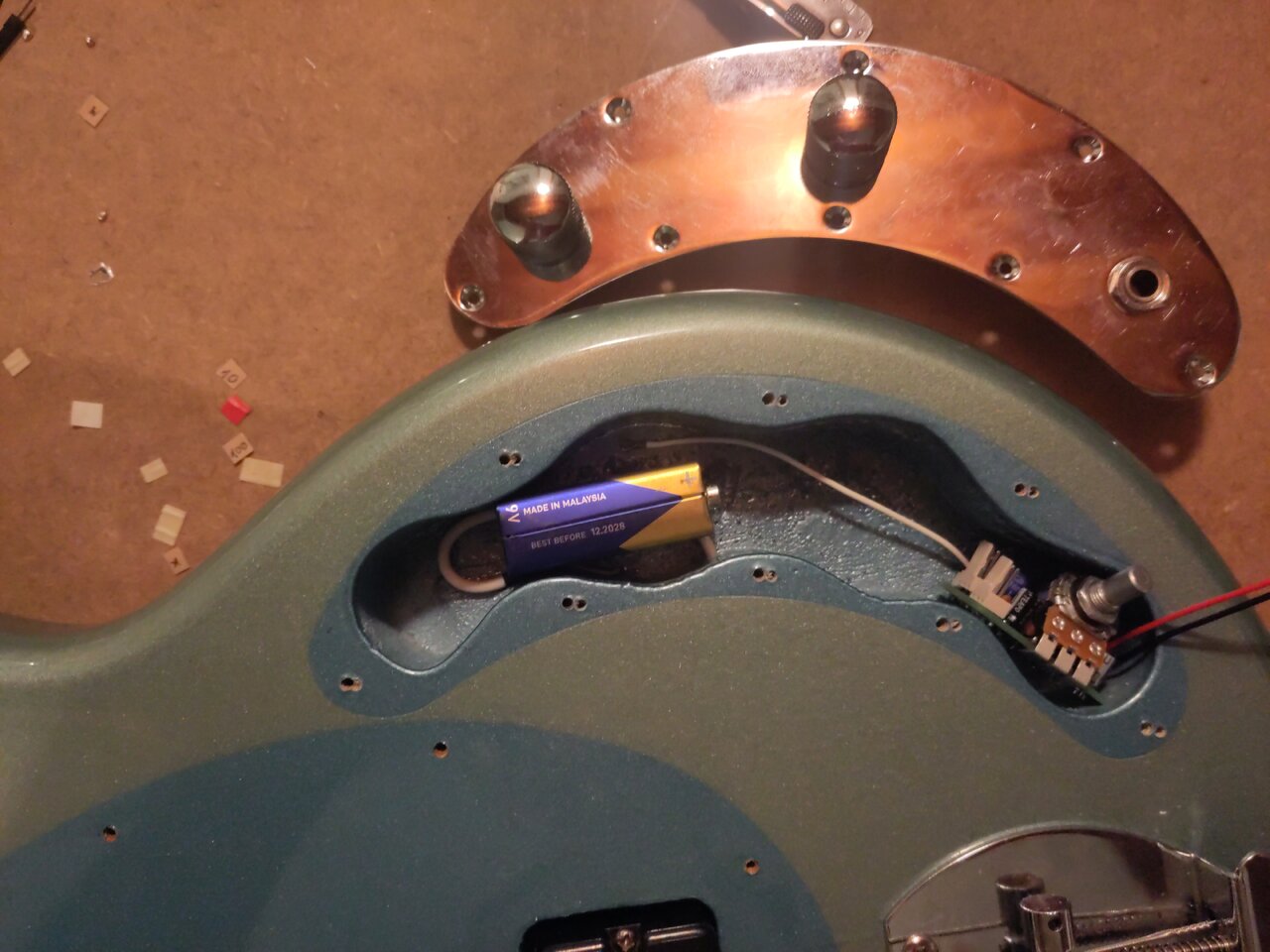

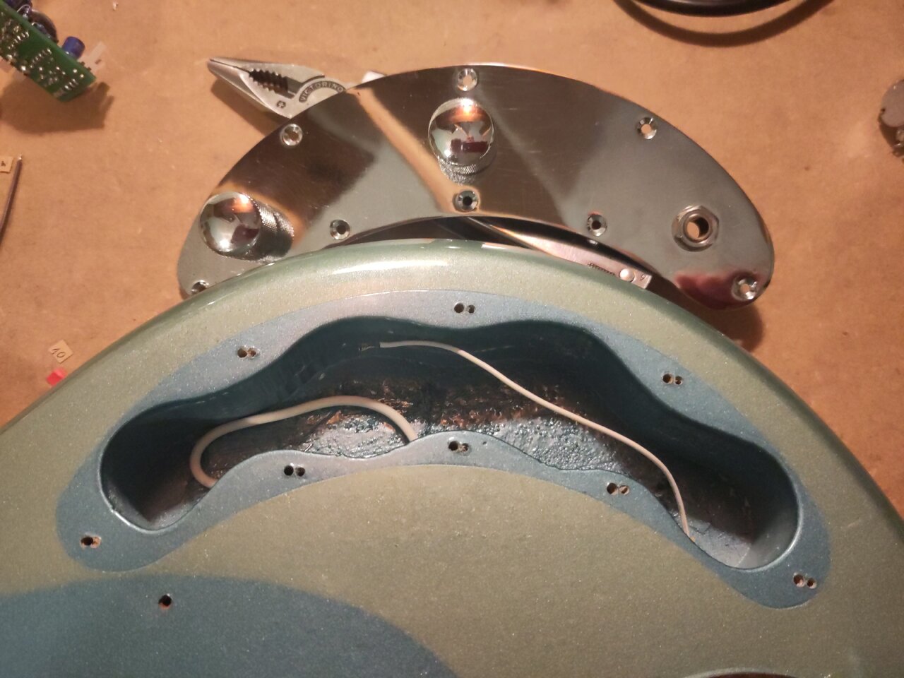

Hier übrigens noch ein Bild der alten 3-Loch Banane neben der augenscheinlichen 4-Loch Fräsung.
Die Geschichte hinter dem Unfall würde ich gern wissen . . .
Scheinbar (siehe zweites Set Bohrlöcher) wurde die Banane mal ausgetauscht. Aber der blaue "Schatten" ist farblich ganz gleichmäßig. Also ist sie entweder sehr früh ausgetauscht worden oder hatte die selbe falsche Form.
Dann weiß ich aber nicht welche passive ursprüngliche Platine hier 3 Potis gebraucht haben soll. Und aktiv kann ich mir nicht vorstellen.
Macht alles keinen Sinn.
Und bevor jemand fragt: die Bohrlöcher der 4-Loch Banane passen in keinster Weise mit den bestehenden zusammen.

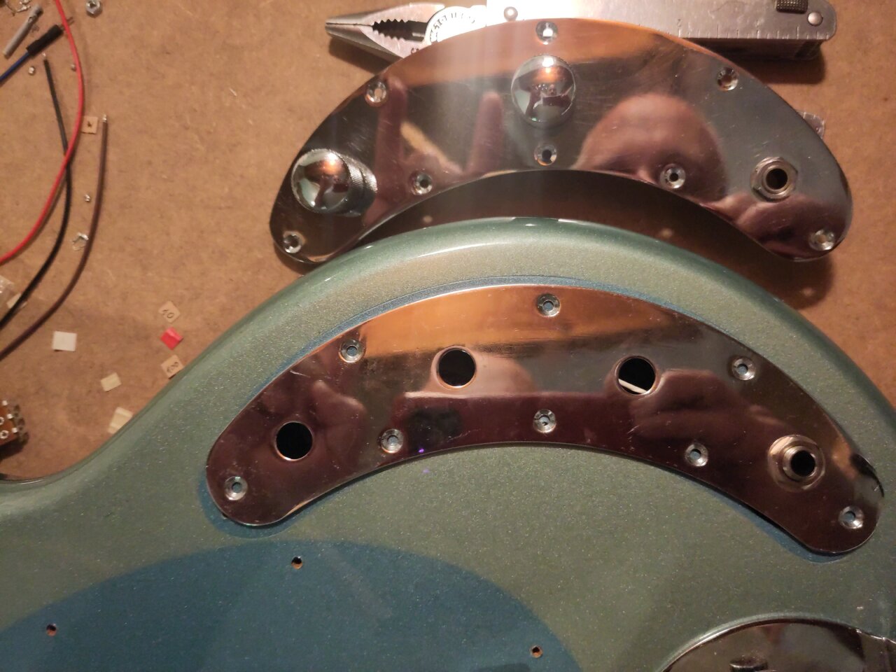

4-Loch Banane symmetrisch im "Schatten" der 3-Loch Banane ausgerichtet.
Die untere mittlere Bohrung passt (halb zufällig, halb trivialer Weise) zusammen.
Die Begeisterung ist mäßig. Aber der visuelle Schaden überschaubar. Kreativere Lösungen (zB ganz nach links rücken und dem Schatten dann rechts mehr Raum einräumen und ihn hervorheben) scheitern an der Position der Löcher (einige Schrauben würden in der Luft hängen) und der Buchse.
