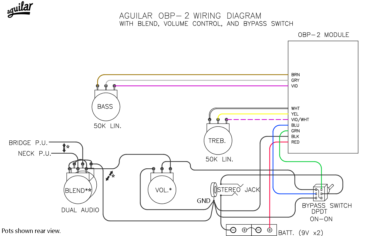

So, genug geschleimt: Ich habe 2 aktive EMG-X JJ-Pickups sowie die aktive OBP-2 von Aguilar nach unterem Schaltplan verlötet, PUs & OBP-2 laufen auf 18V. Funktioniert einwandfrei.
Nun habe ich statt einem 2-poligem einen 3-poligen Kippschalter als Bypass-Switch verbaut, also noch einen Pol frei. Da würde ich gerne die Stromzufuhr für die PUs gerne drauf legen, so dass wenn der Preamp im Bypass ist, gleichzeitig auch die 18V für die PUs abgeschaltet wird, quasi als Killswitch. Funktioniert auch, erzeugt beim Zu-/Abschalten der 18V auf die PUs aber ein lautes Knacksen, was ich so schon fast erwartet habe. Gibts da Ideen, wie man das verhindert? Einen kleinen Einschaltstrombegrenzer oder sowas?

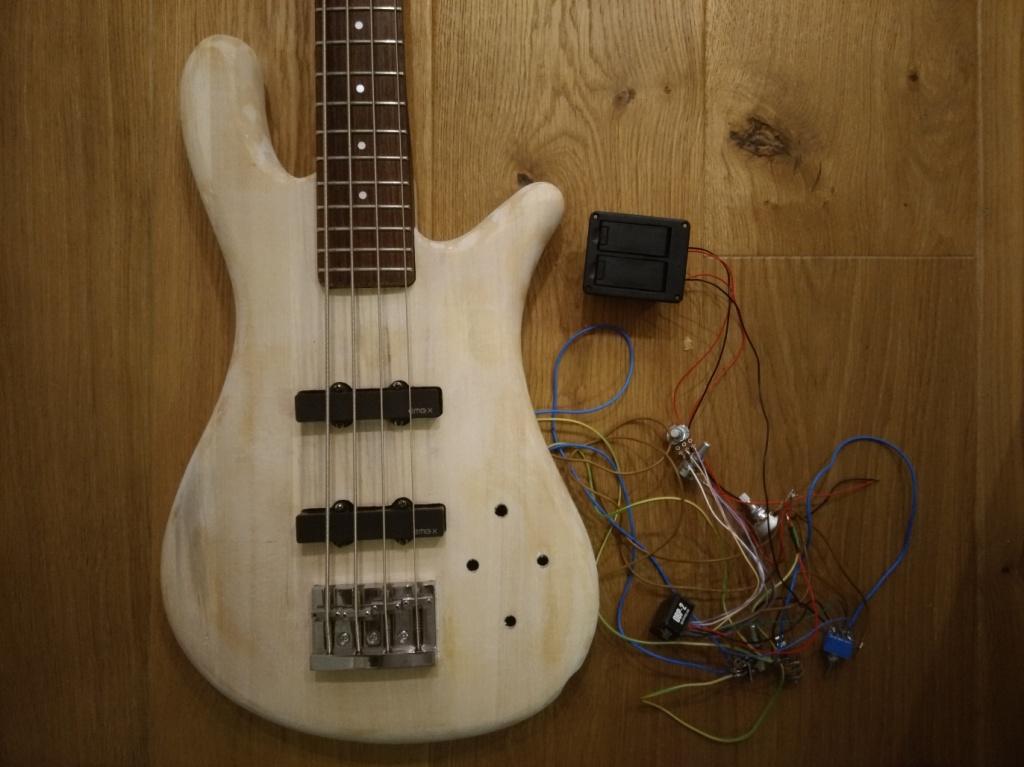

P.S.: So ist übrigens der aktuelle Stand (Body & Kopfplatte sollen noch mit 'ner Messingbürste bearbeitet, dann schwarz gebeizt werden und dann ölen, schwarze Hardware...):
Ich hab einen OBP-3 mit wählbaren Mitten, bei dem entsprechenden Schalter habe ich so wie im Anschlussdiagramm erwähnt zwei 1 Mega-Ohm Widerstände verlötet, die laut Anleitung das Klicken beim Umschalten reduzieren/unterdrücken sollen - was bei mir auch tadellos funktioniert.
Vielleicht kannst du sowas bei dir auch an den Killswitch löten? Ich bin nur nicht sicher, ob die Widerstände allgemein die Eigenschaft haben ein Klicken auszulöschen oder ob das nur beim Mittenschalter funktioniert..
Siehe hier, gleich auf Seite 1 links oben ist der Schalter abgebildet: http://www.aguilaramp.com/wp-content/uploads/wiring-diagram-obp-3-v2.pdf
