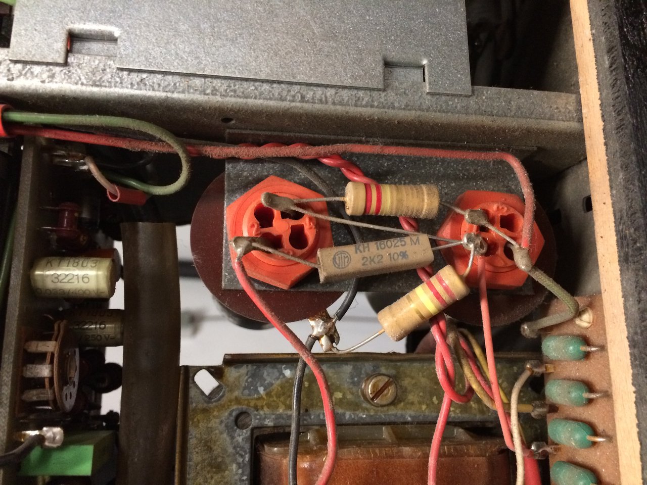

Nochmal OT: Dynachord hat ab Werk Bleeder verbaut? Ist mir noch keiner untergekommen.
also ich hatte einen Imperator mit Bleedern mal hier auf dem Tisch. Sah auch orijinool aus:
Reaktionen: cfortner und Cpt. Fixit
