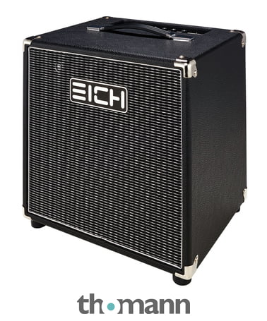

Dann erkläre mir, wie an ein 4Ohm Combo, von TE ein 8 Ohm Lautsprecher angeschlossen werden darf/soll und das dann nicht konform ist??
  • #25

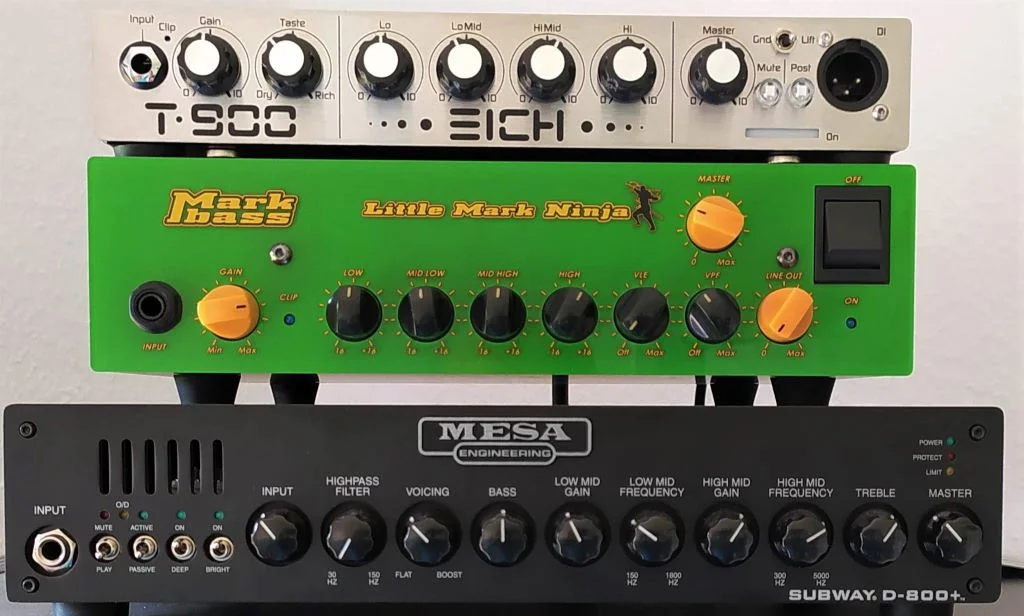

Ich habe das Glück, einige Hochkaräter Amps besitzen zu dürfen. Jeder dieser Amps hat mich gereizt und musste irgendwann auch von mir getestet werden. Über die Zeit hat es sich ergeben, dass diese Amps in meinen Besitz gelangt sind.
Zuerst kam der Eich T900, mit dem ich überaus zufrieden bin, trotzdem folgte dann noch der Mesa Subway 800+, an dem ich den vehementen Sound einfach geil finde. Aus meiner Markbass* Zeit, bestand immer noch eine Neugier am Ninja, dem ich aber optisch nie etwas abgewinnen konnte.
Ich habe aber bemerkt, dass ich immer wieder um diesen Amp drumherum geschlichen bin :D
Was liegt jetzt also näher, als diese drei Amps gegeneinander antreten zu lassen??
Um das Ergebnis vorweg zu nehmen, es gibt keinen klaren Sieger :O! - das hätte ich nicht gedacht, jeder dieser Amps, hat klare Vorteile
und ist in seinem Spektrum ein bisschen weiter vorne.
Die Amps wurden von mir erst einmal flat eingestellt und getestet. Was mich verwundert hat, dass der maximale Lautstärkeeindruck nicht viel voneinander abweicht.
Alle drei Amps klingen auch im A-B Vergleich, sauber, offen und transparent! Alle drei Amps sind sehr dynamisch und schaffen es auch, diese Dynamik bis zu wirklich hohen Lautstärken zu liefern!
Meine Beurteilung wird nun darauf fußen, was ich an dem jeweiligen Amp besonders gut finde.
  • Markbass* Ninja - Das Arbeitstier, anschalten, einpegeln, simpel einzustellen - *Peng* - das Teil liefert!!
  • Eich T900 - Der Effiziente, Hat einen Mute Schalter und den Taste Regler, klein, leicht und druckvoller Sound!!
  • Mesa Subway 800+ - Das Schweizer Taschenmesser - universell Einstellbar, sehr kraftvoll und praktikabel!
Der Ninja und der T900 sind sehr gutmütige Amps, die extrem einfach einzustellen sind. Der Mesa braucht schon ein bisschen Geduld, bis der Sound passt. Der Mesa kann mit 2 Ohm und der T900 mit 2,67 Ohm betrieben werden, dass sind schon klare Argumente dafür, etwas mehr Geld in die Hand zu nehmen, wenn man zum Class D Amp greifen will. Der T900 kann in einem schlüssigen Konzept zusammen mit den guten Eich Boxen, in einem kompakten und leichtem System, betrieben werden. Für mich ist der T900 zusammen mit der XS 112 oder 210 mein Combo Ersatz. Auf den FMC 118/212 liefert er extrem gut ab. Das klingt verdammt gut. Der Ninja und der 800+ legen aber noch eine kleine Schüppe drauf, wenn auch nicht viel, aber das ist spürbar.
Während man am Subway noch den Sound einstellt, hat man mit dem Ninja schon das erste Stück gespielt. Die Parametrik, so effizient wie sie ist, kann auch mal in die Falsche Richtung gehen :D:gruebel:
Müsste ich nun zwei Amps wieder abgeben, müssten der Ninja und der T900 wieder gehen, der Mesa ist einfach zu gut.
Fazit: Jeder der Class D Amps, hat eine besondere Stärke.
Preis-Leistung-Sieger ist sicherlich der Ninja, er punktet mit Kraft, sehr gutem Sound und er lässt sich simpel einstellen. Nachteil - der fehlende Mute Schalter.
Der Vernünftigste ist der Eich T900, das Konzept ist stimmig. Fast schon ein "Micro Amp" - Nachteil, ihm fehlt minimal Leistung (Vergleich zu den anderen beiden)
Der Kompromisslose Mesa Subway 800+ ist schon eine Ausnahme, Kraft, Sound und hoch variabel - Nachteil der etwas lautere Lüfter (Vergleich zu den anderen beiden)
(Der Ninja ist auch nicht mit dem LM III 800 vergleichbar, der Ninja erscheint mir einiges an Druck mehr zu liefern)
Ich hoffe ihr habt etwas Spaß beim lesen und könnt aus meinem Vergleich etwas für euch mitnehmen :bier:
Nun zitiere ich mich nochmal selbst.
Geblieben sind am Ende der T900 und der Ninja.
Der Mesa ist auf Dauer in meinem Höreindruck zu boomy.
Reaktionen: tiefesB, Bassphalanx und Mudskipper
