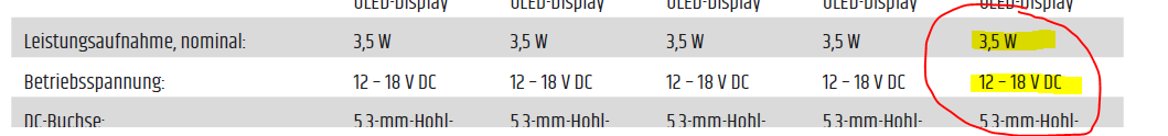

Hat von euch jemand das LD Dingens schon mal über das Pedalbaord-Netzteil mit Strom versorgen lassen? Mein Truetone 1Spot CS6 kann theoretisch mit einem Current Doubler Kabel bei 12V 400mA.
Laut den Specs aus der Bedienungsanleitung vom LD steht da "nominale Leistungsaufnahme von 3,5W bei 12V" (die letzte Spalte im Manual bezieht sich auf das LDU508IEMT (quasi das Transceiver-Kastl)).
I=P/U=3,5W/12V rechne kommen da ca. 292mA raus, was das Truetone dann schaffen sollte... Aber, ist halt leider nur theoretisch. Wenn man sich nämlich Bilder von der Rückseite des LD Dingens anschaut, steht da unterhalb der Buchse: 12V DC min. 500mA.

  • #92
Heute geliefert und ausprobiert und ich kann sagen: Es funktioniert...
polarity switch braucht man halt noch, weil das LD Minus außen will...
