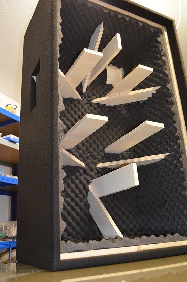

Hersteller wie FMC bauen Versteifungsbretter in die Boxen mit ein. Das bringt viel und die Boxen sind trotzdem sehr leicht. Der Sound kann nach Kundenwunsch in die eine oder andere Richtung ausgelegt werden. (Neutral oder Charakter) Ich sehe bei den Leichtbauboxen inzwischen nur noch Vorteile.
Du hast das (ein) Problem schon richtig benannt, was aber nicht heißt, daß es dafür keine Lösungen gäbe. Klar braucht man sich mit 30er Spanplatte wenig Gedanke darüber zu machen, ob die Boxenwand mitschwingt. Den gleichen Effekt kann man aber erreichen, wenn man mit grundsätzlich leichterem Material arbeitet, dafür aber gezielt verstärkt bzw. dämpft, was unterm Strich erheblich weniger zu transportierende Masse bedeutet.
Das sieht bei einer FMC 610 UL (Ultra Light) so aus:

Wäre auch mein Vorschlag gewesen...habe derzeit meine dritte FMC, eine Ultralight. Da schwingt nix, weil die Verstrebungen die Resonazfrequenzen der Boxenwände so weit nach oben schieben, dass diese durch das Dämpfungsmaterial dann komplett unterdrückt werden.
Meine 215EX UL hat 24kg!
