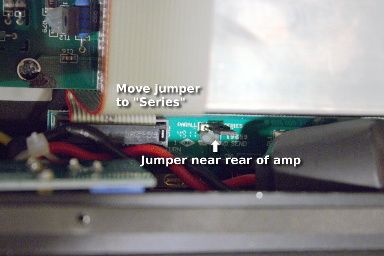

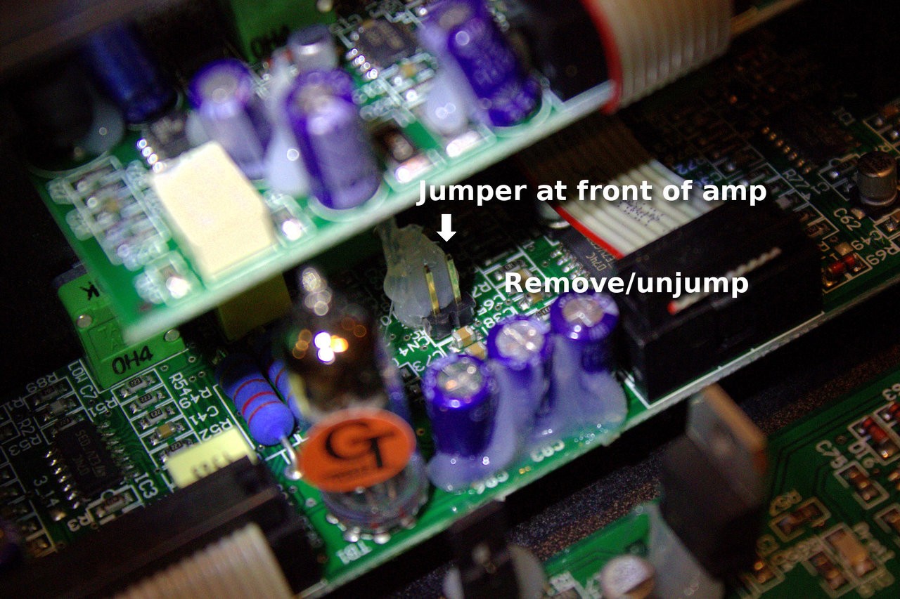

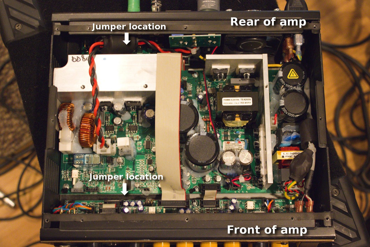

Ich gehe mal von gewisser Analogie der Markbass Amps aus (der Ninja ist in der gleichen Bedienungsanleitung aufgelistet wie der Tube 800):
So wird es wohl ähnlich dem Markbass 800 sein (siehe Bildchen).
Der Effektweg beim 800-er Tube liegt vor dem EQ (gerade mal ausprobiert).
Der DI lässt sich dort pre/post schalten. Der Schalter ändert nichts an der Position des Effektweges.
Edit: Ohne es ausprobiert zu haben, müssten 10Vpp am return wohl ausreichend sein.
Ich empfinde das Lüftergeräusch nicht als störend.
Edit2: @f-luxus hat hier einen 2. Return in den LM2 gelegt:
cool...damit wäre der Amp als reine Endstufe nutzbar

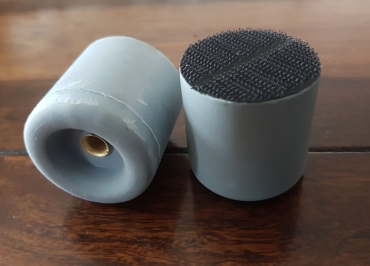

Damit lässt sich auch der Winkel noch etwas steiler stellen, wenn die Türstopper etwas weiter hinten angebracht werden.
Mit 4 Stück lässt sich die unterste Box auch sehr gut vom (Holzbühnen-)Boden entkoppeln.
Stellt man beide Boxen nur vorne auf die Stopper, hat man auch eine gute vertikale Abstrahlung...
Ich hab mir gestern zwei Klettstopper gebaut, die auf der Box als Bremse/Anschlag dienen, damit der Amp nicht von der schräggestellten Box runterrutscht..... :great:
