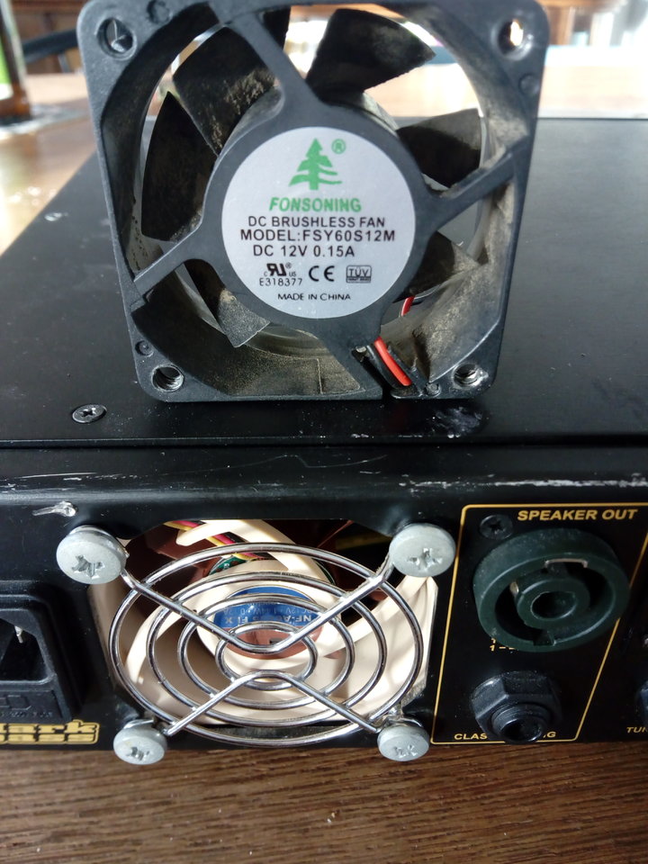

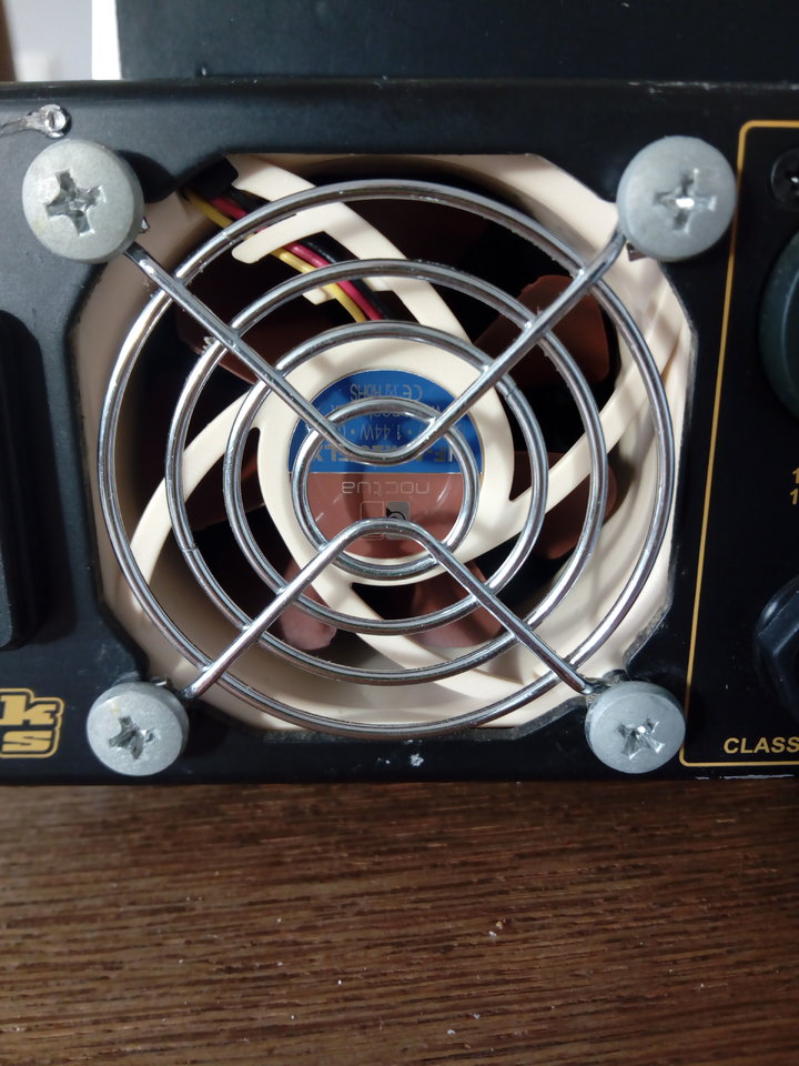

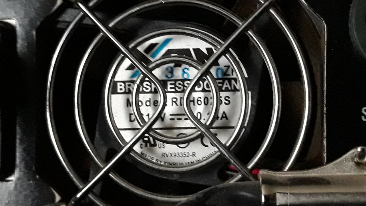

Moin Freunde der schwarz-gelben Amps!
Bei meinem Little Mark 250 Black Line wurde mir der Lüfter im heimischen Spielzimmer zu laut. Mit der Smartphone App hab ich 54 db in ca 20 cm Abstand gemessen.
Zuerst hatte ich einen Versuch mit einem Papst Lüfter gestartet, aber der war genauso laut und hatte einen nervigsten Ton.
Also Noctua NF-A6x25 bestellt:
Und eingebaut:
Das Ergebnis stellt mich sehr zufrieden!
Farblich eher nicht, aber 48 db (das ist so leise, wie es im Raum am Tag bei dem windigen Wetter zur Zeit sowieso ist) im gleichen Abstand und ein viel angenehmeres Laufgeräusch machen den Aufwand wett!
Dem Lüfter liegen kurze Kabel bei, die die Drehzahl im Computer runtersetzen, im Amp funktionieren diese nicht, man muss direkt rot an rot, schwarz an schwarz an Knoten.
Der Deckel des LM ist aus etwas resonantem Blech, wenn man was auf den Amp stellt wird er noch ein Ticken ruhiger. Dafür hab ich den Mesa Subway, bisschen Luxus muss sein!
