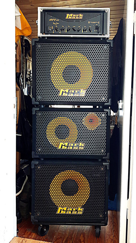

Das Ende der fahnenstange ist erreicht, sonst passt es nicht mehr durch die Tür..... :-D
Reaktionen: Bass-ti, Kennie, AMü und 10 andere
  • #1.617
Sehr cool. 8D
Reaktionen: Gast62174 und Bassone
  • #1.618
Gibt es da nicht ein Problem wegen der Ohmzahl? Ich dache mehr als 2 8ohmboxen gehen nicht an einem Amp
  • #1.619
richtig. leider baut Markbass keine 2ohm amps. egal: entweder ist eine box nur als "fake" mit dabei (oder garnicht) oder aber ich splitte das signal in einer selbst gelöteten Y-box und leite es dann auf meine beiden TTEs. der 500er übernimmt dann den part mit den 4 ohm, wärend der 800er dann eine einzelne box anfeuert. wie das mischungsverhältnis dann sein muss, werde ich noch rausfinden. um das klarzustellen: diese letzte variante ist eine für wirklich große bühnen, wo wir als band auf die "kacke" hauen müssen. bisher reichte immer meine 212er von FMC aus (würde sie auch auf großer bühne). bei großen events (baltic open air) solls dann aber auch etwas show sein. die eintelnen komponenten sind aber auch austauschbar bzw. verkleinerbar und für jede location zurechtstückelbar. auch darauf kam es u. a. mir an.
Reaktionen: Gast5650
