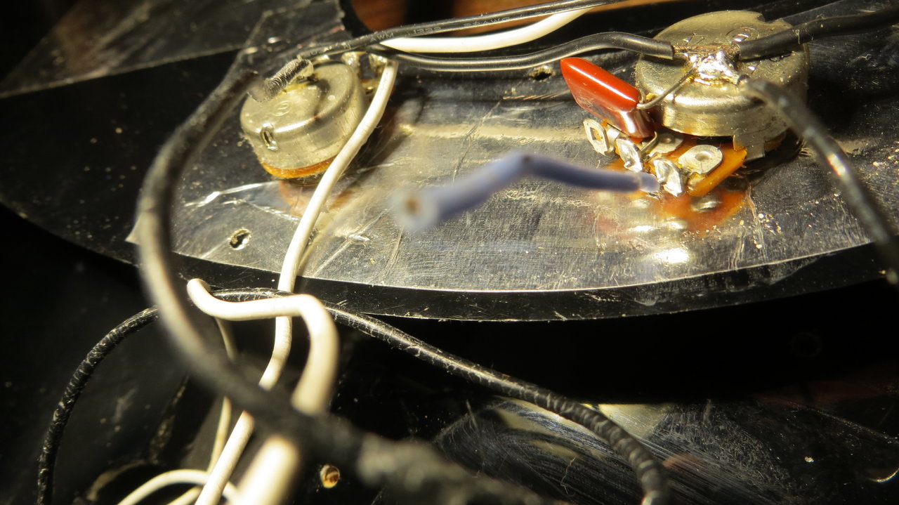

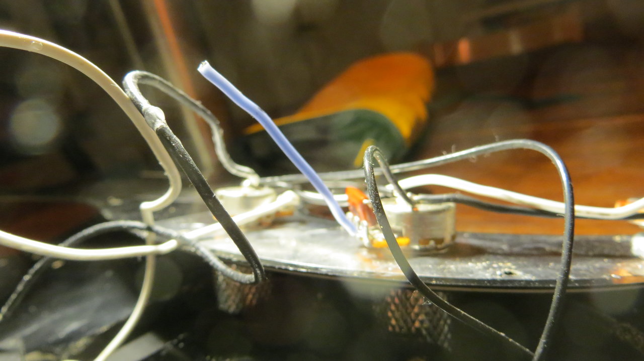

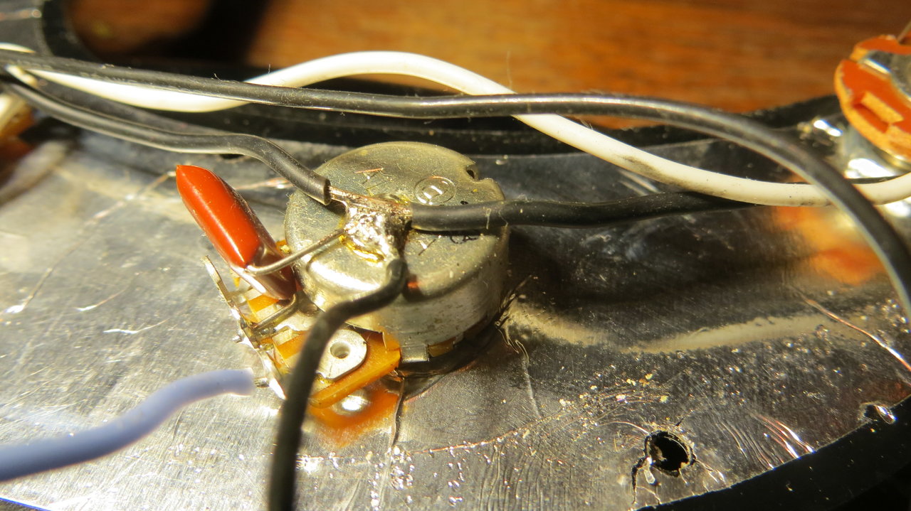

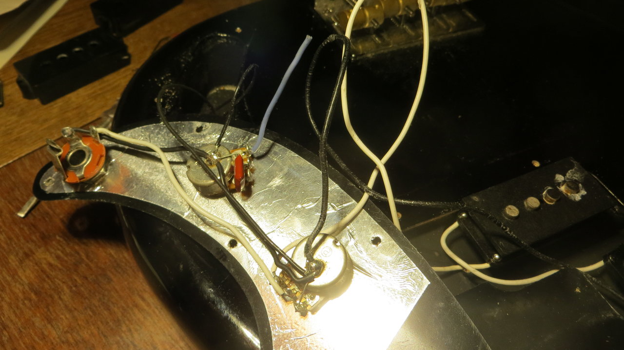

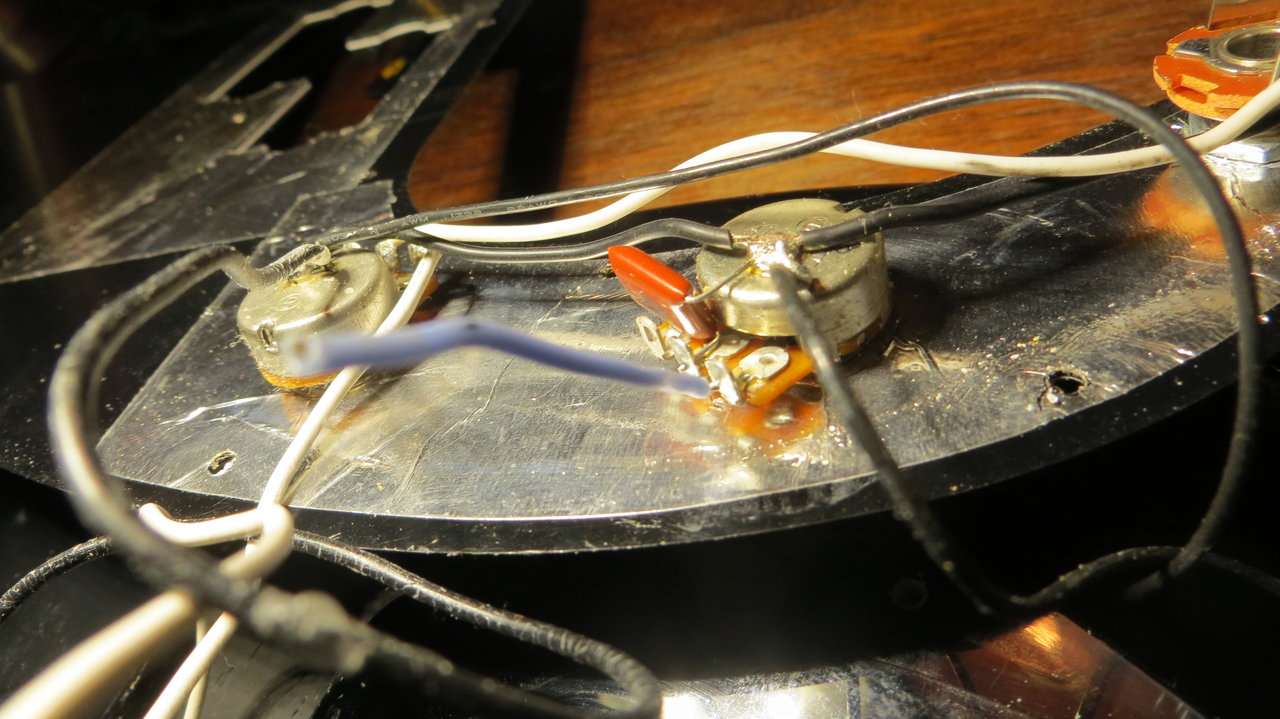

So. Also. Ich war in Hannover, hab´s mir auf die Strecke gelegt und das Ding gekauft. Erster Eindruck: gerockt. Die Bilder, die der Verkäufer eingestellt hatte waren wohl von kurz nach dem Kauf. Machte mir nix aus, ist eh für meine Punkband gedacht, ich hab auf 200 gehandelt. Doch leider kam zuhause (ich war bei der Entdeckung des Basses schon unterwegs und hatte leider keinen Amp mit) eine weitere Überraschung: Das Ding hat keinen Output. Im Gegensatz zu meinem anderen Freeman mit fettem Output ein ganz dünnes Stimmchen bei aufgerissenem Amp :O!
Alles aufgeschraubt, und so sieht´s da drin aus. Hat jemand ne Idee? Was ist das z.B. für ein blaues Kabel, dass nirgenwo hinführt? Außerdem dachte ich nicht dass die Chinesen so dicke Lötstellen machen? Da stimmt auf jeden Fall irgendwas nicht.
Liebe Grüße, Clemens

Der blaue draht gehört an das rechte bein des tone Pots.
Die Alpha Pots sind wahrscheinlich nicht Original

Danke @Schlurch , erstmal anlöten und probieren? keine Ahnung, wie Alpha Potis so sind...
  • #410
Ich hab in meinem anderen Freeman nachgeschaut, die Potis sind original. Einige Stellen neu verlötet und er funzt wieder :)
