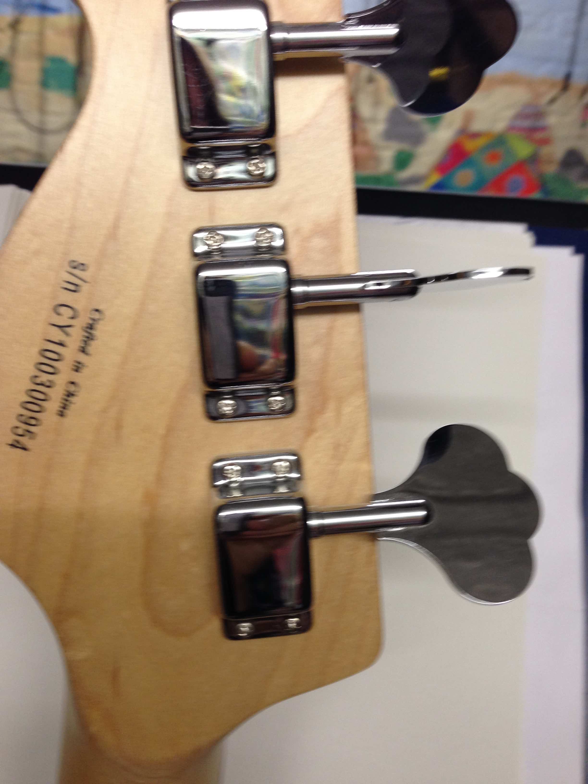

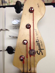

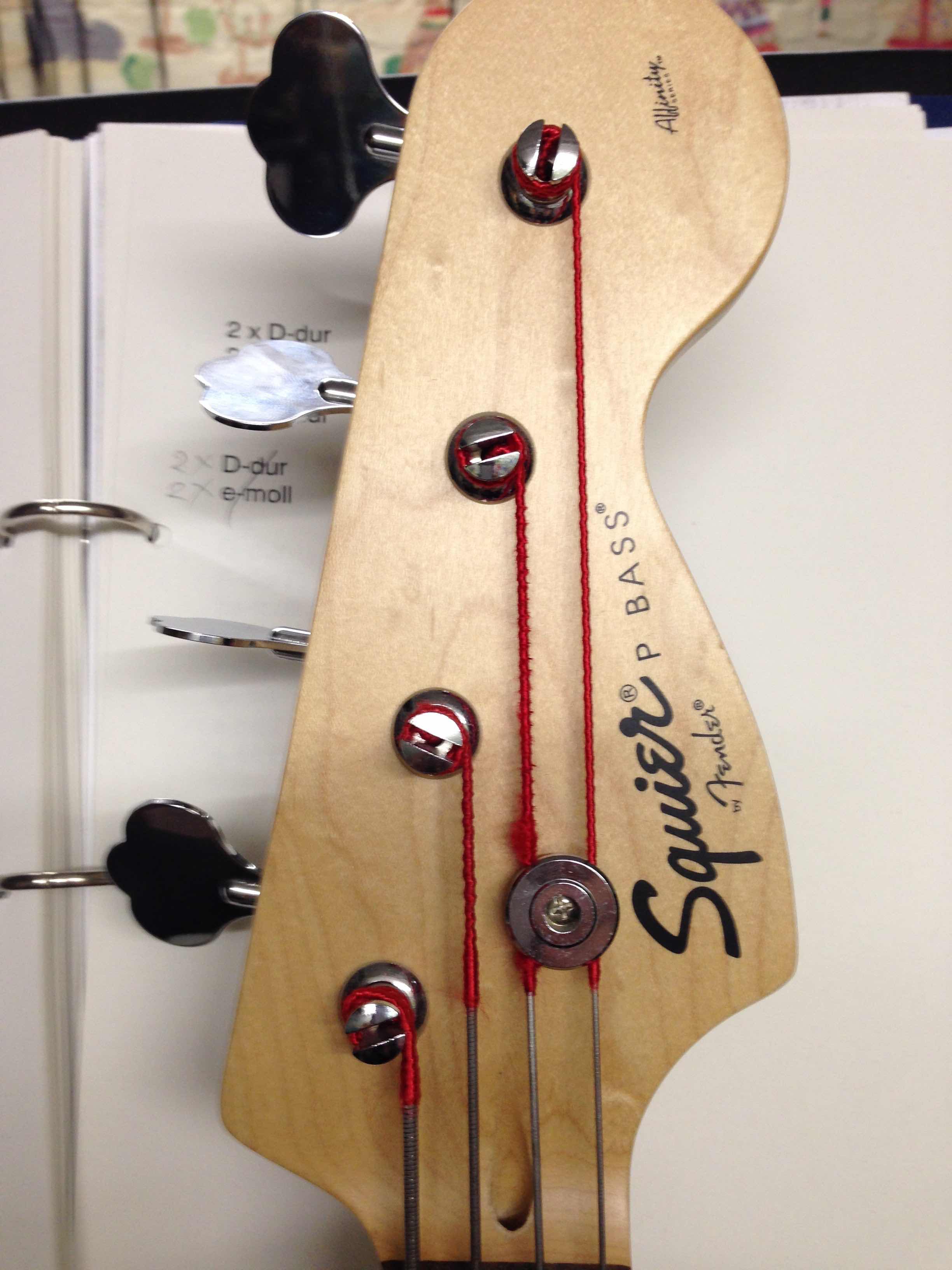

Oh, jetzt habe ich kapiert, dass meine Frage wohl nicht eindeutig war, weil die unterschiedlichen Jahrgänge des Affinity Precis unterschiedliche Mechaniken verbaut haben.
Meine sind von hinten gekappselt und scheinen einen geringeren Bohrungsdurchmesser zu haben, als die aktuellen.
Hier per Foto:

Oh, das sieht tatsächlich nach einem kleineren Durchmesser aus - vermutlich 14 mm ... das sonstige Maß ist 18 mm (auch bei meinen Wilkinsons) ... also entweder die Löcher größer bohren (naja, würde ich eher nicht machen) oder wieder kleinere Mechaniken nehmen ... z.B. die Klusons von hier: www.awm-guitars.de ... kann aber sein, dass Du für die kleinen Schräubchen dann andere Löcher brauchst (und die alten z.B. mit Zahnstochern auffüllen musst) ...

Bau doch erstmal eine Mechanik aus und messe den Innendurchmesser (am besten mit einem Messschieber) ... dann bei einem Laden anfragen und gut is.

Wegen des Durchmessers: So viele verschiedene Bohrlöcher-Größen gibt es nicht ... für die klassischen Jazzbass/Preci-Kopfplatten meiner Beobachtung nach nur 14 mm oder 18 mm (kann mich aber auch täuschen) ... es kann nur sein, dass 14 mm-Tuner im Vintage-Style eher selten sind ... es bietet sich übrigens an, die alten Ringe weiter zu verwenden, weil sie meist am besten in die Bohrung passen ...
