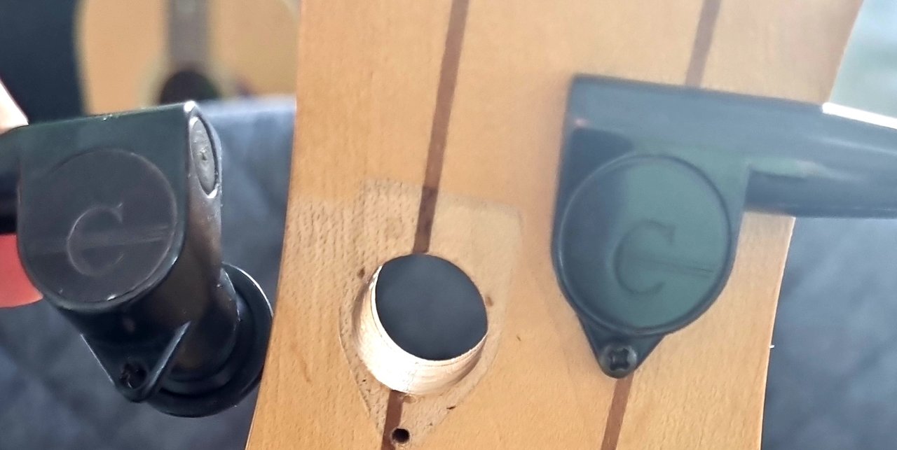

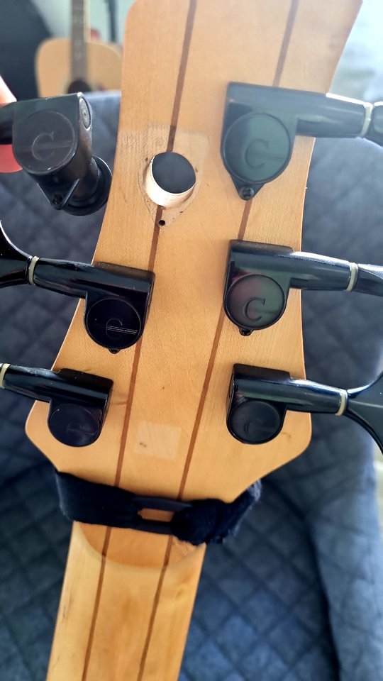

Da ist beim stimmen meines Marleaux Consat bei der D-Saite einfach die Wickelachse abgerissen. Kein Sturz vorher, nirgens davor gekloppt, nichts... einfach so abgerissen... F..k !!!
Das waren allerdings keine teuren Markentuner, die damals in den 90ern eingebaut wurden. Hat sich jetzt bemerkbar gemacht...
...so sehen die Burschen von hinten aus.
Ich hab natürlich gleich für hochwertigen Ersatz gesorgt...
...dafür erstmal ein riesiges Dankeschön an Stefan Heß @bogart und Nico Schack, das ihr mir so schnell geholfen habt.

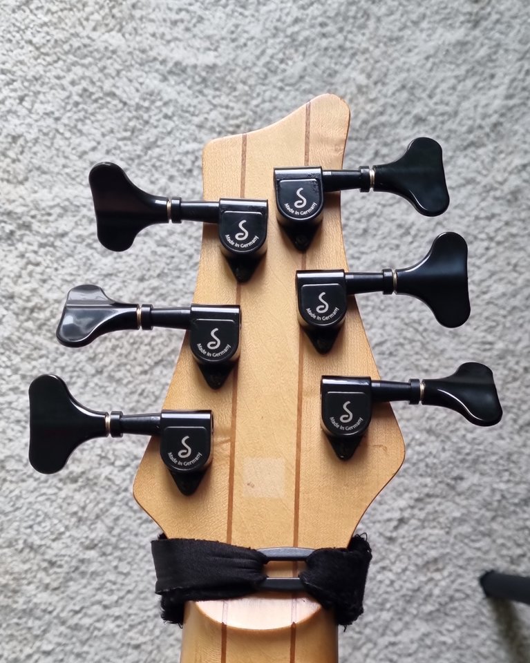

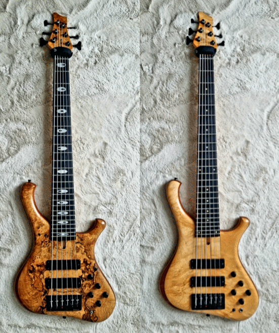

Ich habe zwei Marleaux Consat 6er.
Der dunklere Consat klang immer ein kleines bißchen direkter. Dieser hat Schaller Mechaniken drin.
Der hellere Consat hatte die No-Name Mechaniken (original!!!) drin. Diese sind jetzt ja nun gegen Schaller ausgetauscht worden. Die No-Name Mechaniken hatten übrigens ordentlich Spiel wenn die Saiten mal runter waren, funktionierten aber ansonsten anständig und präzise. Jetzt mit den neuen Schaller M4 (die kein Spiel haben), klingt der Bass plötzlich genauso direkt, wie der dunkle Consat. Hat mich echt positiv überrascht...
Das sind jetzt zwar keine Welten an Unterschied, aber mir merkbar aufgefallen...
