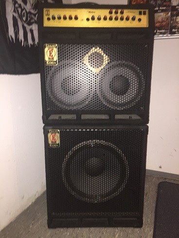

Habe für meine Bedürfnisse schon seit längerem meine Ideal Cabinet Kombinationen herausgefunden, und bin absolut zufrieden damit.
Für meinen Soundgeschmack zählt der Bereich ab den Tiefen Mitten, ich brauche keine Ultrabässe mit +/- 2cm Membranhub > dafür gibt´s ja die PA Subbässe.
Das kleine Besteck > 1x oder 2x Ampeg SVT-12HT > für kleine Gigs vollkommen ausreichend, der/die 12-Zöller klingen einfach "breiter" im Vergleich zu 2x10". Spiele die Cabs mit GK 400RB oder 800RB bzw. jetzt alternativ SWR Stereo 800 Endstufe mit MESA SUBWAY BASS DI Preamp.
Eine SVT-12HT ist auch vollkommen ausreichend für Jams oder zum Üben > 20Kg ist doch nicht die Welt, ich muss sie nicht jeden Tag schleppen.
Das mittlere/normale Besteck > EDEN Metro Combo 2x10"+HT plus EDEN 115XL > diese Kombination spiele ich schon seit fast 20 Jahren, und hat mich noch nie in Stich gelassen > egal welche Stilrichtung, es hat immer gepasst.
Benütze die Teile vorwiegend im Proberaum und bei mittleren Gigs.
Musste selten mehr als 50% der vorhandenen Leistung abgerufen, die Anlage hat bezogen auf die Grösse einen sehr ausgewogen, breiten Sound.
