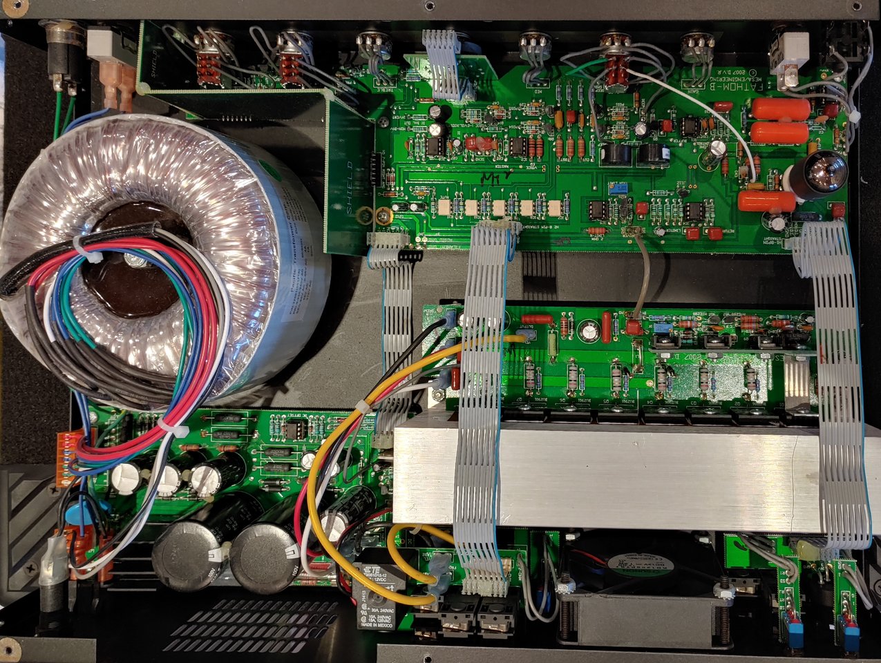

Hallo zusammen,
ich benötige die Hilfe der guten M3, M6 und M9 Kenner bzgl. des Themas Lüfter.
Anbei ein Bild des Innenlebens meines M6.
Verbaut ist die alte Platine, allerdings auf die neuen Komponenten inkl. aktualisierter Beschaltung der Transistoren aufgerüstet.
(Falls jemanden daran interessiert ist was hier gemacht wurde, gerne PN, den E-Mail Verlauf mit Mesa habe ich.)
Dies wurde mir anhand der Gerätenummer durch Mesa persönlich bestätigt, mit Datum des Umbaus und allem drum und dran (den M6 hab ich gebraucht erstanden).
In den nächsten Wochen wird der M6 erneut auf die Werkbank kommen.
Ich werde ein neues Master Poti einlöten, da das eingebaute recht stark kratzt.
Bei der Gelegenheit wollte ich auch den Lüfter updaten, da der verwendete Lüfter sehr laut ist.
Hierzu habe ich mir zwei Noctua Lüfter besorgt.
Da der Noctua weniger Luftfluss erzeugt als der verbaute Sunon hatte ich gedacht einen zweiten Noctua zu installieren.
Im Bild habe ich die Luftstromrichtung des vorhandenen Lüfters eingezeichnet, sowie zwei mögliche Positionen mit Luftstromrichtung für den zweiten Noctua.
Was meint ihr, welche Position wäre am sinnvollsten?
Gibt es evtl. Probleme bei den Positionen, sodass zwei Lüfter ihre Kühlleistung durch ungünstige Platzierung verschlechtern?
(Ich glaube Position 2 ist beim M3 verbaut?)
  • #2.805
Ich würde den neuen Lüfter genau so einbauen, wie es jetzt ist. Auf keinen Fall zwei und noch beide in der Blasrichtung aufeinander, sondern beide in eine Richtung, hier von hinten nach vorne.
Normalerweise sind die Kühlalgorithmen ziemlich ausgefuchst, bei Mesa würde ich das erwarten. Da einen zweiten Lüfter einfach einbauen, kann die Kühlung sogar verschlechtern.
Wenn mechanisch alles genau so wie beim grösseren Amp aussieht, kann man dessen Konzept übernehmen, denke ich.

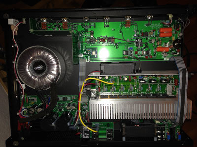

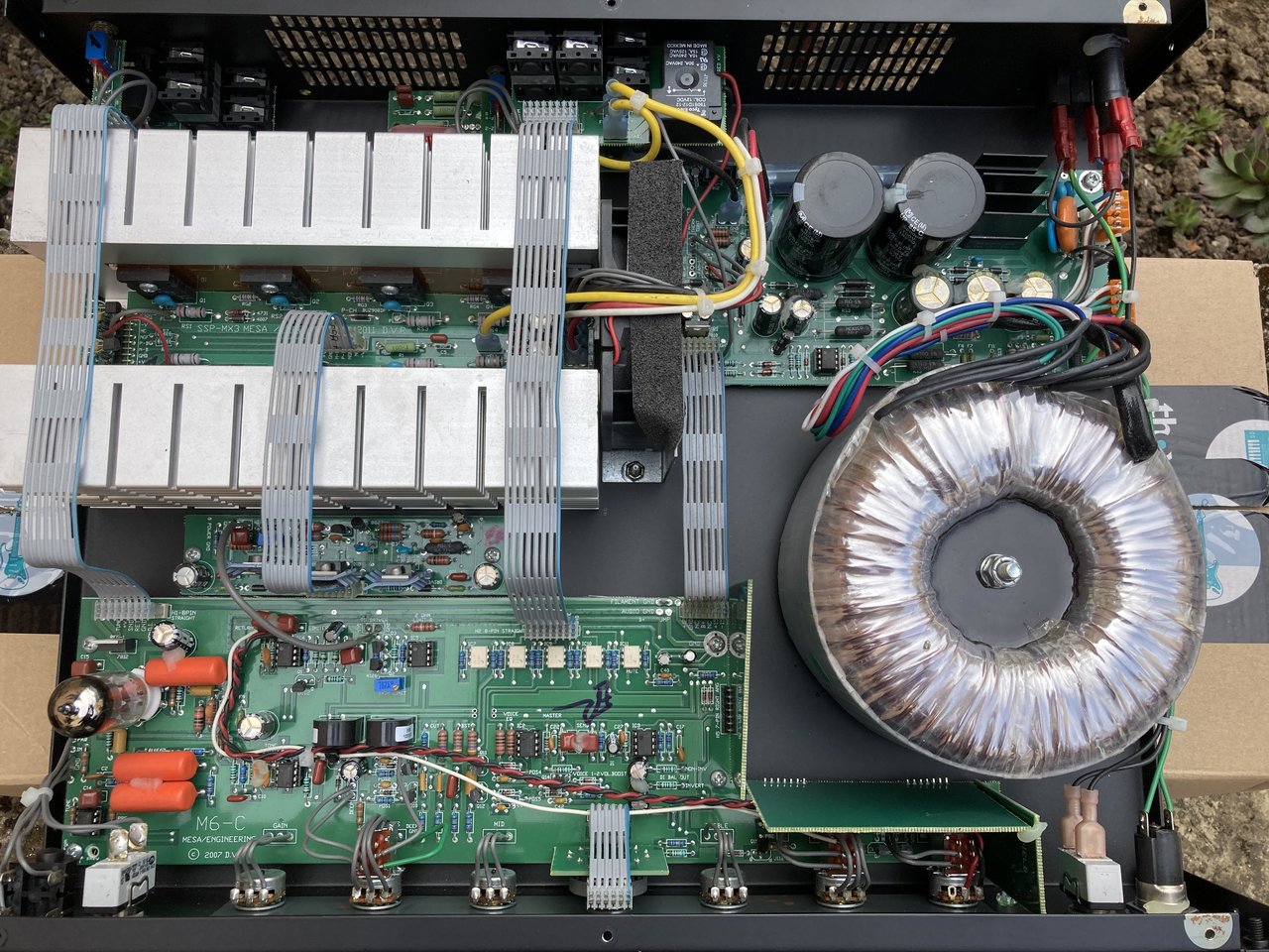

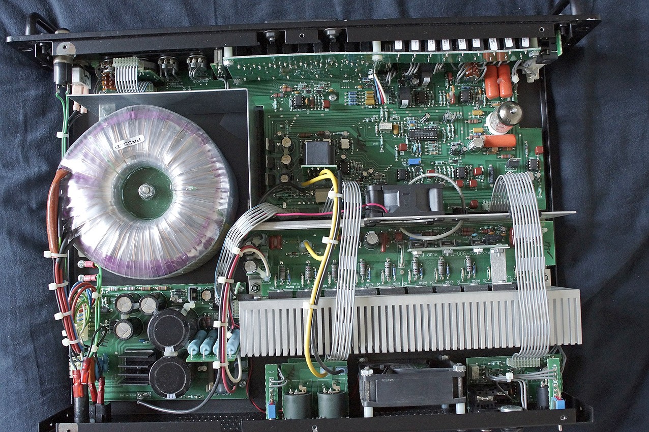

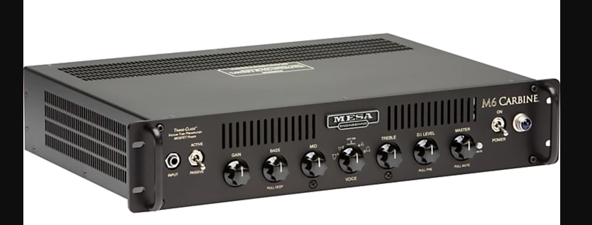

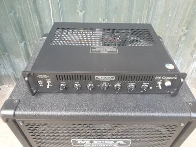

Kurz zusammengefast was meine Recherche bisher ergeben hat.
Mesa M3 - Lüfter beblasen von beiden Seiten den Endstufenblock
Mesa M6 - erstes Endstufen design, ein Lüfter welcher auf einen Kühlkörper bläst, noch keine Lüftungsschlitze oben
Mesa M6 - Zwischenversion? Die Endstufe scheint mit dem ersten Design identisch und es wurde versucht durch mehr Lüftungsschlitze besser zu kühlen
Mesa M6 - neustes Endstufen Design (soweit mir bekannt): zwei Kühlkörper, ein Lüfter der zwischen durch bläst und das Gehäuse hat deutlich mehr Belüftungslöcher über dem gesamten Endstufenblock
C021B5B6-BA24-47A9-9339-7F18006EE153.jpeg 20190326_140753.jpg.d90126422324f70380004cd472912516.jpg
Mesa M9 - wie beim M3
Aufgrund der Lüftungskonzepte von M3 und M9, welche tatsächlich gegenläufig auf die Transistoren und den Kühlkörper blasen und dem neusten Design des M6 hab ich die möglichen Position eines zweiten Lüfters gewählt.

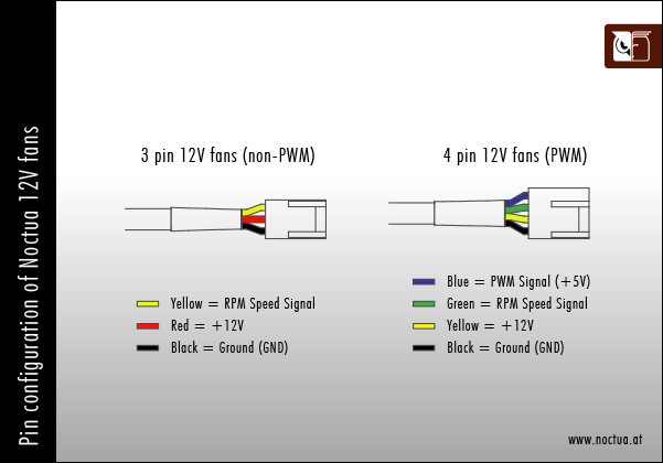

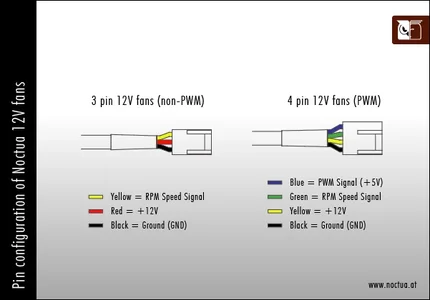

Wie ist das denn mit den Voltzahlen und Anschlüssen? Passt das Plug&Play?
War beim Orange Terror Bass nicht ganz so (3 Pin statt 2 Pin), ließ sich aber leicht fixen...
  • #2.810
BTW: Es gibt mehrere Produktlinien von Noctua mit unterschiedlichen Lager und Luftdurchsätzen, da würde ich den stärksten mit der geringsten Lautstärke nehmen
Hab ich gemacht.
Anschluss weiß ich wo ist und Lüfter hab ich auch bereits am Labornetzteil getestet.
Der M6 hat 12V Lüfter, passt mit meinen Noctua.
Der Noctua hat 4 Pins: zwei für die Spannung, einer für die RPM Messung und einer für die PWM Regelung.
Die beiden RPM/PWM Leiter kann man weg lassen. RPM messen will man eh nicht, PWM kann man laut Noctua eh weg lassen und so läuft der Lüfter eben auf seiner maximalen Drehzahl (was eh gewollt ist).
