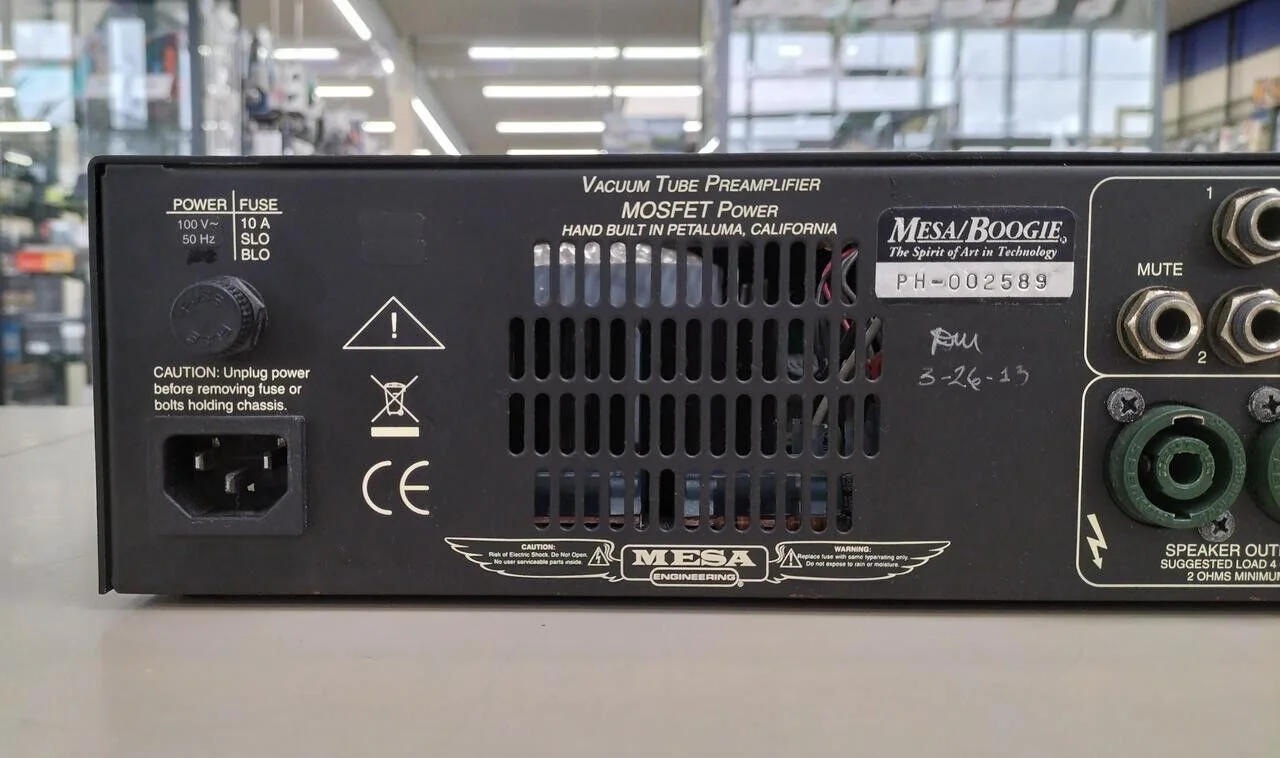

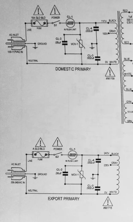

  • #3.306
Dann schau dir das Bild mal ganz genau an :rolleyes:
Vielleicht kann man es "intern" am / im Netzteil passend "jumpern"? Eine entsprechende Recherche könnte sich lohnen; ... bei manchen (alten) Ampegs ging das primitiv ...
Reaktionen: Gast24869
  • #3.307
Beim M3/M6 bleibt nur, einen neuen Netztrafo einzubauen.
Mesa ist schon sehr lange auf komplettem Sparkurs, was die Bestückung angeht.
#shareholdervalue xx(
Es gibt die 100/110V Variante und die 230/240V Variante.
Mesa Service bietet das an, kostet ca. 300€.

  • #3.308
Ja,"primitiv" hat das auch bei meinem 400+ einmal irgendwer umgewerkelt, weswegen er mir auf ' nem Gig abgeraucht ist. Elektronik plus Vorstufenröhren einmal neu bitte. Danke!
