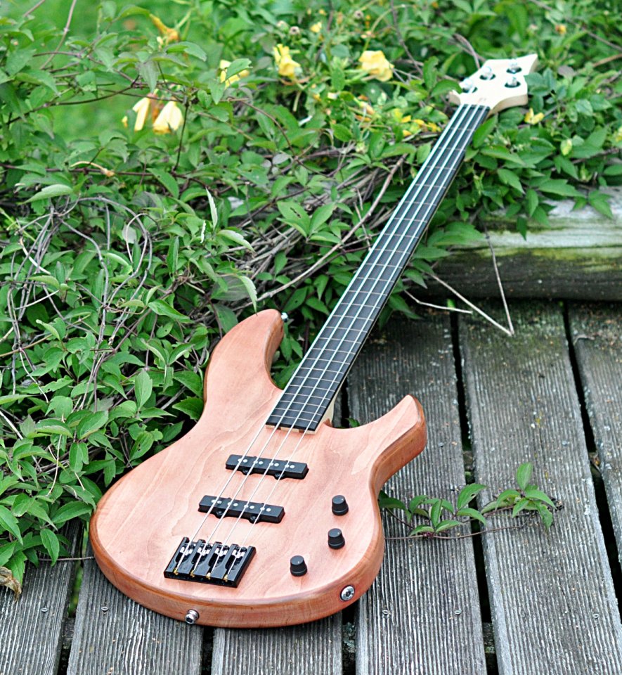

Ich hab ja meinen Jazzy entgrätet.:D
So weit alles gut, so weit glücklich. Dennoch:
Akustisch hat er viel mehr Mhmmwaaaaahh als verstärkt. Das ist einleuchtend, ist es doch ein mechanisches Schnarren am Griffbrett. Ich hätte es aber gerne auf dem Verstärker. :I
Nun habe ich mit meinem Sohn geredet: Der hat einen modernen Ibanez mit Aktiv-Elektronik und Piezo. Das Ding schnurrt auch über Verstärker ganz herrlich. bass-player Er meint, der ultimative Mhmmwaaaaahh kommt erst mit dem Piezo! :gruebel: Ich habe leider gerade keinen Zugriff auf das Instrument.
Da kommt mir natürlich spontan der Gedanke, einen Piezo nachzurüsten! :love:
Gibts hierzu Erfahrungen? Produkte? Meinungen?
Insbesondere: Passiver Piezo? :nix: Mein Bruder hatte in den 80ern eine Mandoline mit passivem Piezo... die klang aber nicht nach Bass! :rofl: Oder gibt es aktive Piezos, in deren Elektronik man die passiven PUs integrieren kann?
Sollte im Idealfall fast nix kosten, is klaaar! :tomatoes:
Andere Ideen zum Thema? :hat:

es geht mir nicht um die Höhen, die werden eher zurück geregelt; es geht darum, das schon vorhandene, akustisch hörbare Schnurren auch verstärkt deutlich zu hören. Perfekt wäre, das Griffbrett zu mikrofonieren und zuzumischen. :lechz:
Deshalb die Idee, den Körperschall per Piezo abzunehmen. :gruebel: Vielleicht in der Halstasche?

Ich denke, dass er ja den Sound so hat, wie er ihn mag, dass er aber nicht durchs Kabel will. Man muss also an den Saiten und der saitenlage etc.pp. nix ändern. Es ist nur(?) ein Übertragungsproblem.
Danke! Genau das ist es. :-)
