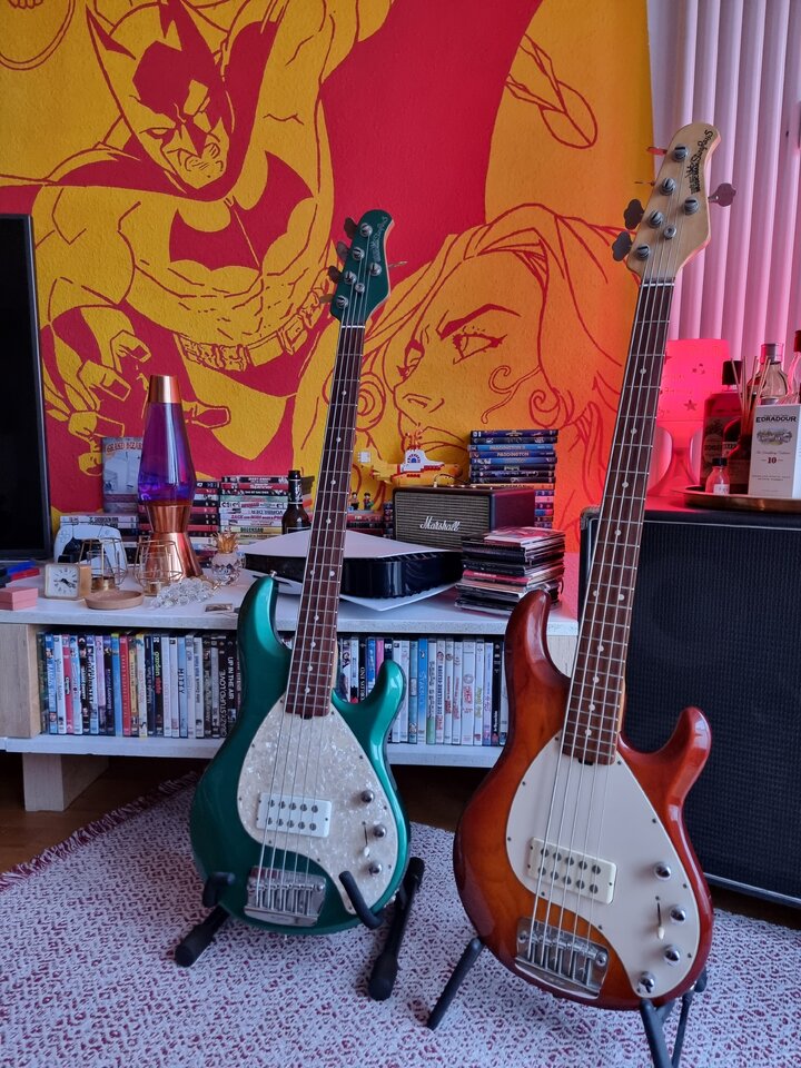

Oh ja - mit Bildmaterial wird es natürlich etwas greifbarer :D
Der linke SR5 ist von 1998 und der rechte quasi das "Problemkind" von 1991 :)

Der grüne kommt mir aber sehr bekannt vor. Das müßte einer aus der Serie sein, die für den deutschen Vertrieb gebaut wurde. Sherwood green das Finish mit MH und white poto pearl Pickguard. So einen hatte ich mal von @AchimII bekommen und als ich 5-Saiter aufgegeben hatte an @stringsteven verkauft.
Reaktionen: TomW und der_Mazl
Ganz genau aus def Reihe kommt der 😍

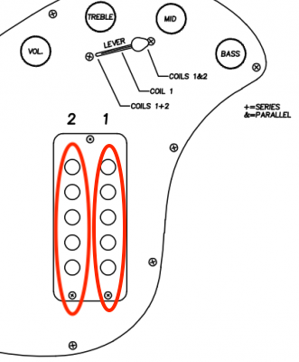

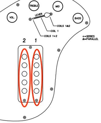

Hört sich fast so an als ob die Spule in Richtung Hals nicht funktioniert. Kann eine kalte Lötstelle, der Schalter korrodiert oder eine Unterbrechung der Spule sein.
Schliess den Bass an den Amp an, volle Lautstärke am Bass, nimm mal einen Schraubendreher und klopf mal auf die Magnetreihen (1 und 2) -> die Klackgeräusche sollten ungefähr die selbe Lautstärke haben.
Direkt mal gemacht:
In serieller Stellung ist der Neck-Seitige minimal am knacken und an der Bridge quasi nicht zu hören beim Abklopfen.
In Position Coil1 knackt der Neck-Seitige laut am knacken und der Bridge-Seitige tot und in Parallelstellung genau das selbe wie in Position Coil1.
Bei dem funktionierenden SR5 ist das Knacken in Seriell gleich mittel-laut. In der Coil1 Bridge-Seitig laut am knacken/Neck-Seitig tot (so, wie es soll wenn ich mich da jetzt nicht irre?). Und in Position Parallel dann alle wieder gleichermaßen am knacken.
