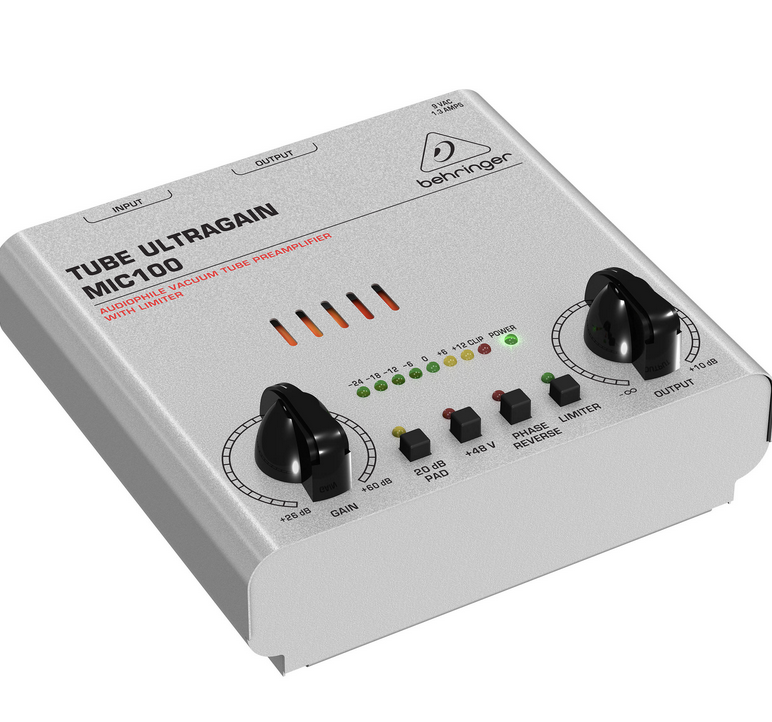

ich konkretisiere: du brauchst einen mikrofonvorverstärker. selbstverständlich kannst du so einen speisekasten zwischen was auch immer hängen, der kann dann aber nur speisung. du brauchst aber mehr als das. und wenn du schon unbedingt nur eine speisung willst, weil das ja gehen muss undsoweiter, dann nimm' halt einen ganz billigen rauschinger preamp, sowas z.b.:

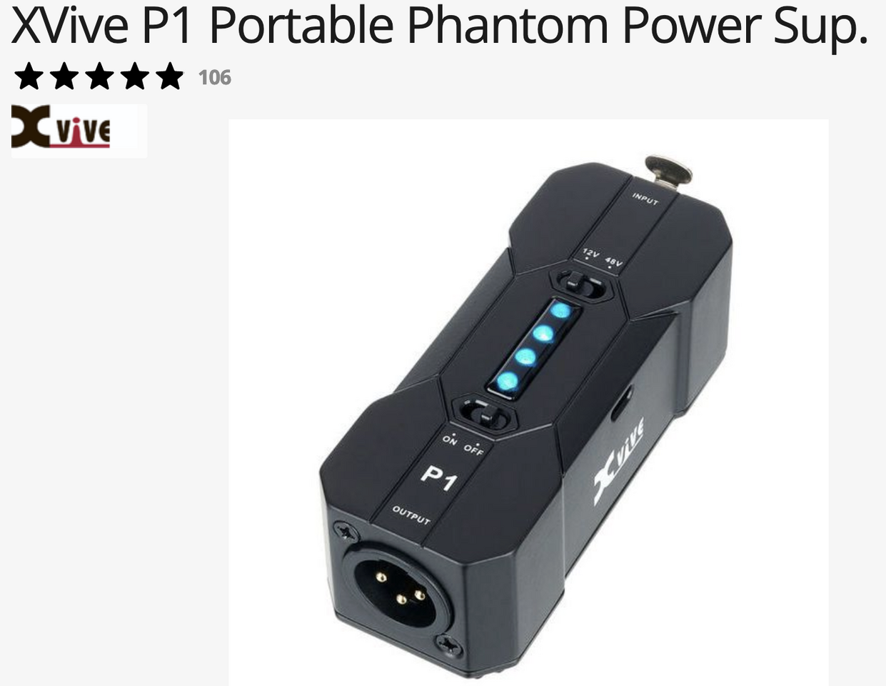

dann hast du das problem, wie du von symmetrisch auf unsymmetrisch kommst, gleich mitgelöst. es gibt auch speisedinger mit batterien drin, sogar in billig, das wäre noch einfacher und würde am ende des tages vielleicht zufällig funktionieren.
