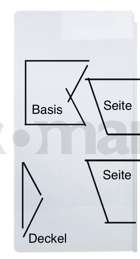

Ich habe mir das Tierchen gerade mal angesehen. Ich würde die zwei v-förmigen Teile aus jeweils aus zwei Dreiecken machen, die an der Mittelkante mit einem Klavierband verbunden sind (also frei faltbar). Dann an dem Basisteil auf jeder Verbindungskante zwei,drei, vier Winkel anbringen, die vorher im passenden Winkel gebogen sind, und die V-Teile per Schraube/Flügelmutter daran befestigen.
Ich hoffe, meine Beschreibung ist halbwegs verständlich......

Sowas nehmen und außen rum in Form schneiden. Eins von den Abfallstücken so abschneiden, dass es als Distanz verwendet werden kann, eins als Sockel, wo der amp drauf steht. Wenn du das oben und unten im richtigen Winkel zuschneidest, kannst du es auch über das Band verbinden. Notfalls zwei Stücke kaufen.
