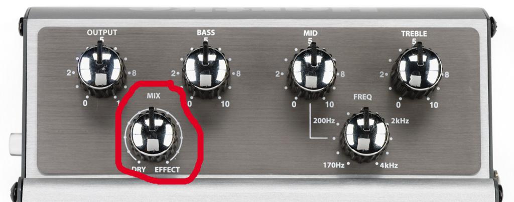

Jedenfalls hab ich mir vor einem Jahr in der Bucht einen Hartke HA3500 geschossen und war von der Bedienung dieses Amps total begeistert und der klingt tatsächlich auch mit Kontrabass sehr geil, weshalb ich ihn für lautere Bands mit einer FMC 1126 zusammen benutze. Leider klingt er mit dem E-Bass sehr brav, halt auch nicht wirklich druckvoll, auch mit 2 FMC 112ern wurde dieses Phänomen nicht besser.
Ich hatte davor einen Little Mark 250 und mit dem war der Sound sehr druckvoll, der hat aber den Kontrabass nicht rübergebracht, klang immer belegt und nicht offen.
Mehr durch Zufall habe ich mal meinen Akustik Preamp, den Hartke Acoustic Attack vor meinen HA3500 geklemmt und die in der Bedienung als Röhrensimulation angepriesene Funktion etwas reingedreht und siehe da, der Druck der mir immer gefehlt hate war da!
Diese Funktion klingt fast genauso wie der Aural Enhancer an meinem SWR Combo und was mir sehr gut gefällt ist dass man den Effekt stufenlos dazumischen kann, denn der dazugewonnene Druck und der simulierte Lautstärkengewinn gehen ein wenig auf Kosten der Transparenz.
Ich benutze den Preampmittlerweile auch sehr gerne wenn ich auf fremden Amps spiele, denn ich habe die Erfahrung gemacht dass dieser "Röhrensound" in verschieden starken Ausprägungen das ist was zu 80% den individuellen Sound (abgesehen von der typischen Entzerrung des Amps) eines Verstärkers ausmacht.
Ich habe für mich mittlerweile folgenden Sound als druckvoll und ausgewogen definiert:
Mitteldreckig, leichte (!) Badewanne bei trotzdem präsenten Mitten (kommt sehr auf die Box an ob das klappt) und etwas zurückgenommene Höhen ab 6-8Khz.
Das ist mein Grundsound und den kann ich fast egal an welchem Amp dank der Röhrensimulation und dem parametrischen EQ an der Hartke Tretmine einstellen. Dieser Sound geht stark in Richtung Rocco Prestia, den ich Soundmäßig auch echt Hammer finde. Der Fingerdruck kommt so sehr definiert rüber, ich bin nach 2 Jahren Suche mal wirklich an dem Punkt anbelangt an dem ich zufrieden bin (besser geht immer^^)
