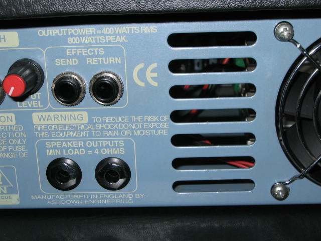

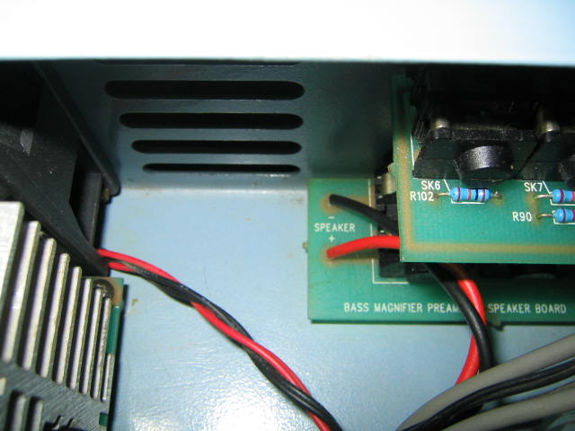

Da meine Boxen alle Speakon-Anschlüsse haben überlege ich am Ashdown ABM400H den ich überwiegend für Gigs nutze 1 x Speakon-Out einbauen zu lassen weil nur 2 x Klinke! Also eine Klinke würde man dann still legen, wie auf den Fotos zu erkennen wäre Platz im Bereich der Lüftungsschlitze! Macht so etwas Sinn oder ist das eher eine Verschlimmbesserung? Danke schonmal für Eure Statements!
Wenn schon dann würde ich, wie Blub auch schrub, nicht ausgerechnet die lüftungsschlitze als ort auswählen.
Vielleicht gibt es ja noch ein anderes plätzchen da hinten.

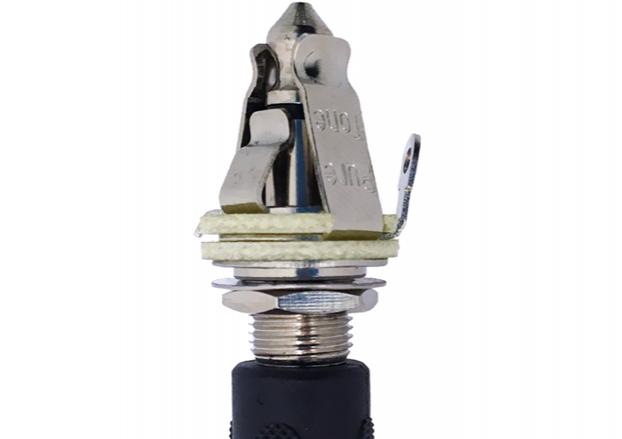

Und dann gäbe es noch diese möglichkeit -
bild -
um die stromübertragung zu optimieren.
Falls die buchsen nicht auf der platine verlötet sind könntest du beide damit ersetzen.
Oder zusätzlich so eine einbauen -
das geht sicher viel einfacher als speakon,
mußt ja nur ein loch bohren.
Klinkenbuchse von Puretone -
nur, wo bekommt man die bei uns ??
Im fall, laß es uns wissen :-)

Man müßte halt mal wissen, wie breit die Lüftungsschlitze sind, evtl reicht es ja, wenn man 3 der Lamellen rausknipst, ganz vielleicht passt ja der Buchsenkorpus genau rein und man muß nur die zwei Schraublöcher bohren und die sind dann auch noch außerhalb des Lüftungsstreifens.
Oder ist das alles viel kleiner und die Buchse passt gar nicht zwischen Lüfter und Platine? Nimm doch erstmal die Buchse, die Du Dir bestellt hast, um Deine Box damit aufzurüsten (siehe 1.) und halte sie an.
Die Klinkenbuchsenplatine würde ich nicht zersägen, das ist dann kein "Plus" mehr.
Auseinandergebaut werden muß der Amp für die ganze Aktion nicht, das klebt man vor der Dremelei einfach ab.
