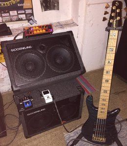

Ja, das Produkt ist mir schon bekannt, aber das sieht so beknackt aus, da stell ich mir das lieber auf die 2x15" und wenn ich die eh schon da stehen hab, dann mach ich die auch an. Du kannst doch auch für die 2x15" die tiefen Matschteile rausdrehen, oder gehst Du per Amp-DI post-EQ in die PA? Daran würde ich was ändern. Mein DI-Sound kommt aus dem Floorboard, mein Amp ist nur für die Bühne da.

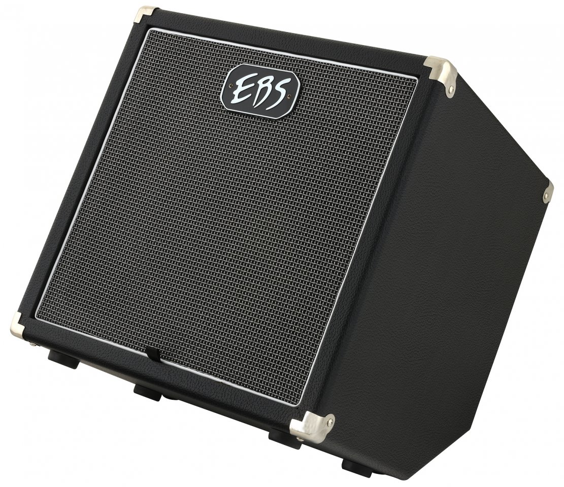

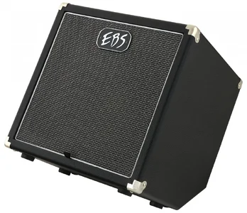

Mit einem EBS 120 Classic Session Combo geht es auch super!

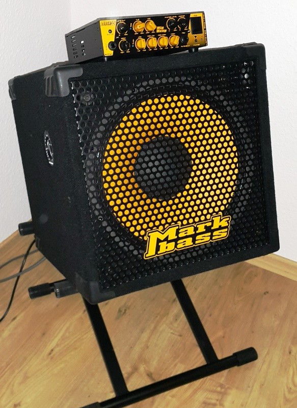

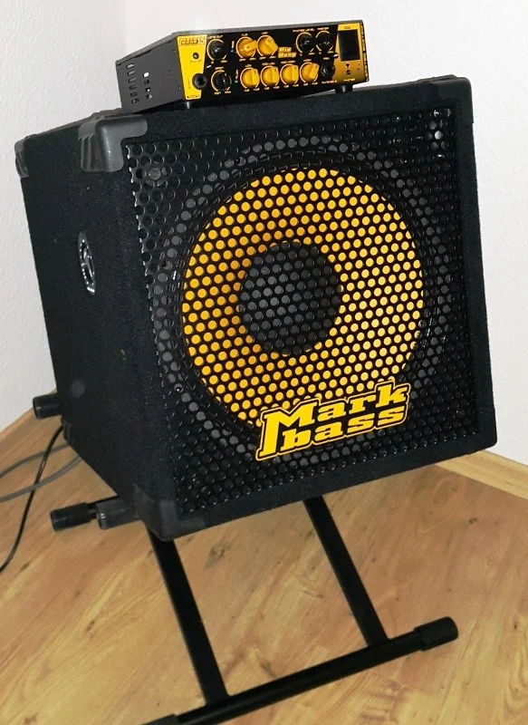

Ich stelle eigentlich immer (mit oder ohne In-Ear) meine 115er Box auf die Bühne mit einem Markbass LM II drauf. Wenn wir mit InEar spielen, sorgt der auf der Bühne für ein bischen Fülle "unterum". Was aber oft gar nicht nötig wäre, weil die PA auch genug Schub auf die Bühne liefert. Aber sicher ist sicher.
Und ohne InEar brauche ich mein Klein-Stack als Bühnenmonitor und der Drummer übrigens unbedingt auch. Dem Drummer wäre mit so einem Phil-Jones-Miniteil nicht geholfen. Und wenn der Drummer nicht den Bassisten hört, können sich die beiden nicht anschieben, da springt dann kein Funke in der Rhythmusabteilung über und die ganze Band ist scheiße. Auch wenn die Klampfer das anders sehen.
Meine Empfehlung: Stell dir etwas Kompaktes auf die Bühne, Minimum eine 112-Box. Die 215er ist an vielen Locations vermutlich etwas oversized und auch rein optisch viel zu laut. Andererseits: Viel hilft viel. Naja ...
Jedenfalls gilt: Auch die anderen sollten dich gut hören können. Vergiss die üblichen Monitore, die können das nicht. Ein Markbass-Combo ist nicht schlecht, besonders, wenn es der Cmd 115p ist.
