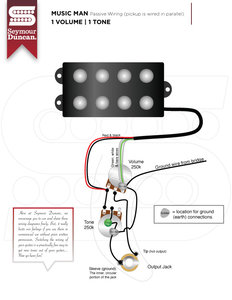

nein, der Schalter braucht 6 Anschlüsse; gibt's eigentlich hauptsächlich als Minischalter.
Einen Plan findest du z.B. auf der Rockinger-Seite (in meinem post von vorher)
edit: hier z.B. den oberen oder den unteren:

Nein, so ein LP-Schalter reicht dafür nicht aus, dem fehlt eine Schaltebene. Du brauchst einen DPDT (Double Pole Double Throw), bekommst du zB auch bei Conrad. On/On für Seriell/Parallel, On/On/On für Seriell/Single Coil/Parallel. Das wiederum auch nur unter der Voraussetzung dass der Tonabnehmer auch splitbar ist, also dass du 4 Litzen plus Abschirmung hast. Schaltplan hat dir ja fiss-a-wiss verlinkt.

für die Umschaltung zwischen parallel und seriell würde auch ein Zweiwegeschalter reichen - bei Dreiwege gibts halt noch die Möglichkeit single coil dazu.
hier beschrieben: https://www.rockinger.com/das-rockinger-manual/humbucker-schaltungen
(weiter unten unter "Reihe/Parallel Schaltung eines Humbuckers")
Seriell und parallel reicht ja vermutlich hin... Tut es da ein Push-pull-Poti?
Dankeschön noch mal an alle! Ich bin leider total E-Technik blind...😖

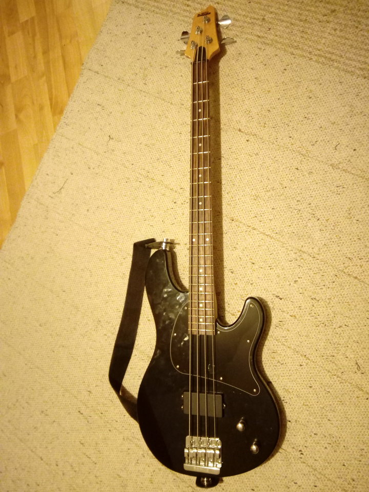

Die Dinger haben optisch schon was. Gut, die ATKs auch, aber irgendwie werde ich bei all den gezeigten nicht mit der Kopfplatte (zumindest die Vierer) warm. Schade eigentlich, da muss ich eventuell echt mal über meinen Schatten springen.
