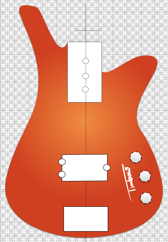

Den Hals werde ich übernehmen und auf 3+1 oder sogar 2+2 umbauen. Der neue Korpus wird aus Mahagoni gefräst und darin möchte ich dann einen Rockinger MM PU und einen Musikding Preamp Bausatz einbauen.
Die Form habe ich mal so entworfen, aber da ändert sich aktuell noch täglich was. Die Farbe dient nur dem Kontrast, mal sehen wie es am Ende wird.

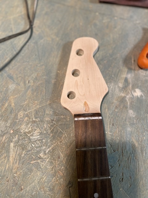

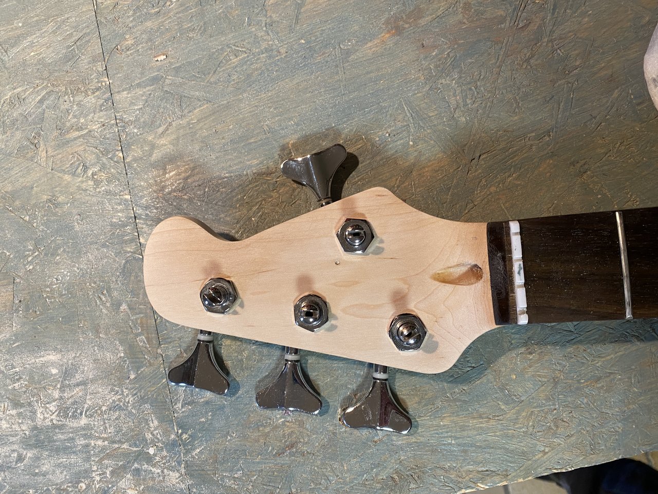

.... da muß man ein wenig guggen , wenn man 4l auf 3l + 1r umbaut ...
die 4. mechanik ( die dann 1r wird ) muß ja so sitzen , das der saitenverlauf der G saite auch gerade ist . ..... da kann es sein , das die alte 4l kopfplatte an der stelle auch zu breit ist ..... zu lang ist sie ja sowieso , ich hab ca 17 / 18 mm gekürzt .

den HB hatte ich auch mal. 3+1 geht, 2+2 nur wenn min. eine Saite nicht gerade läuft. Der Hals ist aber schon mal eine gute Basis.

@fretlenten Ich habe jetzt auch mal die Saitenläufe am PC simuliert. 2+2 wird mir zu krass, ich werde auf 3+1 gehen!

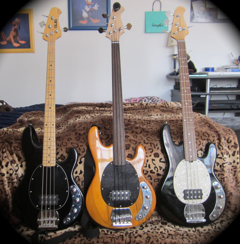

@Bass_Zicke Tolle Kollektion die du da hast. Das mit Push Pull klingt nach einer super Lösung, um auch einen zusätzlichen Knopf zu sparen. Dürfte meinen Angstgegner Elektrik aber auch nicht gerade kleiner machen... Mal sehen ob ich dazu was finde!

Der Kopf ist doch schön "Musicman like" jetzt, mit 3/1. Warum machste nicht den Korpus auch in die MM Richtung!? Evtl sogar aus dem HB Korpus?

Hamma. Der Kopf ist so super gelungen - mit dieser kleinen Extranase oben. Prima!

So, das Design musste ich jetzt tatsächlich in Richtung MM ändern, da mit meinem Ursprungsdesign die unteren Bünde nicht frei erreichbar wären. Ich habe das Design mal als Vektor erstellt und 2 mm tief auf einem Reststück gefräst, um die Proportionen und die Ausfräsung für den Hals zu testen. Soweit scheint alles zu passen.
gugg doch mal , ob du den body noch einen ticken kleiner hinbekommst ..... das würd glaub gut passen .
also alles ein wenig kleiner machen , wie auch die kopfplatte ..... die ist ja auch kleiner .
