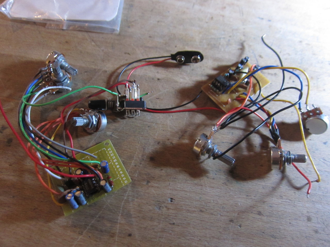

kannst du mal ein photo vom messgerät einstellen ? ..... so eingestellt und die strippen gesteckt , als wenn du 9 volt messen willst .
aber auch so , das man die scala erkennen kann ..... dann weiß ich , welche meßbereiche dir zur verfügung stehen
  • #102
Da die Messspitzen sehr klobig waren, habe ich sie „verjüngt“, damit ich besser am Sockel messen kann.
  • #103
alles gut ....
keine ahnung , wie ich jetzt weiterhelfen kann .....

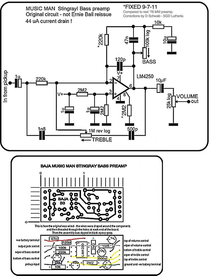

..... ich würde jetzt den schaltplan nehmen und jede verbindung überprüfen und auf dem schaltplan mit buntstift nachziehen .
das ist die version mit den 220k oben , deine hat an dieser stelle 100k ...... also da wo * ist .

tja ....... elektronik ist manchmal " sonderbar " ....... und auch ich hatte schon fälle , wo ich aufgegeben hab ...... das waren aber dann eher so " eigenkreationen " wo ich fest überzeugt war , das es eigentlich gehen müßte .
von den mm pre amps hab ich 5 stück gebaut und hatte nur kleine fehlerchen , die ich aber selber durch schusselichkeit gemacht hatte .
hier noch das ur muster , wo ich den einfach mal ausprobiert habe und eine version einer mm sabre ( fand ich aber jetzt nicht so überzeugend )
ich kann dir nur anbieten , mir das zeugs zu schicken ....... und nein , das kostet dich nur porto .
ich denke , das man ruhig auch mal so helfen kann , vorallem unter bassern und bassertussis *ggg
... einfach per pn anschreiben und dann geb ich dir die adresse

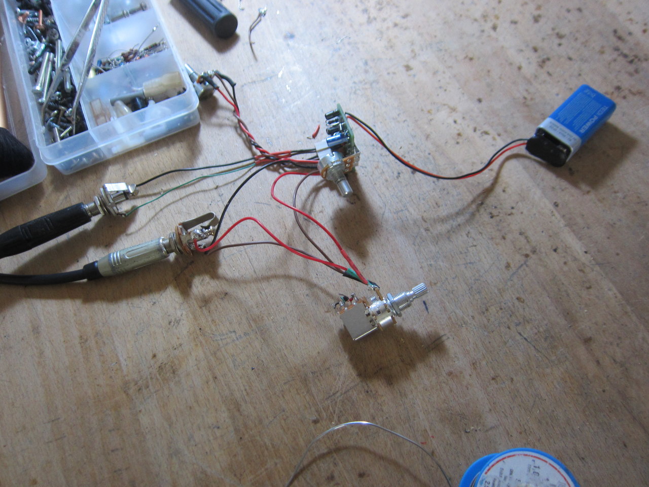

ahoi *winks
der " patient " kam heute an ..... und bekam direkt narkose mit 5 kilo hammer *gggg
also ..... ich hör grad musik über den pre amp und das ding funktioniert jetzt :
was aber war :
die platine ist sehr ordentlich bestückt und die lötstellen sehen in natura viel besser aus ...... alles ok .
das ic ist definitiv kaputt , der pre amp läuft grad mit einer alternative ( ne 5534 )
so richtig sehen , ob in der verdrahtung fehler waren , kann ich nicht , da ja manche teile gelöst werden mußten , um sie aus dem bass wieder herauszubekommen ...... aber das , was verdrahtet war , war auch richtig ( an einer stelle bin ich mir nicht ganz sicher ..... " braun " ist nämlich am input " hot " ..... ist halt so bei diesen verbindungssteckerkäbelchen ) .
was aber nicht gut war , waren die lötstellen an den potigehäusen ( da hat wohl der lötkolben geschwächelt *ggg ) ..... wenn aber da irgendwo eine verbindung durch gemacht war , könnte es sein , das die nicht ok war .
ich hatte auch sofort die 4,5 volt an pin 3 ( ohne ic ) ..... hatte aber vorher schon die batterie neu angeschlossen ....... es könnte sein , das ev doch noch ein fehler in der ausgangsbuchse bestand .
mit pu probier ich später mal und mach das dann so , das man sehen kann , wo was hingehört .
.... geht montach wieder mit der post auf reisen *zwinker

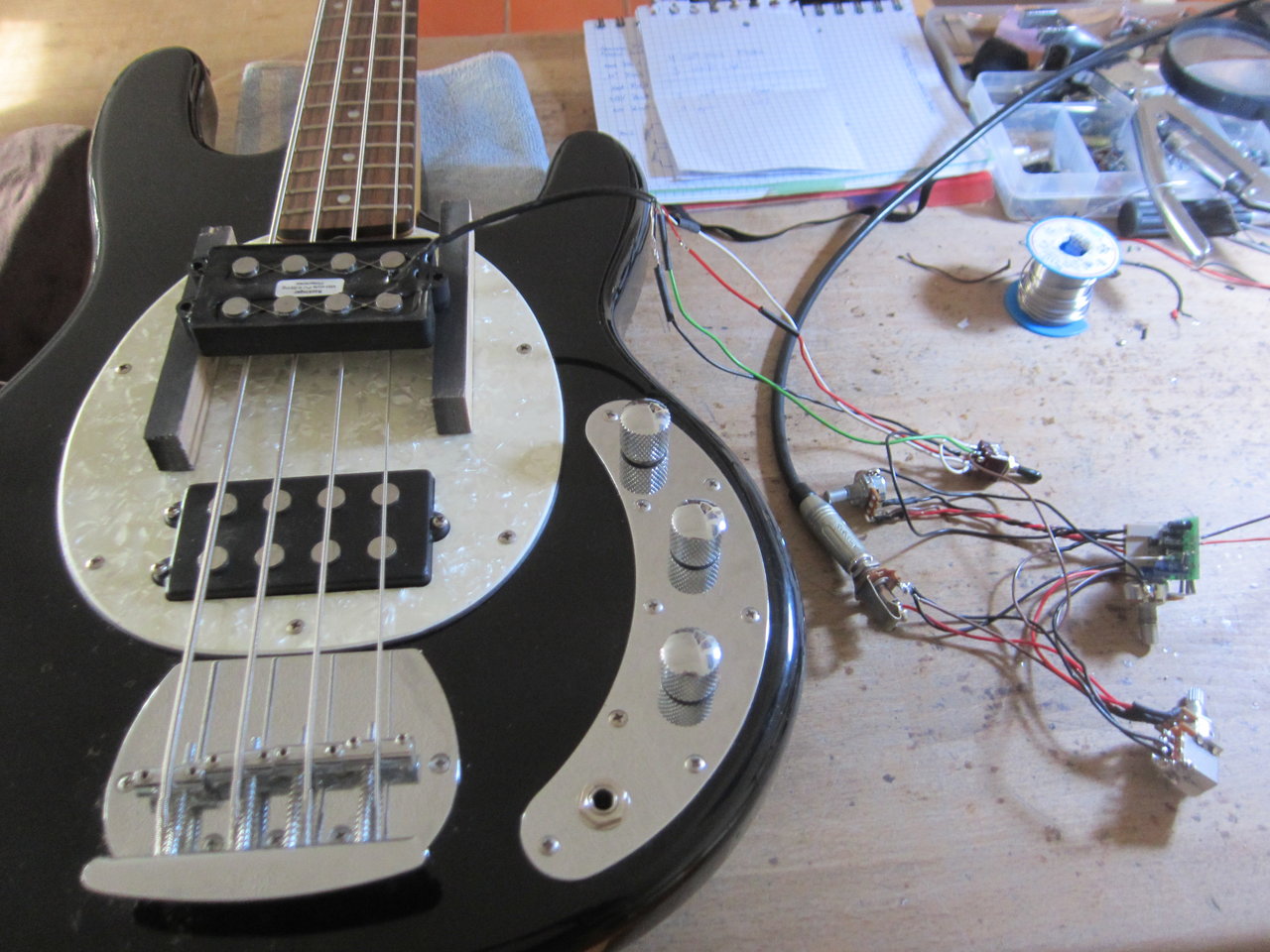

so ......
... fehlte ja noch test mit pick up :
doppeldecker *lach
... übrigens , wenn man versucht , einen pu so über die saiten zu halten , merkt man erst , wie empfindlich das ganze auf abstand reagiert !

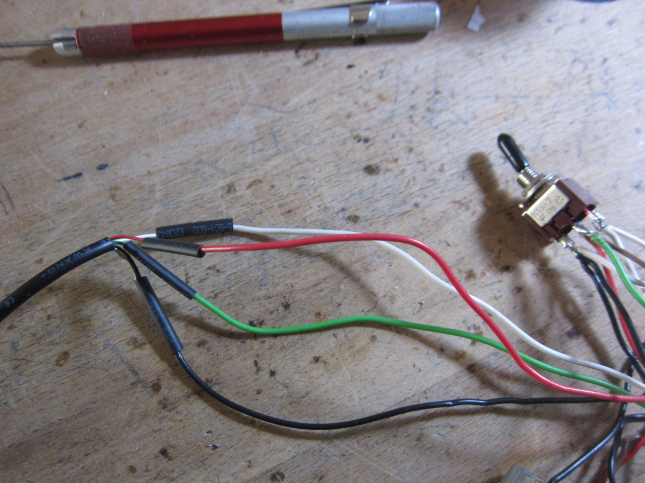

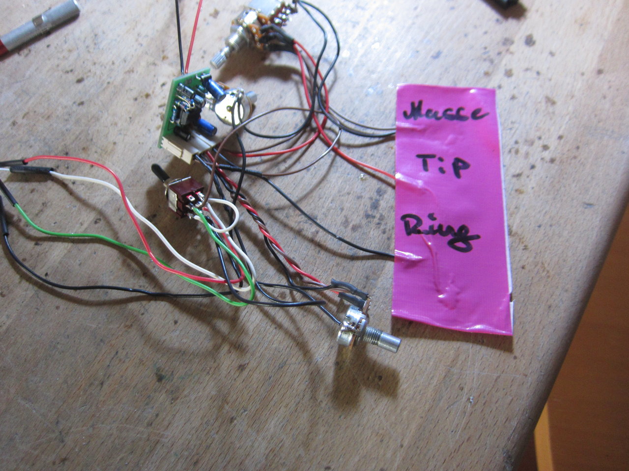

käbelchen für ausgangsbuchse hab ich beschriftet :
an masse dann auch einfach die saitenerde mit anlöten .
so ...... ärgerlich : das push pull poti ist schrott ...... der schalter schaltet nicht sauber , mal geht , mal geht nicht , dann geht wieder usw usw .....
das ist aber auch echt nicht so dolle von der qualität ....... ich hab da andere , die aber auch etwas anders funktionieren , man zieht da nicht dran , sondern drückt drauf und dann kommen die hoch und schalten um .
egal , ich hab dir erstmal so einfachen kippschalter dran gemacht , damit das funktioniert ...... der hat genau das gleiche anschlußbild , wie push pull poti schalter ..... kannst du also ganz einfach wieder austauschen .
da du ja die drähte vom pu eh wieder ablöten muß , hab ich dir das so vorbereitet :
farben sind 1:1 ..... sollte also kein problem sein .
wo du auch aufpassen mußt : .... die kontakte der potis dürfen auf gar keinen fall an die abschirmfolie des fachs kommen ! ..... ev dort was isolierendes noch einlegen .
