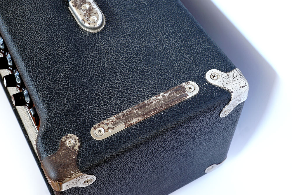

Für das robuste und Road-taugliche Holzcase wurde 19 mm starkes Schichtholz verwendet, das verwendete Tolex zeigt auch nach knappen 35 Jahren nur wenige Gebrauchsspuren. Lediglich die Metallecken sind mit einer leichten (Rost)-Patina überzogen. Dies scheint bei Music Man* Amps aber "normal" zu sein. Bei den fünf mir bekannten Amps waren diese "Altersspuren" vorhanden.

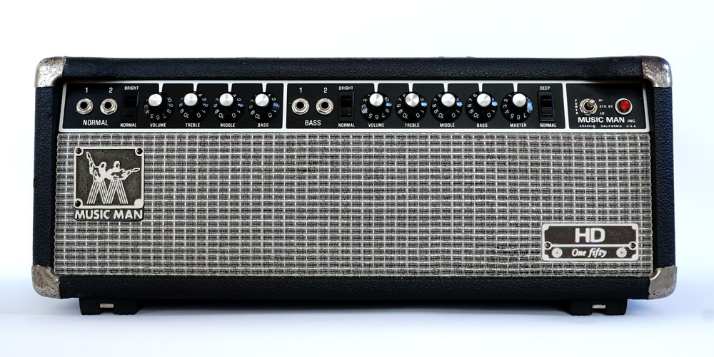

...Music Man* setze bei der Entwicklung seiner Amps auf Transistoren in der Vorstufe. Lediglich die Endverstärkung setzt auf die Verwendung von Röhren. Um maximal 150 Watt aus vier 6L6 Röhren zu quetschen, arbeiten im Innern des Amps sehr hohe Ströme, die die verwendeten Röhren (fast) an ihre Leistungsgrenzen bringen.

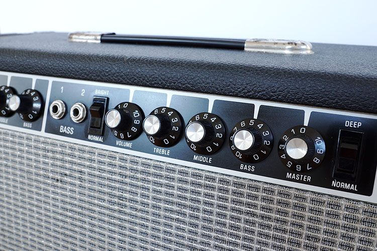

Der Preamp des HD One Fifty ist zweikanalig aufgebaut. Der mit "Normal" bezeichnete Kanal soll bei Verwendung als Gitarrenamp herhalten.
Zur Steuerung der Eingangsempfindlichkeit steht ein Gain-Regler zur Verfügung. Mit Hilfe eines Kippschalters kann ein Bright-Preset aktiviert werden, welches die Hochmitten sowie die Höhen betont, die Bässe ganz leicht absenkt. Zur weiteren Klangformung kann ein 3-Band Equalizer genutzt werden.
Der mit "Bass" bezeichnete Kanal richtet sich an die Bassisten:
Die Klangformung ist wie im Normal-Kanal aufgebaut, die einzelnen EQ-Bänder sind ein wenig anders abgestimmt. Hinzu kommt ein schaltbares Deep-Preset. Dieses senkt die Mitten ab und betont gleichzeitig die Bässe und leicht die Höhen.
Der Standby-Schalter beinhaltet gleichzeitig die Möglichkeit, die gewünschte Leistung des Amps zu wählen:
In Position "Hi" leistet der Amp 150 Watt, in Stellung "LO" jedoch "nur" 75 Watt. Ein interessantes Feature für diejenigen, die den Amp ein wenig "kitzeln" wollen. Dazu später mehr...

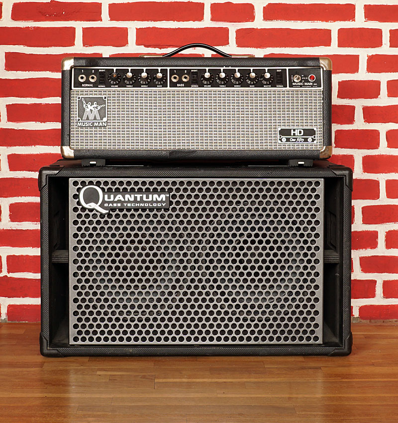

Ich nutze den HD One Fifty als Bassamp, daher gelten folgende Aussagen nur aus dieser Sicht!
Transistoren in der Vorstufe? Das muss doch "kalt" und "steril" klingen! Na ja, mittlerweile haben es ja einige andere Hersteller, welche ebenfalls auf Transistoren basierende Preamps in ihren Amps verwenden, gezeigt, dass dem nicht so sein muss. Der Grundsound des Music Man HD One Fifty ist alles andere als "kalt" und "steril". Er neigt nicht wie viele Vollröhrenamps zu einer Überzeichnung der Bässe. Im Gegenteil, der Amp klingt recht ausgewogen mit einer leichten Betonung der Mitten. Im Vergleich zu einem Fender Bassman 100 klingt der HD 150 deutlich neutraler und dabei deutlich "straffer" und "direkter". Erstaunlich finde ich auch bei diesem Music Man Amp, wie nebengeräuscharm dieser selbst bei aberwitzigen Poti-Stellungen bleibt.
Der 3-Band Equalizer ist völlig ausreichend, wenn es darum geht, den Sound des Amps den räumlichen Gegebenheiten anzupassen. Das Bright-Preset greift für meinen Geschmack ein wenig zu heftig ins Soundgeschehen ein, die Höhen schnellen dadurch zu sehr in den Vordergrund. Ganz hilfreich finde ich dagegen das Deep-Preset. Es entsteht die typische EQ-Badewanne, die den Sound dicker und breiter erscheinen lässt.
Ob man den Amp jetzt mit 75 oder 150 Watt betreibt, kann man anhand der "Lautstärke" nicht auf den ersten Blick unterscheiden. In beiden Leistungsklassen kann sich der Amp (an entsprechenden Boxen) abartig laut im Bandgefüge durchsetzen.
Der Amp klingt irgendwie nie wirklich clean, ein wenig "brizzeln" ist immer vorhanden. Dieses verstärkt sich ein wenig im 75 Watt Modus, wirklich "zerren" kann man dies aber nicht nennen.
Erst bei sehr hohen Lautstärken ist eine deutlichere Zerre zu vernehmen. Und selbst diese "Zerre" klingt ebenfalls nicht "kalt/kratzig/sägend" sondern recht weich/harmonisch.
