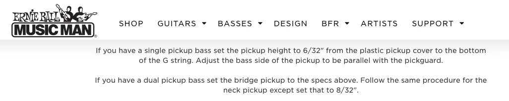

@uncool sam wie ist das eigentlich mit deinem Tonabnehmer, ist der evtl. zu weit weg von den Saiten? Du hast doch eine 105er E-Saite aufgezogen, die müsste doch ausreichend "dunkel" klingen.
Gibt es bei den Stingrays eine werkseitige Standardvorgabe, wie hoch (beziehungsweise wie niedrig) die Tonabnehmer zur Saite eingestellt werden?
Ich habe seit einiger Zeit einen Ray HH mit Alnicos und habe festgestellt, dass die Höheneinstellung der PUs ein schmaler Grat ist, um nicht einen Stratitis Effekt zu bekommen. Durch die zwei Humbucker mit den dicken Polepieces, werden die Schwingungen der Saiten doch stark beeinflusst.
Nach einigen Tests habe ich die Tonabnehmer ziemlich runtergedreht und eine für mich gute Position gefunden. Zu leise ist der Bass aber trotzdem nicht. Durch die aktive Elektronik hat er, im Vergleich zu meinen passiven Fenderbässen, trotzdem noch ein höheres Ausgangssignal.

  • #24.470
Dazu kommt noch das Problem, daß Du bei den dicken Poles unheimlich aufpassen musst, um nicht dauernd mit den Saiten draufzuknallen.
  • #24.471
Den vorderen hatte ich bei meinem Sabre auch immer etwas tiefer.

  • #24.474
:DAnhang anzeigen 911851
6/32 x 25,4 mm = 4,7625 mm
8/32 x 25,4 mm = 6,35 mm
Danke! :bier: Ich check das morgen mal.
Bin gespannt, ob ich mit meinen Einstellungen in der Range liege.
Wenn nicht, lass ich es trotzdem so wie es ist, denn so klingt es gut :D
