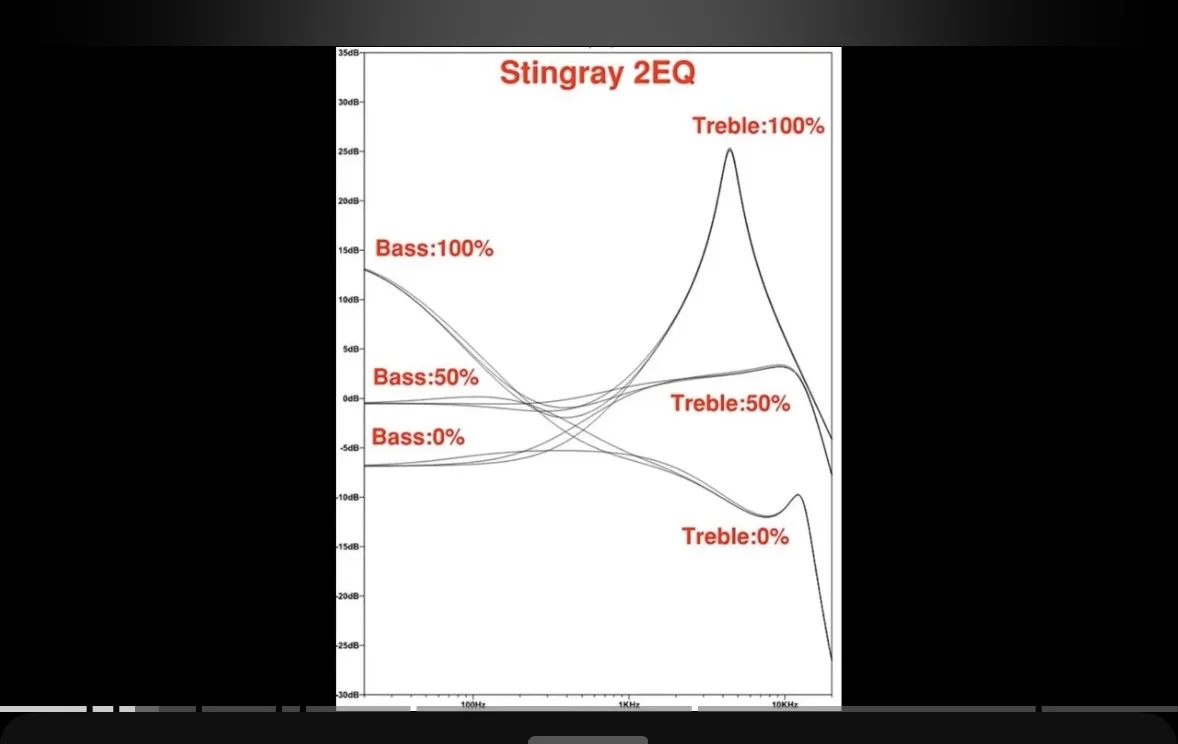

Meiner wiegt 4,5 kg, find ich soweit noch im
Rahmen.
Die Sache mit dem EQ ist ein Manko. Ein Vong, Thumpinator oder anderer HPF ist da schon hilfreich.

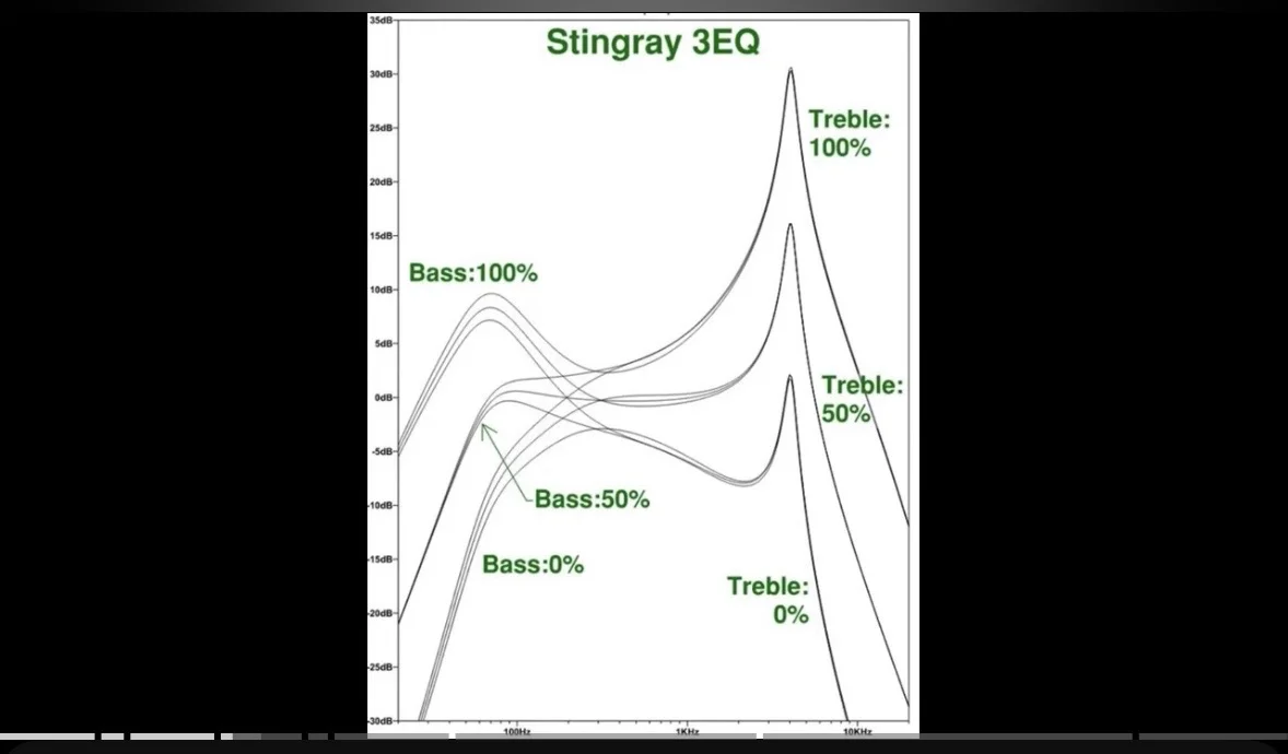

Hab das mal aus einem YouTube Beitrag abfotografiert (Daten daher ohne Gewähr):
Edit: Quelle
Ob das jetzt ein Vorteil für den 3EQ oder ein Nachteil für den 2er ist, sei mal dahingestellt 😉
Reaktionen: Crims0, Tubeman, Ray Mahogany und 4 andere

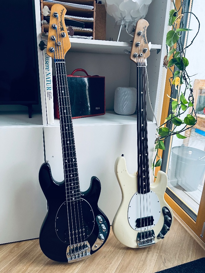

  • #25.045
Ich kann nur mit meinem Fretless vergleichen, was nicht unbedingt hilfreich ist, da die beiden Instrumente sehr unterschiedlich klingen. Der Fretless mit 3EQ klingt bei Bedarf ne Schippe kantiger und aggressiver als der Classic 5, was ich schon erstaunlich finde.

  • #25.048
Ja, der 3-Band hat immer den Höhenpeak bei 4khz, was ihn so aggressiv + bissig klingen lässt (und ich persönliche am 3-Band liebe) und der Lowcut hält gerade beim 5er die Bässe straff.
Der 2Band bekommt den Höhenpeak erst, wenn man die Höhen boostet und klingt ansonsten einfach etwas smoother/runder, weshalb viele den 2Band favorisieren. Beim 4-Saiter schiebt der Bassregler halt auch schön und voller.

Meines Wissen: ja ... hier im Thread gab es auch mal eine Grafik mit den unterschiedlichen Frequenzkurven, soweit ich mich erinnere .... der Classic-EQ ist ja an den des Ur-Stingrays angelehnt ... das haben sie dann wohl im Laufe des Jahre ein wenig abgeändert ...
Ich kann dazu nicht mit technischen Daten argumentieren, nur mit dem subjektiven akustischen Vergleich meiner beiden damaligen Musicman-Bässe ...

hmm ..... also für den 2 band existieren im netz nur 2 versionen , die sich aber ( meiner ansicht nach ) nur in der verstärkung unterscheiden .
eine frage wäre da eher in die richtung , ob auch die pus alle gleich sind und wie sie verschaltet sind ? .... da war auch mal was mit fetteren magneten .

Die Pickups sind doch ursprünglich mit überlangen (1"?)Alnicos, dann mit den normal langen (5/8"), dann mit Keramik, wobei ich da nicht ganz sicher bin, daß das dann quaderförmige Magneten mit Stahl-Polschuhen sind, und letzthin hört man auch noch von Neodymversionen. Und das sind nur die originalen. Die Verschaltung "gehört" eigentlich immer parallel, bis auf passive Shortscale und Sterlingby Versionen, und es gab ja auch mal Stingrays mit Sterling Umschalter (parallel, single, serie). Und wenns mit mehr als einem Pickup losgeht, wirds ohnehin unübersichtlich.

Da sollte der Vollständigkeit halber angemerkt sein, daß der klassische Zweiband nur untenrum ein Kuhschwanz ist. Oben nicht. Was aber für Dein Argument keinen Unterschied macht, Dich stört ja die Auslegung des Bass-Reglers.
