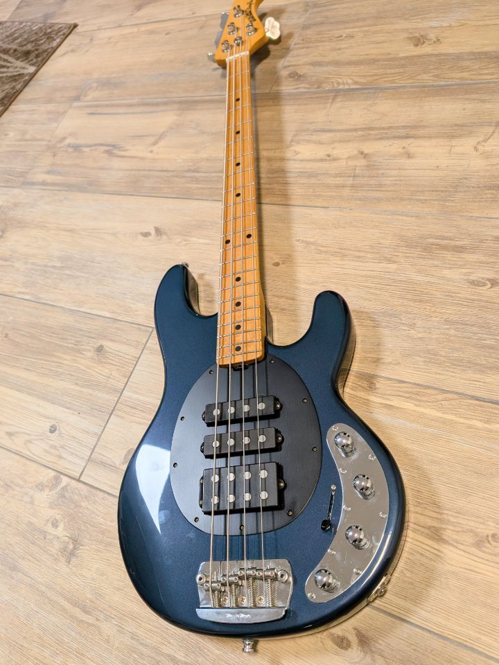

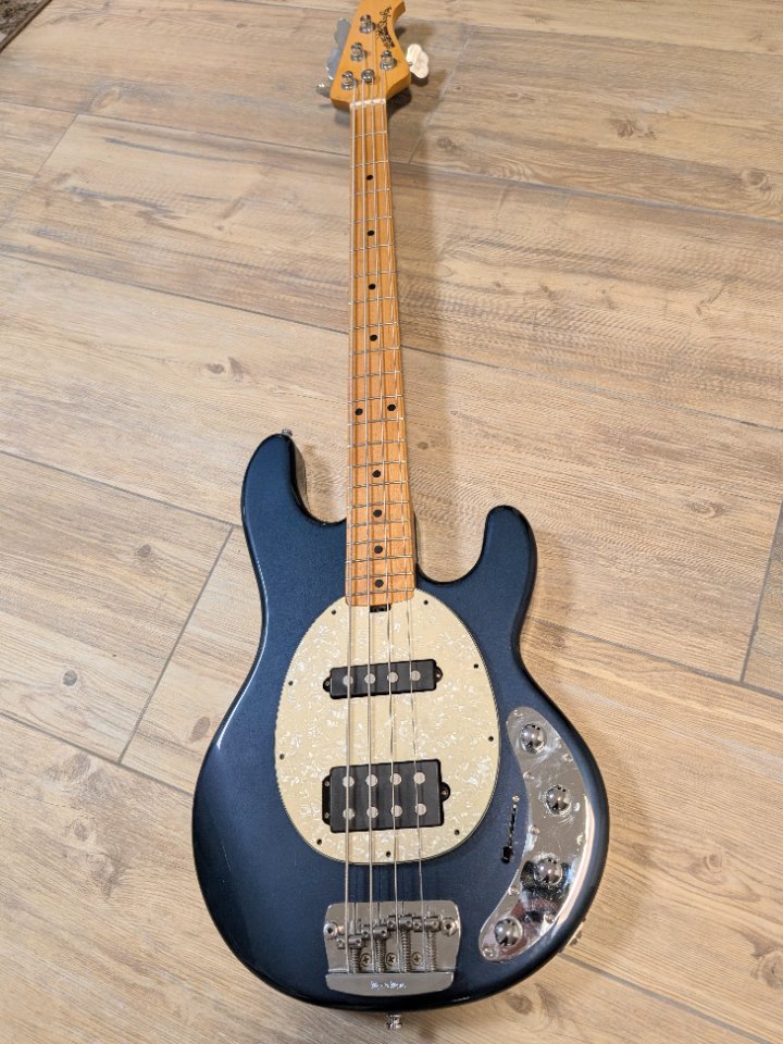

So, hier mal das Original und die Variante mit selbst gebautem Pickguard und höhergelegtem "Dummy" Coil.
5-Fach Schalter ist jetzt (noch mit Werksbelegung) quasi von der Bridge gezählt folgende Coils aktiv: 1+2, 1+3, 1+2+3+4, 2+4, 3+4
Gefällt mir gerade gegenüber den ursprünglichen Singlecoil Sounds deutlich besser. Bin nur am überlegen ob ich die Mittelpostion, wo alle Spulen parallel sind und recht dunkel klingt, nicht mit 1+4 (also Jazzbass Style) belege... 2+3 könnte vllt aber auch einen Preci-like Sound geben.. . 🤔

  • #25.063
auf jeden Fall 1+4 und 2+3 austesten, sind definitiv soundtechnisch interessanter als das volle Brett.

  • #25.064
@4enima
Ich finde das grade total geil! Da baut MusicMan einfach einen weiteren vollwertigen Pickup ein und sagt nix^^
Klasse, wie man sieht, was man da draus machen kann!

  • #25.066
Also es wurden jetzt letztendlich folgende Verschaltungen:
1+2 (klassischer Stingray Sound)
3 solo (Preci-Vibes)
1+4 (leichte Jazzbass-Vibes)
2+4 (original wie Schalt-Pos.4 beim HH + HS, fand ich schon immer ein schönen runden Sound)
3+4 (deutlich brauchbarer als 3+4 beim HH Stingray, wo für meinen Geschmack der Sound viel zu bassig ist bzw. der Pickup zu nah am Hals sitzt)
Reaktionen: BrusselsBass, Chuck, haebbe58 und 5 andere
