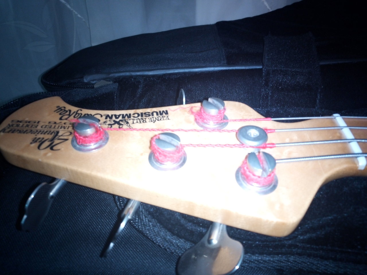

  • #38
Reaktionen: coolbasser, Rqt, Mudskipper und eine weitere Person
  • #39
na ..... das geht glaub besser *ggg
könnte der grund sein !
Reaktionen: coolbasser, Gast75849, Mudskipper und 2 andere
